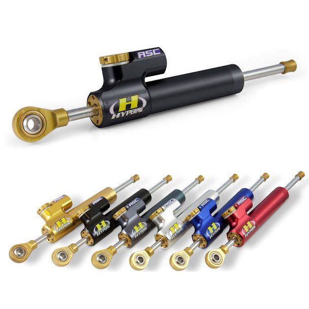

Mijn vraag is simpel, wie heeft er een Hyperpro stuurdemper op zijn R1200RT zitten, en wat zijn de ervaringen hiermee?
Momenteel is mijn 2006 rt voorzien van V+A nieuwe progressieve vering + demping van Hyperpro.
Maar ik vindt hem aan de voorkant nog wel zoekende bij sportief rijden, wellicht is een stuurdemper dan een prettige aanvulling?
Wat me tegenhoudt is de prijs te weten, 420 euro…
Graag hoor ik of mensen hier ervaring ermee hebben.
Alvast dank,
Nigel
Deze bedoel, komt met bevestiging beugel.
