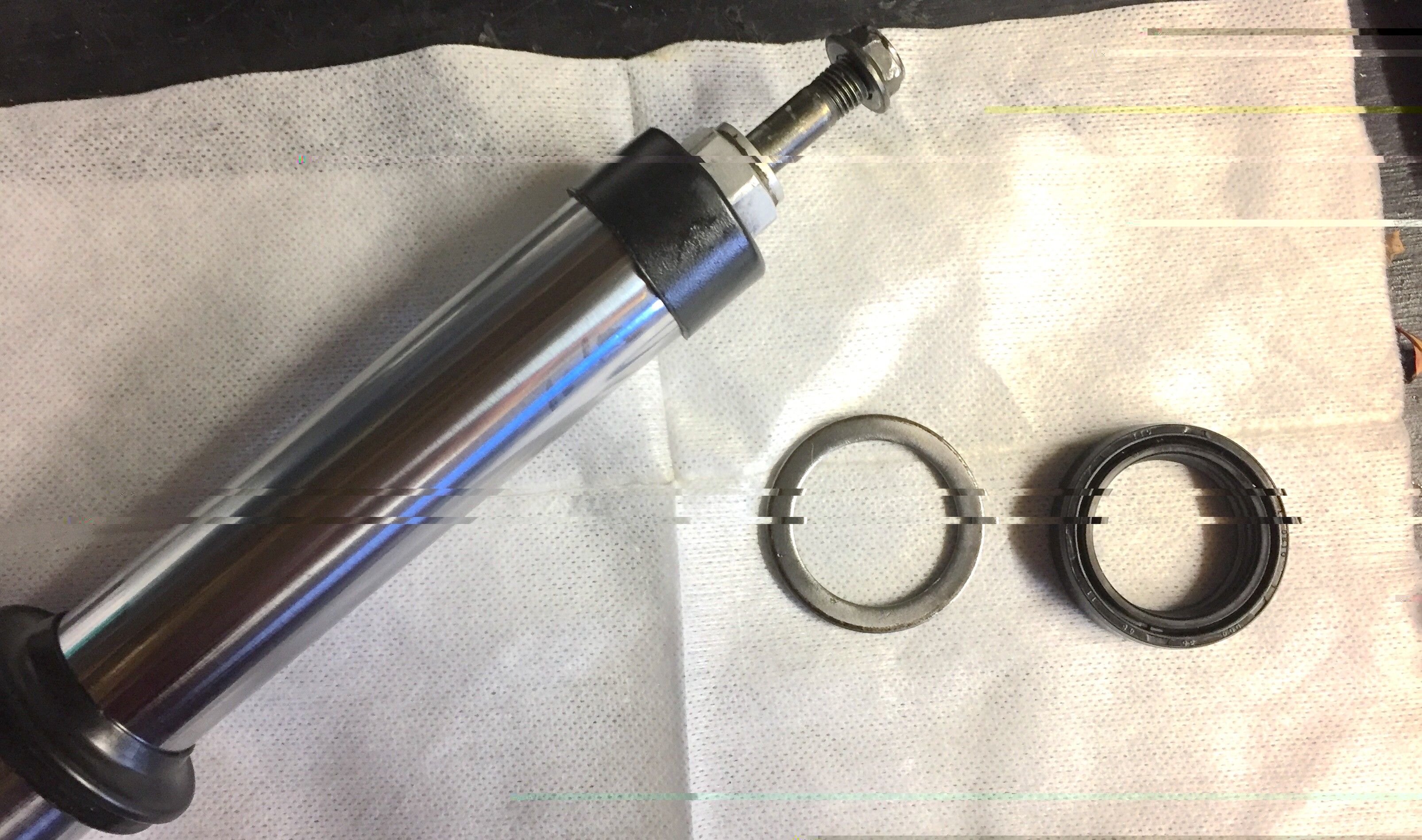

Hierboven zijn de beide moeren boven en onder de kroonplaat goed te zien. .
Dan kan de vorkpoot voorzichtig iets naar beneden en opzij worden gebracht, waardoor het draadeind uit de kroonplaat glijdt. Vervolgens kan de vorkpoot in zijn geheel langs de kroonplaat omhoog uit de onderste vorkpoot worden getrokken.

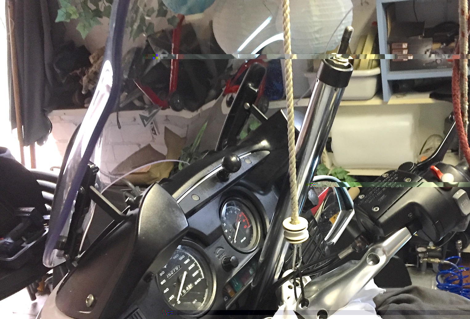

Aan de bovenkant van de veerpoot is de zwarte plastic ring te zien, die de moer onder de kroonplaat aan het zicht onttrekt. Voor het gemak is een stuurhelft opgehangen en is het voorwiel naar een kant gedraaid. Met deze stand kan de vorkpoot zo goed als rechtstandig met beleid door de seal langs de kroonplaat in de onderste vorkpoot worden geleid.

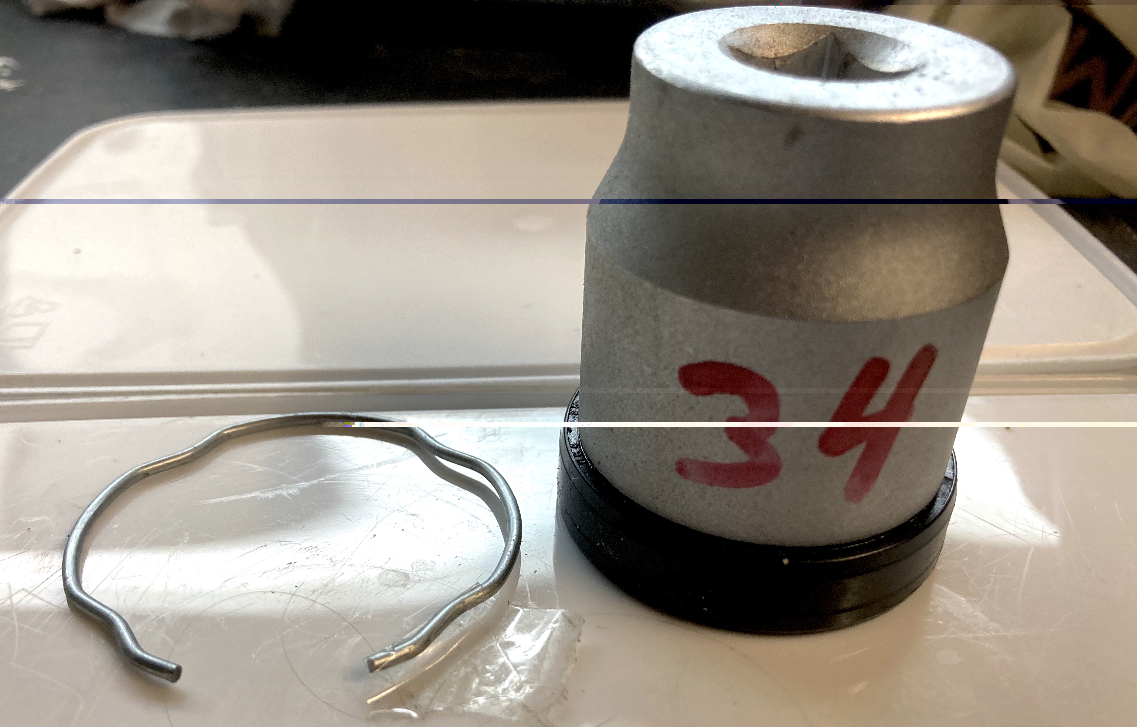

Hierboven dopsleutel 34 waarmee de keerring recht in de onderste poot geduwd kan worden. Dopsleutel Nr 34 zit meestal niet in een standaard setje maar is ook handig bij het ronddraaien van de krukas bij de 1200RT bij bijv het kleppen stellen. Links de circlip die voorkomt dat de nieuwe keerring uit de onderste veerpoot omhoog kruipt. De stofkap houdt het stof weg maar niet de keerring op zijn plaats in de onderste veerpoot.

Draai het stuur zo dat de bovenste vorkpoot langs de kroonplaat zo recht mogelijk in de onderste veerpoot gaat. Draai vervolgens het luchtschroefje van de bovenste veerpoot met een piepklein inbusje bovenin open en drukt de vorkpoot langzaam en zo recht mogelijk langs de kroonplaat door de nieuwe seal in de onderste vorkpoot.
Absoluut niet schuin doordrukken of tikken, maar voorzichtig heen en weer draaien en naar beneden drukken. De stand van het stuur helpt om de vorkpoot er zo recht mogelijk in te drukken. Een beetje wd 40 op de bovenste vorkpoot doet wonderen bij de geleiding door de nieuwe seal.

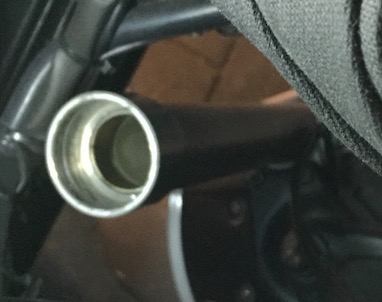

Hier de lege bovenkant van de onderste veerpoot, na schoonmaken klaar voor de nieuwe keerring…
