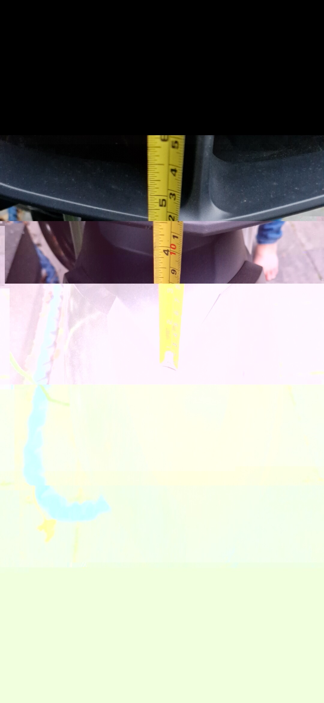

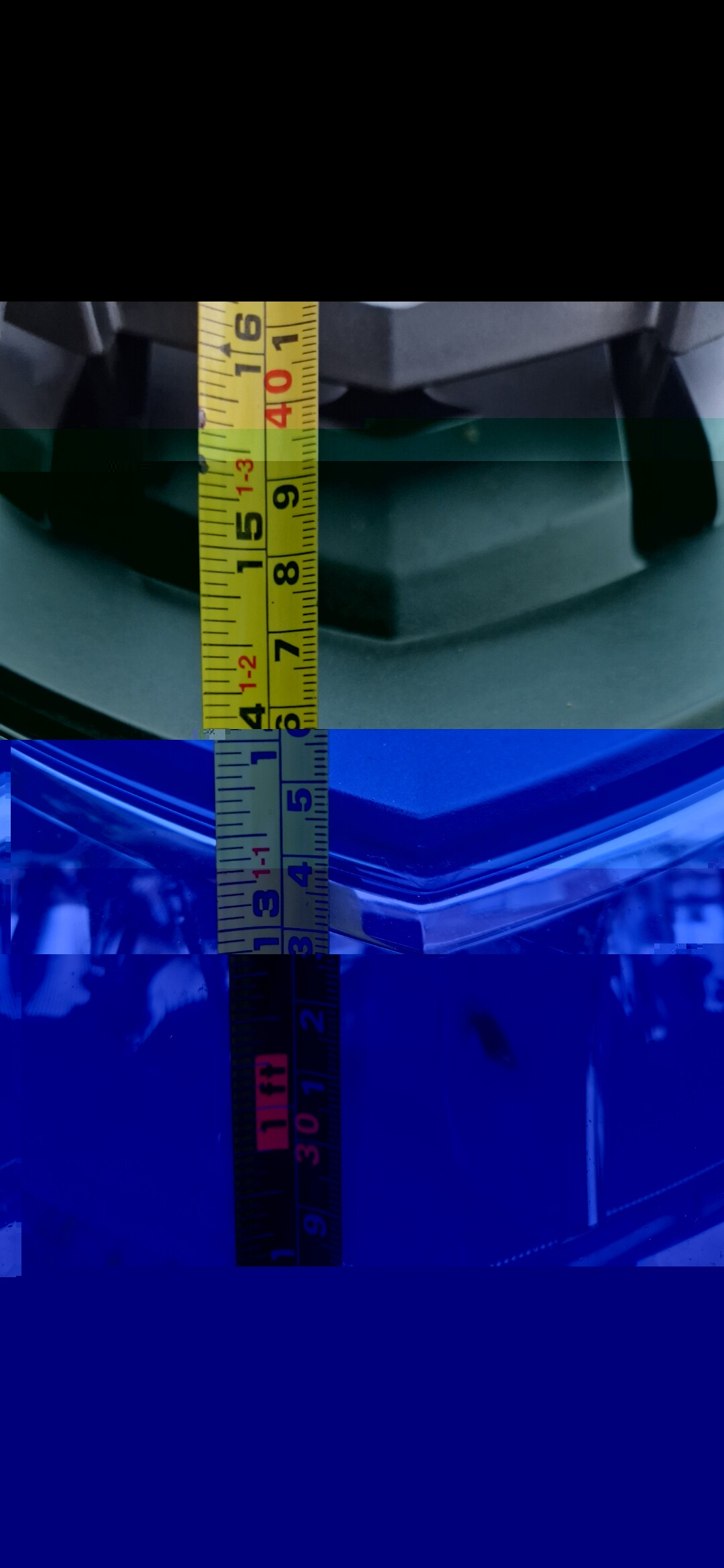

Daarom heb ik de maat tussen spatbord en bovenkant koplamp gemeten.
Mijn tank was 3/4 vol en er is gemeten zonder berijder.
Update: Motor is niet voorzien van ESA en vering staat achter nog niet maximaal.
Op de middenbok kom ik uit op 40cm.
Staand op 2 wielen is dit nog maar net meer dan 34cm.
Is dit normaal? Zo niet zal ik langs de dealer moeten.
Dat doe ik echter liever met wat gegevens achter de hand.
Bij voorbaat dank voor het meten en reageren.

Edward, ik snap dat je op deze manier niet op de mm moet kijken.
Waar het mij om gaat is of het inveren van ongeveer 6cm bij alleen van de bok afhalen normaal is.
Als dit bij andere forumleden 3 a 4 cm zou blijken te zijn kan je daar wel een conclusie uit trekken verwacht ik.
Maar ik zal nog eens kijken of ik tussen de genoemde delen ook makkelijk kan meten.
