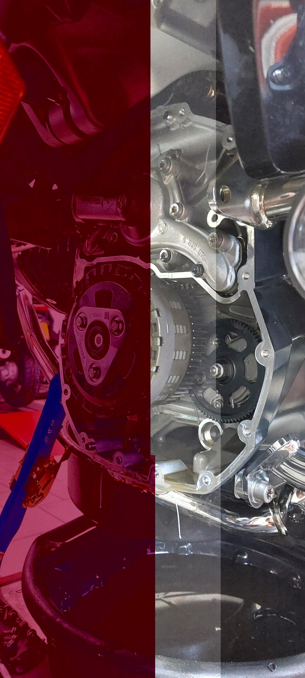

Dag allemaal,
Kan iemand mij vertellen of het voorste deksel van het motorblok is te demonteren met de motor ingebouwd?
Hij zweet daar wat olie en wil er toch iets aan doen.

Het deksel demonteren is eigenlijk niet wat ik bedoel.
Ik bedoel de behuizing waar achter de distributieketting zit.
Dus een stap verder.

Ok. Nou als ik naar volgende plaatje kijk zou ik denken dat het moet lukken qua dikte
