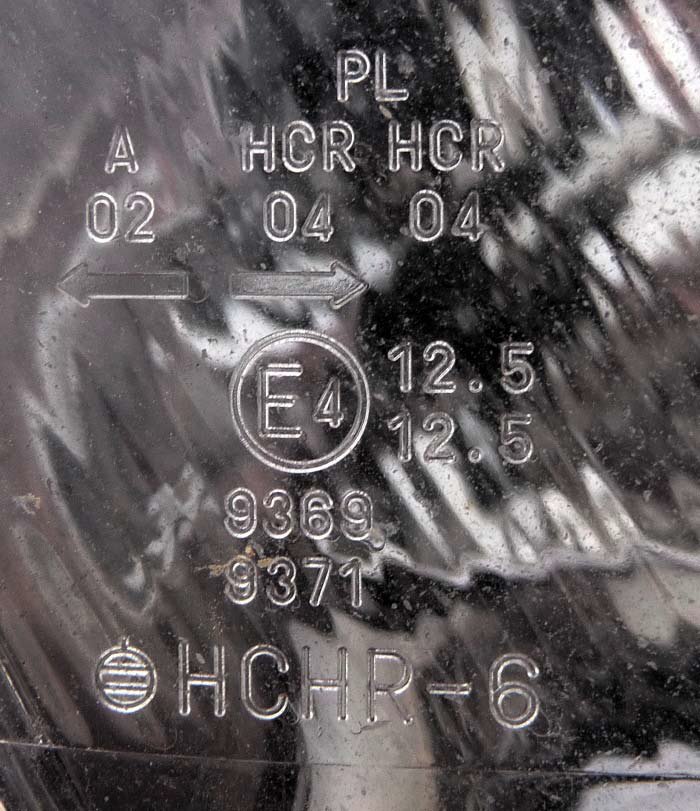

ik heb bij mijn RT 1200 een nieuwe voorlichtunit naar het schijnt een engelse uitvoering
weet iemand wat het verschil is en of dit hier in nederland gebruikt mag worden?

Het lichtbeeld zal verkeerd zijn. In het UK schijnen ze links in de berm, in de EU is het lichtbeeld op rechts de berm ingesteld. Aan de bermzijde schijnt het licht iets hoger dan aan de andere kant, o.a. om tegenliggers niet te verblinden. Mij lijkt dat beide dimlichten van de
daarop in te stellen moeten zijn
Het lichtbeeld wordt bepaald door het glas (en eventueel de reflector), dus dat is niet zelf af te stellen, helaas.
Als het goed is staat er in het glas zelf de richting aangegeven dmv een pijl (in de EU moet deze dus naar rechts wijzen); heeft je glas een pijl naar links en naar rechts, dan is hij voor beide rijrichtingen gekeurd (dus zowel LHD als RHD).
Hmmm, vandaag niet gekeken. De
en dan uit 2009 (dus ook de iets jongere en iets minder jonge) heeft 2 aparte dimlichten… ![]()
