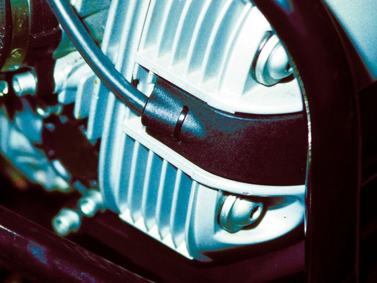

Helaas is het mij afgelopen week ook overkomen: ik ben het bougie-afdekkapje van mijn linker cylinder onderweg verloren.
Men dempt de put als het kalf verdronken is, dus vanaf nu zitten mijn kapjes ‘geborgd’ met een tie-wrap om de bougiekabel…
Mijn originele kapje met de opdruk 4VALVE in metaalkleurige letters (zie foto) is helaas niet meer verkrijgbaar via de dealer.
De vervanger is een in mijn ogen minder fraai egaal zwart goedkoop ogend plastic kapje met een kleinere, slecht zichtbare, 4valve-tekst (nog wel in reliëf):
Ik heb dit saaie kapje enigzins ‘opgeleukt’ door de tekst wat beter leesbaar te maken.
Hiertoe de omgeving van het ‘tekstblok’ afgeplakt en met een goedkope, grijze Action-verf gespoten.
Nadat de verf gedroogd was met een schuurblok met fijn waterproof schuurpapier de grijze verf van de hoger gelegen letters weggeschuurd.
Het resultaat is een mijns inziens beter ogend kapje:

Ik heb het zelf opgelost door alleen aan de binnenkant van het kapje een gaatje te boren door een van de ‘verstevigingsschotjes’, daar een tie-wrap (let op, de originele benaming! :wink: ) door te steken en deze met een grote lus om de bougiekabel te sluiten.
Mocht het kapje los raken dan blijft deze ‘bungelen’, de bougiedop past er nog door mocht dat nodig zijn en aan de buitenkant is niets te zien…
