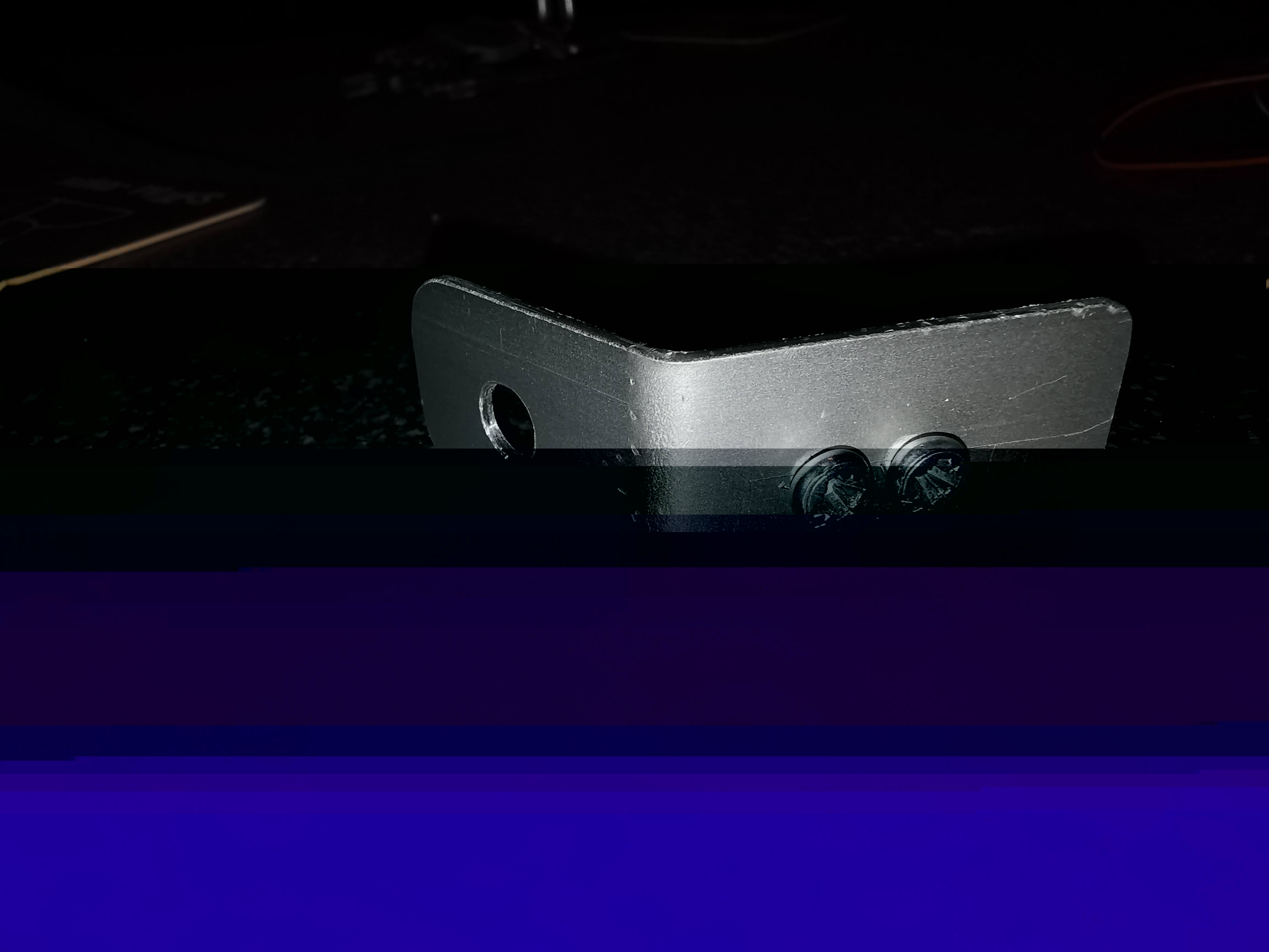

Na de overweldigende reactie op mijn vraag die ongetwijfeld velen bezighoudt, ben ik zelf maar aan het klussen gegaan, en met succes, als ik dat van mezelf mag zeggen
Big RT Smile

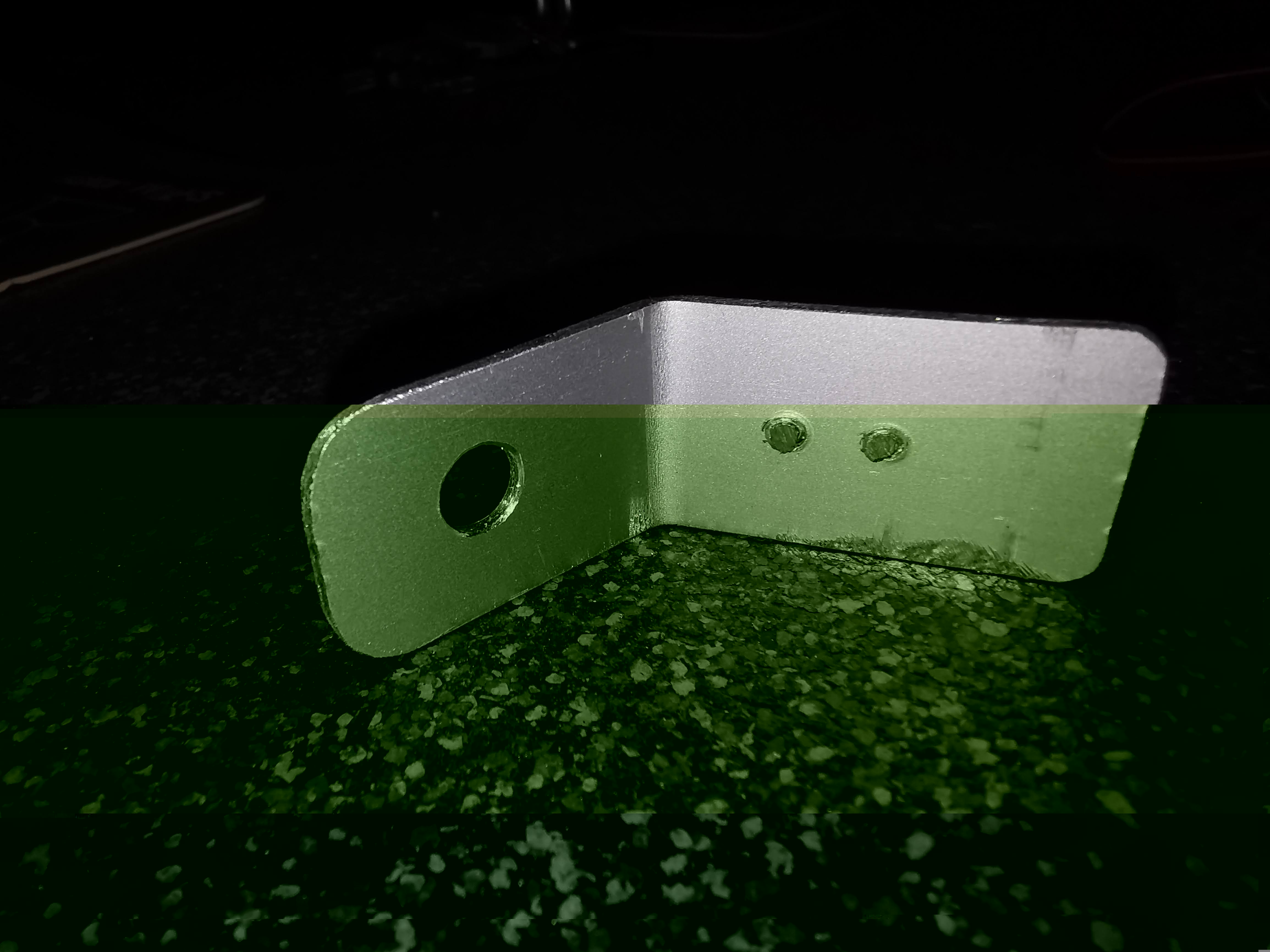

Aluminium stripje, M8 gaatje er in, beetje hoekjes afronden, beetje buigen (gebruik de steel van een dikke schroevedraaier voor een mooie radius!), en klaar! De strip past achter het beugeltje van het sport-schermpje, en zit klemvast, heel stevig en nrgens in de weg.
De USB console is deze:
https://www.motormount.nl/a-60587913/opladers/lampa-usb-fix-trek-dubbele-usb-oplader/#description

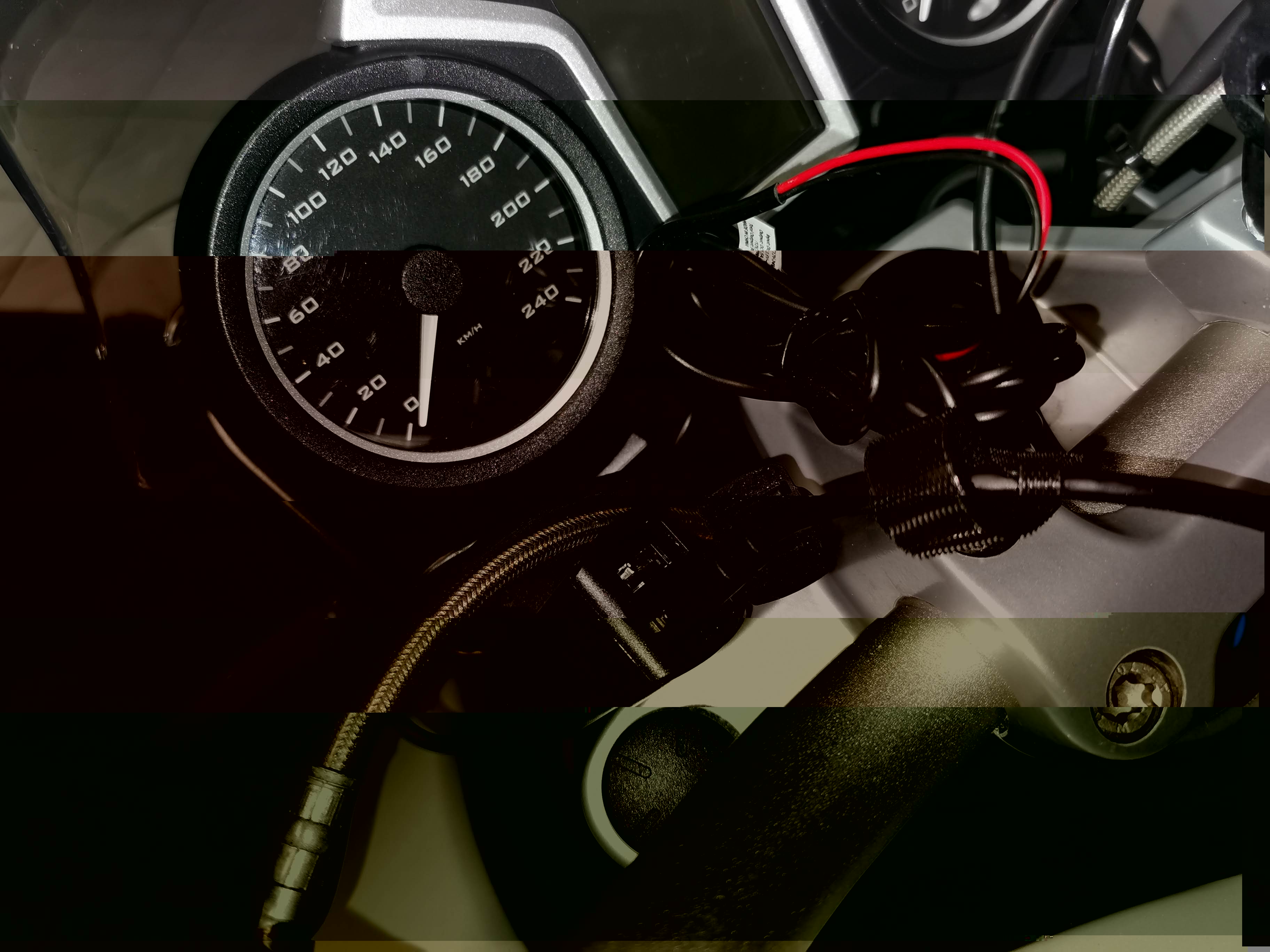

De console zelf zit met een T vormige mount op de stuurklem, en kan er zo vanaf geklikt. Ik heb een hekel aan dingen op het stuur monteren, dus ben ik dit alternatief gaan bedenken. De charger zit nu nog net fraai achter het ruitje. Het beugeltje spuit ik misschien nog zwart, maar eigenlijk vind ik het zo ook prima. _004

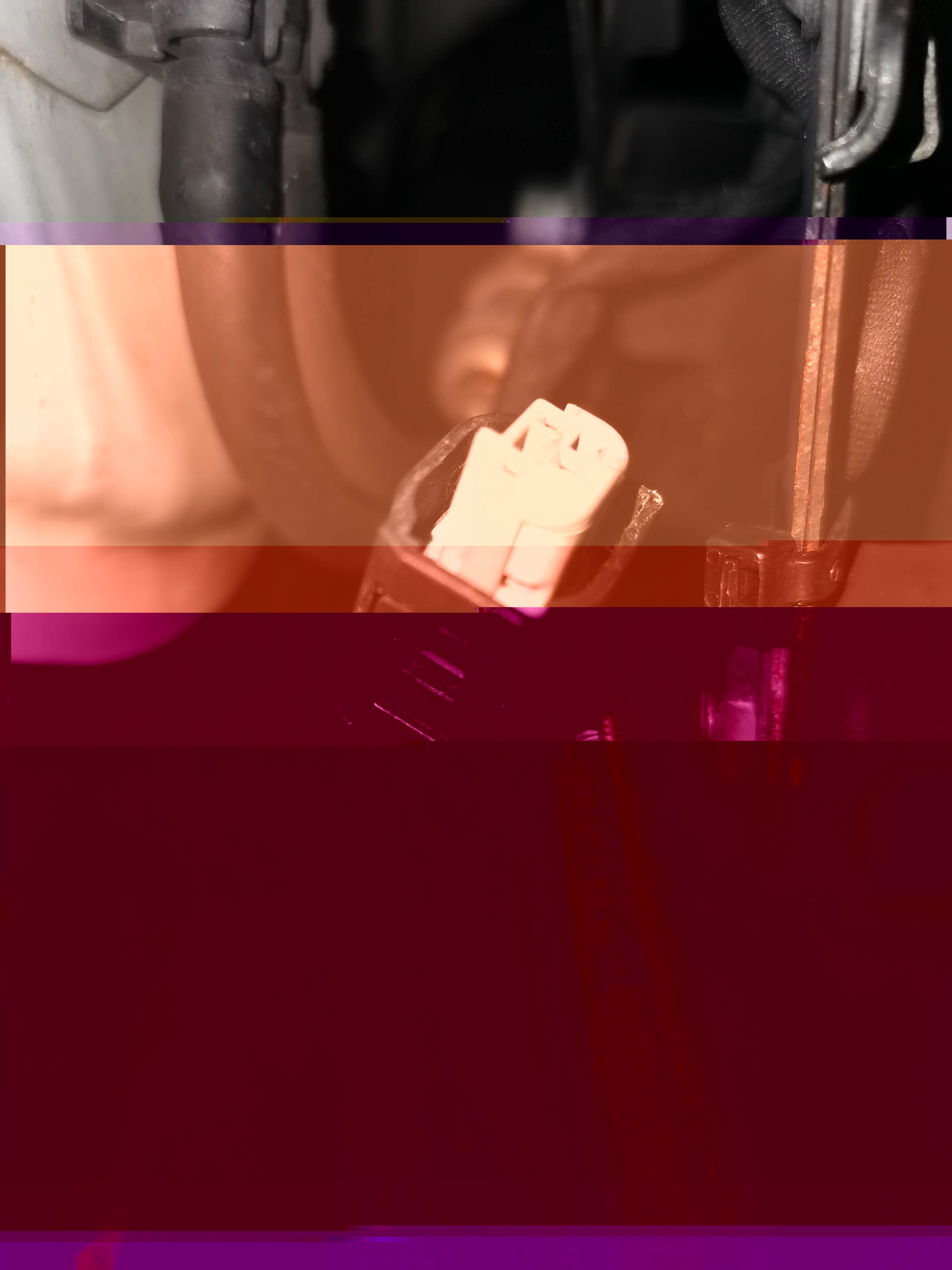

Nu nog een stekker voor de accessoire-connector…
Dit idee mag rechtenvrij gekopieerd worden.

Knap geklust man! Ook je beschrijving is heel duidelijk.
De connector voor de BMW accessoire stekker heeft een BMW prijs bij de dealer à 16 euro.
Gelukkig heb je er maar één van nodig.

Ja, ik heb hem gevonden en besteld, heb ik morgen weer wat te solderen -kwijling-
