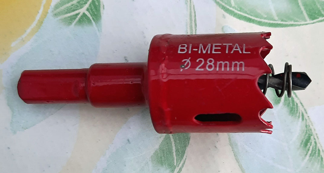

Maar hoe maak ik het gat in de binnenkant van de kuip? Gewoon met een boor? Of moet ik met een dremel aan de gang?
Ik heb het voorzichtig met een houtboor gedaan.
Met een klokboor ( Gatenzaag) op heel trage snelheid is dat hier prima gelukt.

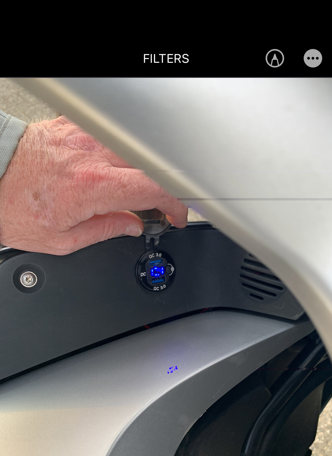

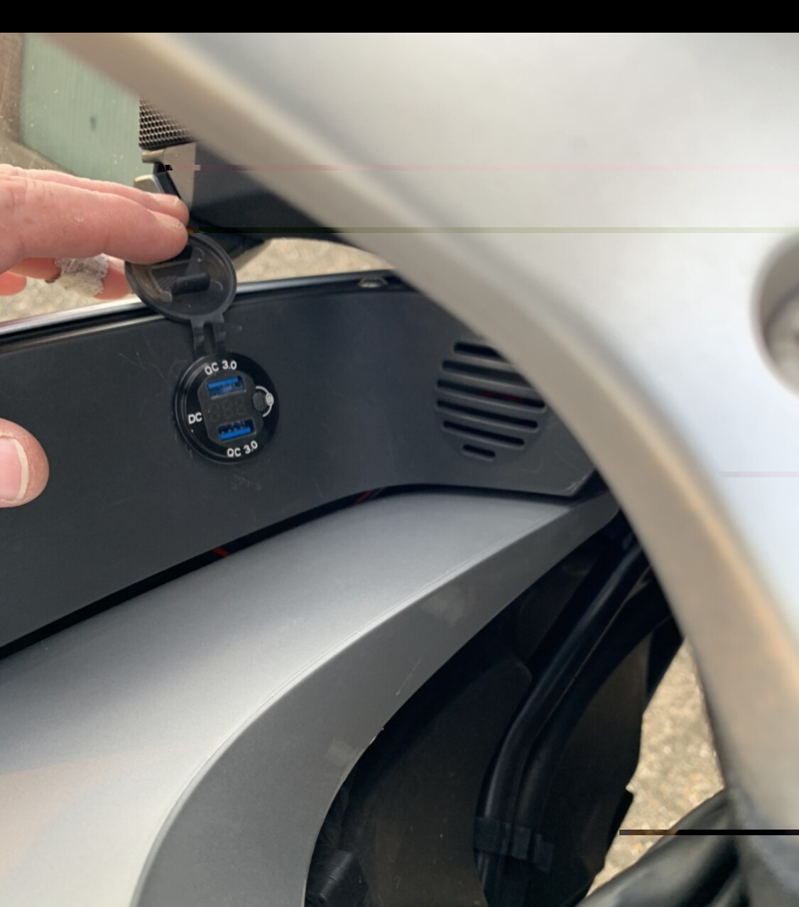

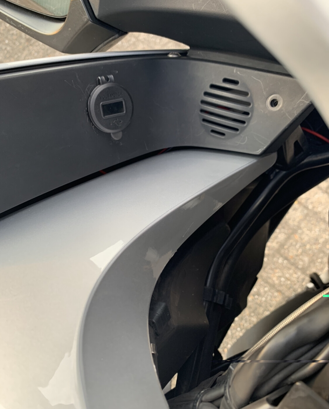

Na anderhalf uur knutselen
Lijkt op de eerste foto alsof de weergave van de spanning stuk is, maar blijkbaar heb ik de foto net op een refreshmoment van de Leds genomen. Er staat gewoon 12.4
Top gedaan, ziet er goed uit!
Netjes.
Neemt deze geen stroom als het contact uitstaat? Toevallig vd week de motor van een vriend opgehaald, stond 2 weken stil, accu dood. Oorzaak usb lader.
Dat heb je heel netjes gedaan, ook een mooie plek ervoor gekozen. ![]()

Zolang als de spannings weergave niet aanstaat neemt ie geen spanning, neem ik aan. Die weergave werkt in ieder geval niet als de motor niet op contact staat.
De spanning hiervoor heb ik afgetapt van de accesoireaansuiting, net als de TomTom
Je zegt: “De spanning hiervoor heb ik afgetapt van de accesoireaansuiting”
Dan is er geen probleem. Spanning gaat er dan, na ca. 1 minuut, af als je het contact hebt uitgezet.

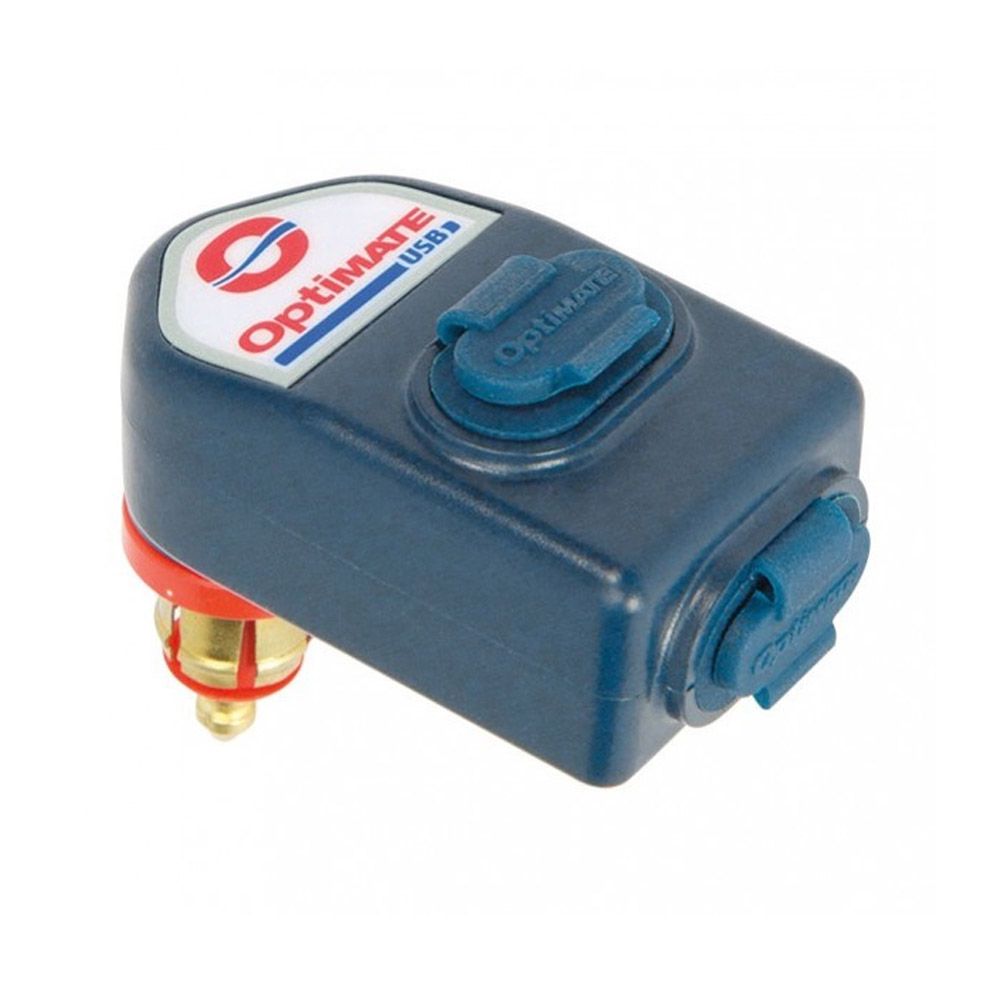

Ik heb ook een USB charger op de accessoirestekker zitten. Gedachte was hierbij ook dat als kontakt uitstaat en ook geen stroom wordt verbruikt. Nou mooi niet dus! De usb charger had gewoon de accu leeggeslurpt en daar stond ik voor het eerst met een startprobleem! (was na 1 week stilstaan) Ik haal nu steeds het stekkertje los als de motor in de garage staat.
Ik zal morgen eens kijken als ik hem op contact zet hoeveel Volt hij nog aangeeft
Net al even gecheckt. Nog steeds 12.4 Volt, na 24 stilstand. Nadat ik hem geïnstalleerd had gaf ie dat ook aan
En ook nog gemeten na langere periode van stilstaan? Ben wel erg benieuwd of jij het probleem niet hebt. Of wel ![]()
Dat heb ik ook gehad. Grappig genoeg viel bij mij het opladen wèl uit 1 minuut na het contact afzetten. Maar tóch was de accu leeg na een paar dagen. Ik heb nu een charger met Voltmeter en een schakelaartje rechtstreeks op de accu. Kun je ook bij stilstand eens de status van de accu checken, of je telefoon of helmset bijladen.

Ik heb dit bij me in de koffer.
Super handig, heel snel gemonteerd en gedemonteerd. ![]()
Vorige week heeft ie vijf dagen achter elkaar stilgestaan. Niet gecontroleerd wat de spanning was, maar de motor startte gewoon direct
