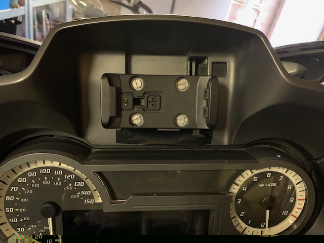

Maar toen ik deze wilde monteren lukte dat dus niet. Even zoeken op internet leert mij dat ik niet de originele BMW Motorrad houder op de motorfiets heb (zie foto). Is dit dit de mount van de Garmin?

Het lijkt erop alsof de officiële houder is geamputeerd voor die Garmin-houder. Die ligt waarschijnlijk bij de vorige eigenaar in de la…
Kun je twee dingen doen: het weer origineel maken en alsnog je adapter gebruiken, of je TomTom-houder in de plaats monteren.
Om met die laatste optie te beginnen: je zou kunnen kijken of je uitkomt met de bestaande gaten om de TomTom-aansluiting direct te monteren. Dan weet je ook of je je TomTom überhaupt kunt plaatsen zonder in de knoei te komen met je dashboard. Daarna kun je over de bedrading nadenken.
Origineel maken kan eventueel ook. Onderdeelnummer van de af-fabriek navigatievoorbereiding is 65 90 8 535 826. Die is dan compleet met bekabeling. Dekseltje is nummer 65 90 9 457 746. De juwelier rekent daar ongeveer 120 euro voor (ex montage uiteraard).

Ik heb de TT steun op het originele afdekplaatje van het BMW navigatie systeem gemonteerd. De stroom heb ik bij de originele navigatie weggehaald. Daarvoor mag je het scherm verwijderen en de bovenplaat welke de tellers e.d. afdekt. Hopelijk maakt de foto eea duidelijk.

De houder zoals Joost laat zien is van een Zumo 390 of 396 o.i.d.
Met een beetje mazzel is die bedraad met een originele accessoireplug op de accessoirestekker geplugd voor de stroomvoorziening (geschakeld).
Ruit eraf, plastic afdekking van het ruitmechanisme eraf, plastic kap boven het instrumentenpaneel eraf en de bedrading moet terug te volgen zijn…
