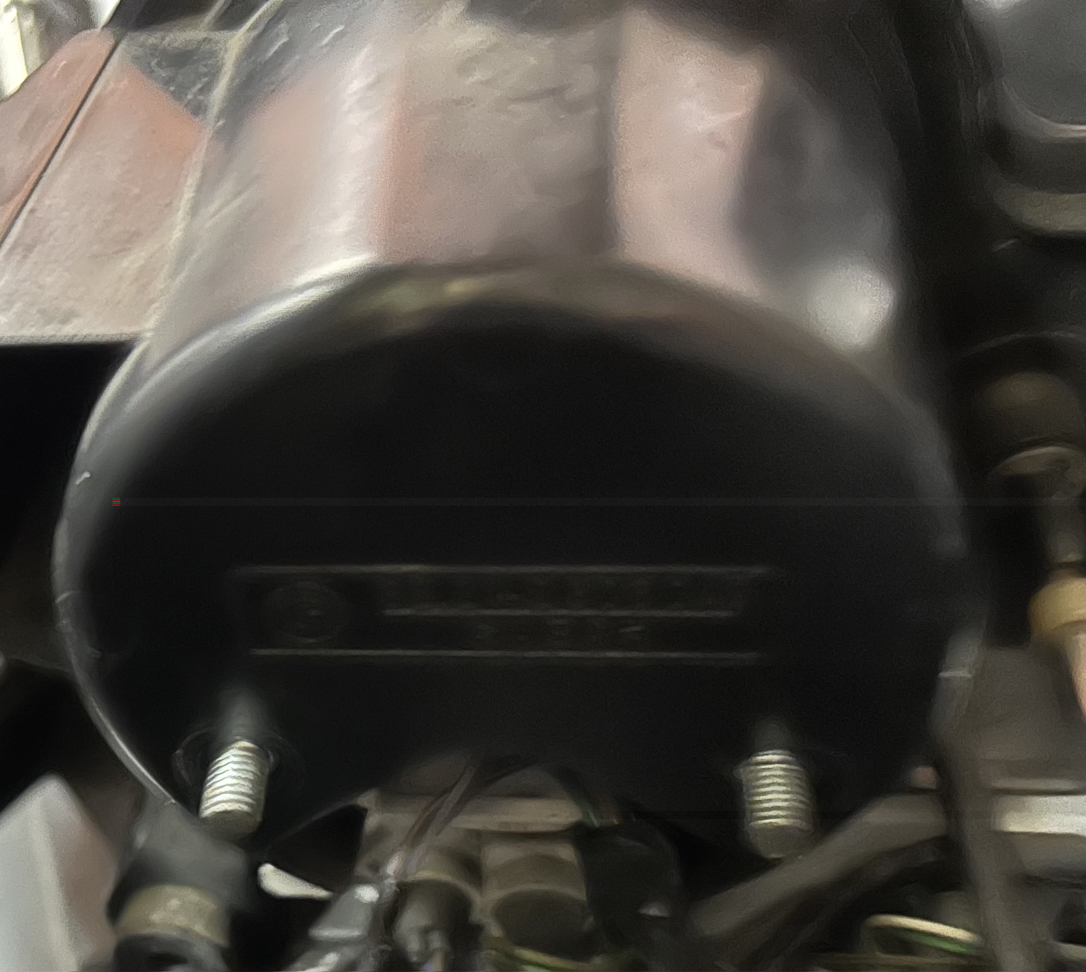

Ik probeer de lampjes van mijn snelheidsmeter en toerenteller te vervangen (R1150RT)
Bij de snelheidsmeter is dit vrij probleemloos gelukt.
Bij de toerenteller heb ik wel problemen. Ik krijg met geen mogelijkheid de teller uit de behuizing. De twee schroeven achter losgedraaid, maar deze lijkt muurvast te zitten. Zit er ergens nog een borging die ik mis?
Wie heeft tips.
Alvast bedankt

The Tach’ and speedo’ are both bolted to the housing with those M6 nuts. Over time the gauges tend to bed themselves into the housing bushing and need a fair push to get them out. Be careful.
Once the instruments are out of their housings, the bulbs just pull/wiggle out of their housings.
… I found a little light oil, applied sparingly overnight helped.
+1…Ah, the wonders of WD40!

Hier kun je zien dat er geen andere clips oid zijn, alleen de M6 moeren.
Verschillende foto’s , bekijk achterzijde.

Door uitleg dat de teller goed vast kan zitten een beetje olie gebruikt en toen voorzichtig met succes losgetikt.
Nu nieuwe lampjes scoren bij de bmw-dealer
