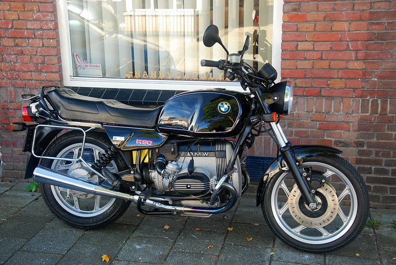

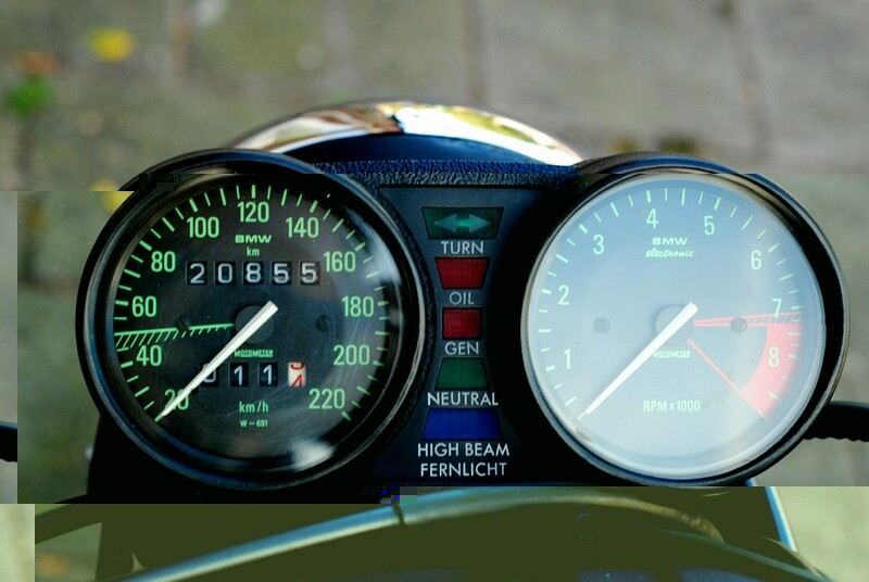

Wow Ton, die tellerpartij en die kilomerstand. Je BMW moet na zoveel jaren inderdaad alsnog ingereden worden! Big RT Smile

Nog maar een paar. Nu nog wat meer gepoetst al moet ik nog veel meer doen. En dan nog een 0 beurt en dergelijke
Wat een gaaf ding Ton !!!
Het ziet er allemaal extreem netjes uit Ton! _004
