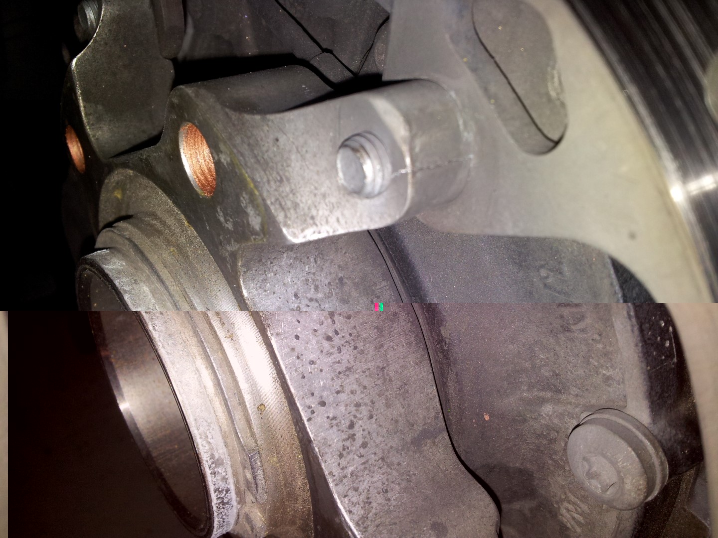

TERUGROEPACTIE BMW IVM GEBREKEN WIELFLENS
Ernstige tekortkoming van BMW, mijns inziens sterk verwijtbaar en werpt een volledig ander licht op de ooit eens geplaatste posting:

Even ter verduidelijking, zie ik het nou goed dat dit de oogjes zijn waarmee de remschijf wordt vastgezet en niet het wiel zelf? _001
Dat zie je goed. Zie ook foto’s in eerdere posten

Dan lijkt mij dat het wiel zelf niet direct van de flens zal breken. Maar wat zou er gebeuren als je fors remt en de schijf breekt van de flens? :O moet er niet aan denken.
Net zelf even geïnspecteerd (hoef je het wiel niet per sé voor te demonteren). Heb ook een alu exemplaar, maar ziet er nog goed uit.
Is constructief op z’n minst dubieus, precies zoals jij het stelt.

BINGO! Ook ik heb bij 2 van de 5 boutgaten haarscheurtjes. Mijn RT is van 2006 en ik heb nu 65000km op de klok, merendeel met duo passagiere.
Gewoon onderhoud doe ik zelf, maar dit laat ik toch maar door de dealer uitvoeren. Gelijk met de i-ABS controle.
Vanmiddag achterwiel bij bevriende dealer eraf gehad, flens goed gereinigd en aan een grondig onderzoek onderworpen, bijgestaan door felle lamp.
Gelukkig! _004 -top- Geen scheurtjes ontdekt. Pak van m’n hart. Big RT Smile
Volgens mijn dealer kan de oorzaak waarschijnlijk gevonden worden in vervangen van de achterremschijf, die dan te zwaar wordt aangetrokken op de bouten. Weet niet of dat het kan zijn, maar klinkt me niet ongeloofwaardig in de oren.
Maar ook hij houdt met deze uitspraak een flinke slag om de arm. In elk geval heeft BMW weer iets om zich over te buigen…
Een paar maanden na de levering van mijn motor had ik een kromme achter-remschijf, die is toen onder garantie vervangen. Misschien zit er wel wat waarheid in je verhaal!
Je ziet de barsten ook bij motoren met de originele schijf erop. Bij vervanging van de schijf zou een hogere aandraaimoment van de schijfbout bij een reeds gebarste flens dat inderdaad de keer groter kunnen maken.

Ik had ook eerst met een sterke zaklamp gekeken en zag GEEN scheurtjes, WEL toen ik het wiel er vanaf haalde.
Trek dus niet te snel een conclusie!!!
