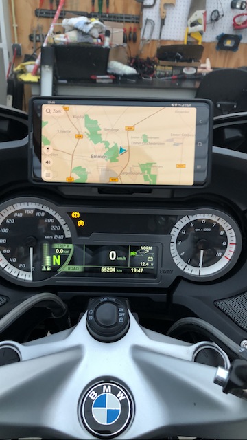

Op mijn, inmiddels overleden, R1200GS, gebruikte ik mijn telefoon als navigatie. Zie foto.
QuadLock telefoonhouder met draadloze lader en trillingsdemper. Dat werkt als een dolle.
Ik gebruik liever mijn telefoon met Waze ipv een ander device, omdat Waze altijd up to date is EN zeer actuele flits-/verkeersinformatie toont.

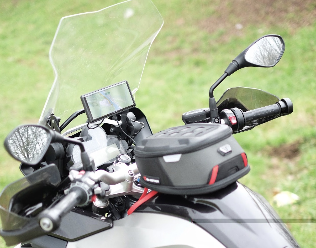

Hornig biedt net zo’n beugel voor de RT LC aan: https://www.motorradzubehoer-hornig.de/BMW-R-1200-RT-LC/Navigation-und-Kommunikation/GPS-Halterung-R1200RT-LC.html
Ah! Dat is mooi spul.

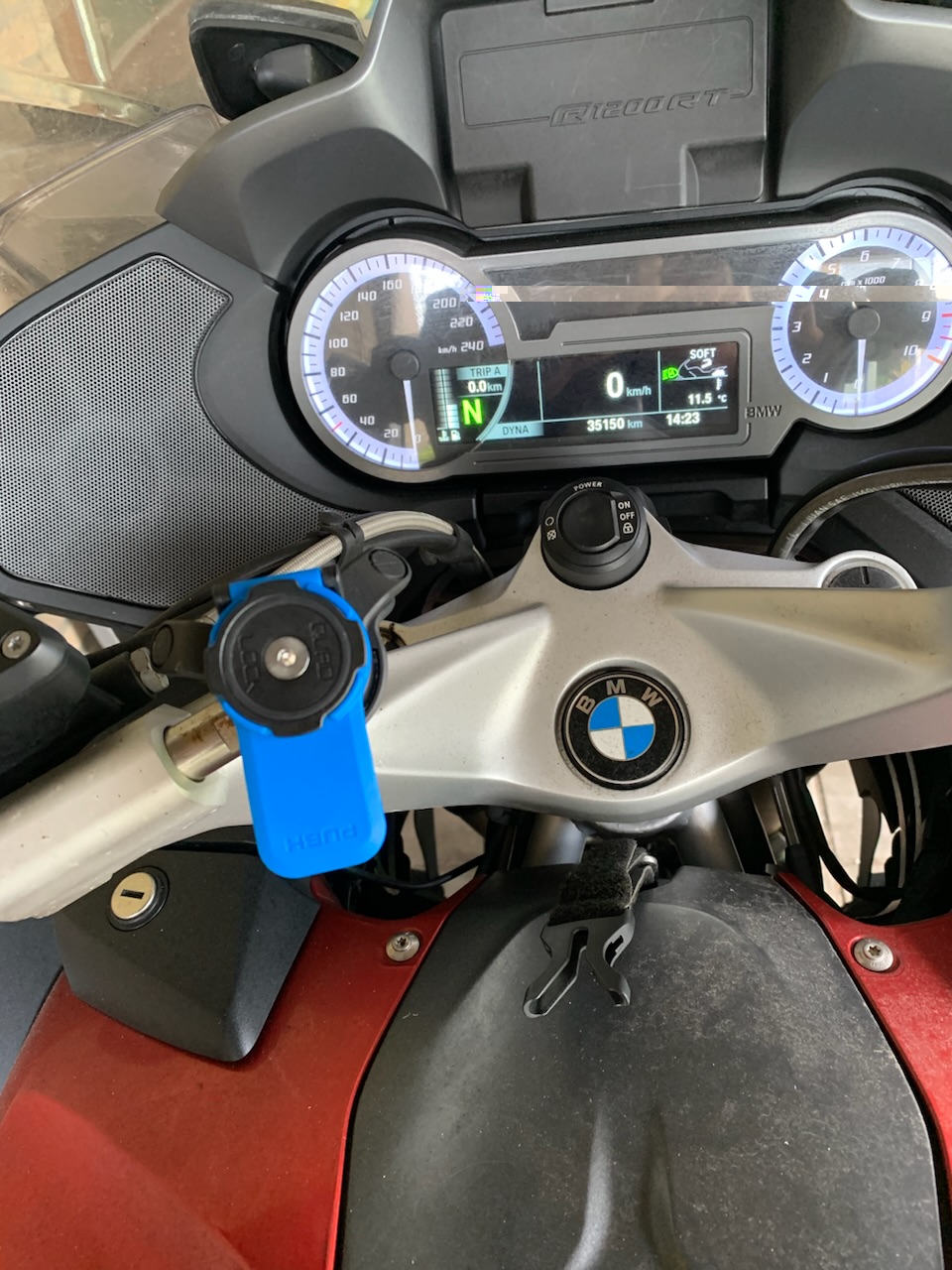

Ik heb de stuurverhogers van Wunderlich en daarvoor langere bouten gekocht. Daarop heb ik mijn quadlock gemonteerd (zit een m8 getapt schroefgat in)
Telefoon zit op een sp Connect houder met draadloos opladen
Rammount er achter en klaar
