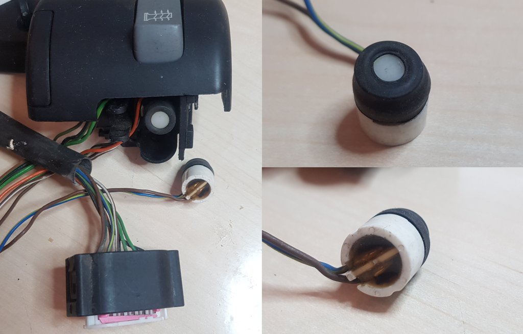

Enige tijd geleden heb ik de micro-schakelaar vervangen van de rechterrichting aanwijzer. Doet het op zich prima, alleen is het “gevoel” in de schakelaar anders dan wanneer ik de linker richtingaanwijzer indruk. Geen ramp, maar toch …
Van de week deed de schakelaar van de cruisecontrol het niet, cc ging niet aan en met een beetje rommelen aan de schakelaar ging het rode ledje en daarmee ook de cc weer aan.
Stuurschakelaar eraf gehad, beetje WD40 en hij doet het weer, maar voor hoe lang?
Ik zit er nu aan te denken beide stuurschakelaars (links en rechts) te vervangen voor gebruikte exemplaren van Boonstra.
De schakelaars loshalen weet ik inmiddels wel, maar hoeveel en welk kuipwerk moet eraf om bij de stekkers te komen?

Ik heb zelf alleen ervaring met de knoppenwinkel van een R1150RT, maar het lijkt me dat het voor andere fietsen identiek is.
Je moet uiteindelijk bij de connector van de knoppen uit zien komen en die zit in de kuip, vast tegen het metalen frame.
Om erbij te kunnen moet je minimaal de Tupperware aan de zijkanten eraf halen, maar om er echt bij te kunnen moet ook de binnenkant (waar je tellers zitten) los; het is dus geen klusje van een half uur werk.
Daarna is het de tie-wrap losknippen waarmee de kabel aan het stuur vastzit en dan de knoppen losschroeven.
Hierna kun je de kabel volgen tot aan de connector, welke met twee clips aan de zijkanten wordt vastgehouden aan de andere connector.
Mmm, ok. Wachten dus tot de gelegenheid (onderhoudsbeurt??) zich voordoet en dan als extra werk meenemen…
