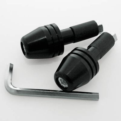

Als de bevestiging van het BMW stuurgewicht niet overeenkomt met jouw vervangende stuur dan verwacht ik dat je er een universeel stuurgewicht op moet monteren.
Zoiets:
Komende week ga ik er aan beginnen. Met de universele klembevestiging in de buis kan ik waarschijnlijk de oude gewichten wel vast krijgen. En met Louis om de hoek kan ik wel iets uit proberen.
