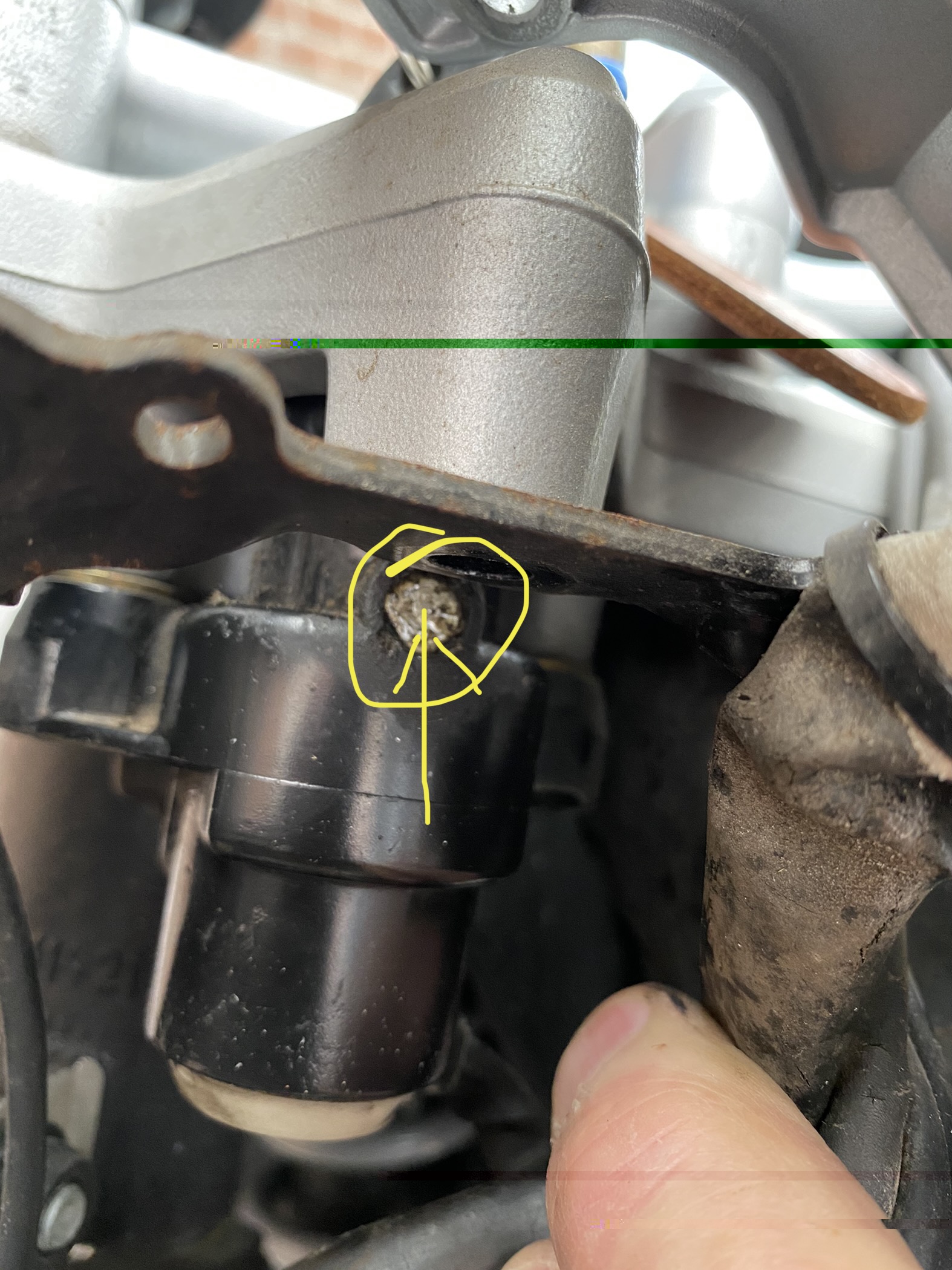

Eerst de koplamp unit verwijderd en het klokken spel los gemaakt en aan de kant gebracht. Toen opzoek gegaan naar het eerder benoemde gaatje :$ na hoe is het mogelijk 1:30 zoeken en niet kunnen vinden. Het enige wat ik kan vinden een met een prop afgedicht gat van +/- 4 a 5 mm. Zie ook foto. Ben op moment teleurgesteld in mijzelf en niet blij met mijn resultaat . Duuus! krijg de cilinder er niet uit zucht. Nog suggesties?

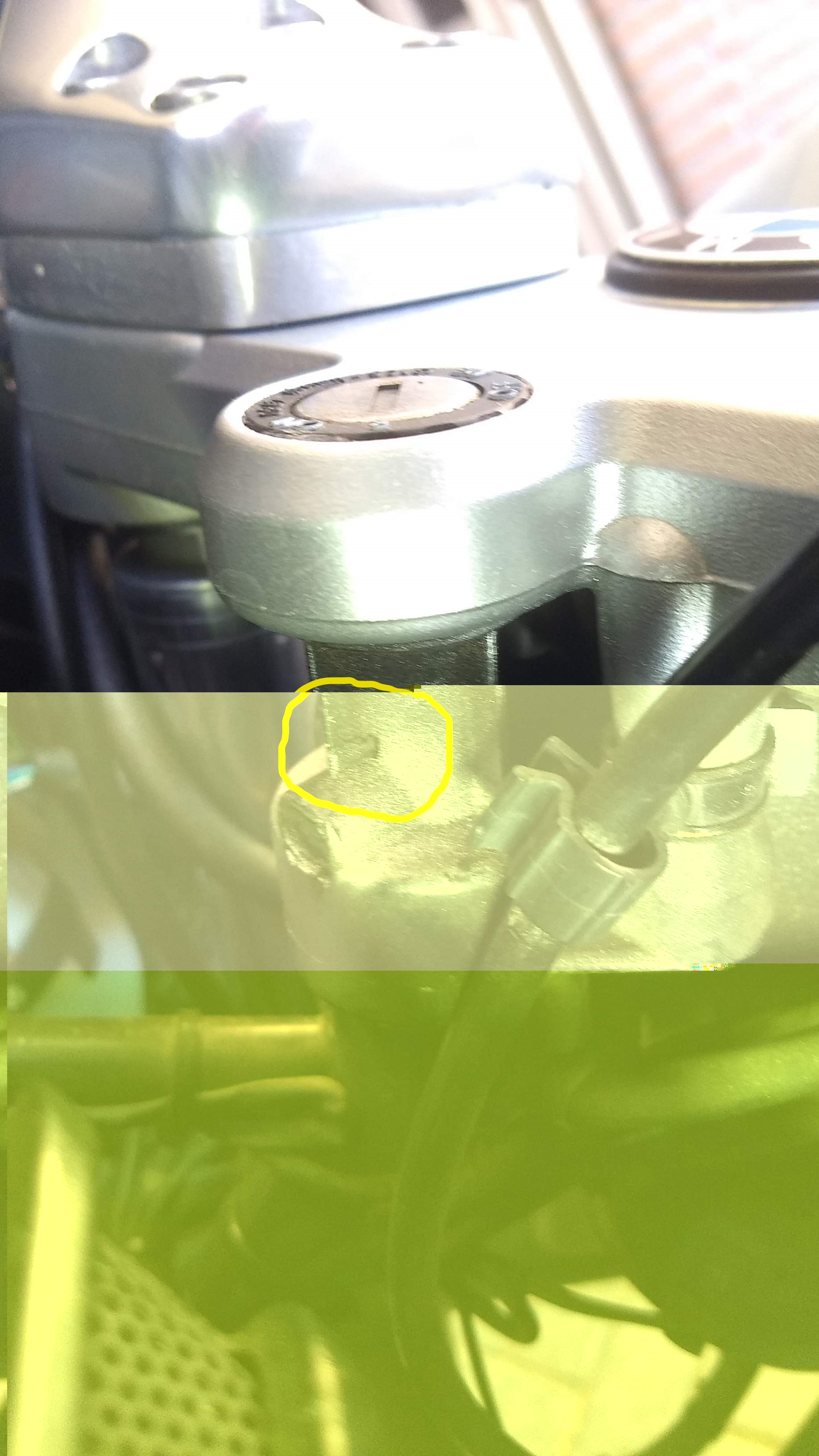

Bijna goed. Ik heb het stuurslot nog niet los gehad op basis van mijn topkoffer en kofferslot ervaring is het dit gaatje. Het zit 36mm vanaf de bovenplaat naar onder. Je hoeft er niets voor te demonteren. , zie bijlage van links af gezien.
Foto van R1150RT 2002 single Sparc

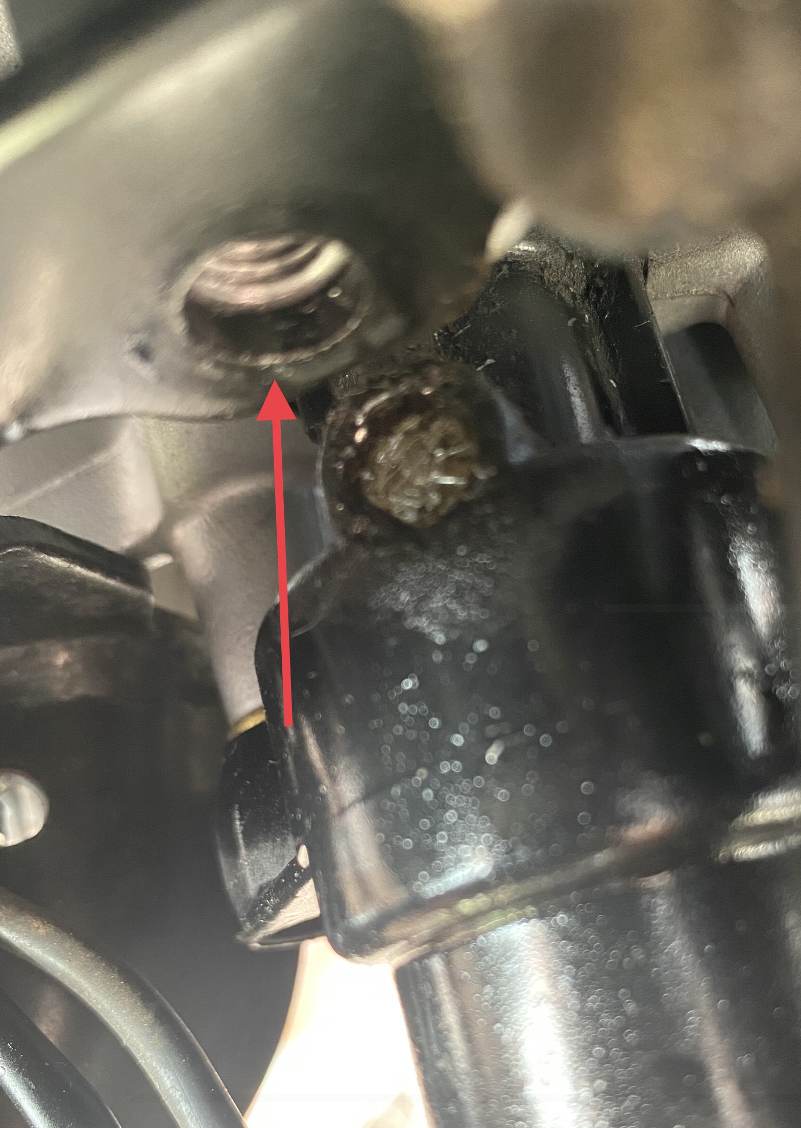

Dank voor uw reactie, het zal zo zijn en kan bijna niet anders. Op mijn foto niet te zien maar uitgerekend daar zit juist bij mij (R1150R) een inbusbout kop M6 voor bevestiging sub framepje cq ophanging klokjes en koplamp. Heb nog overwogen om die te verwijderen helaas niet gedaan. Mogelijk morgenavond nog een poging wagen. En zo mogelijk nog wat foto’s toe voegen om het voor anderen ook te verduidelijken.

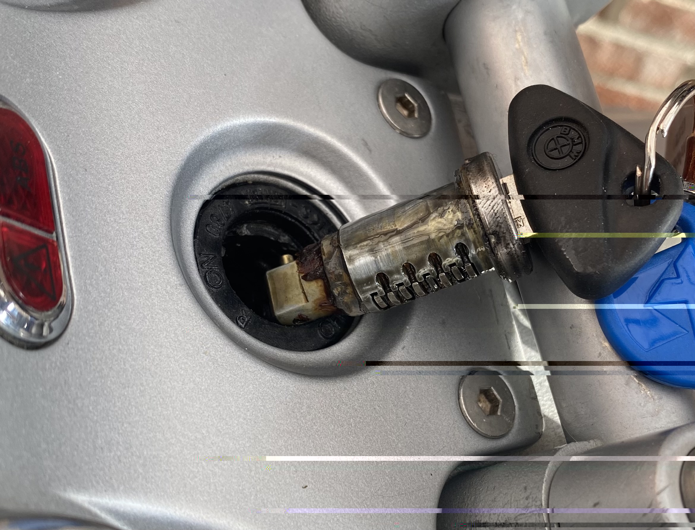

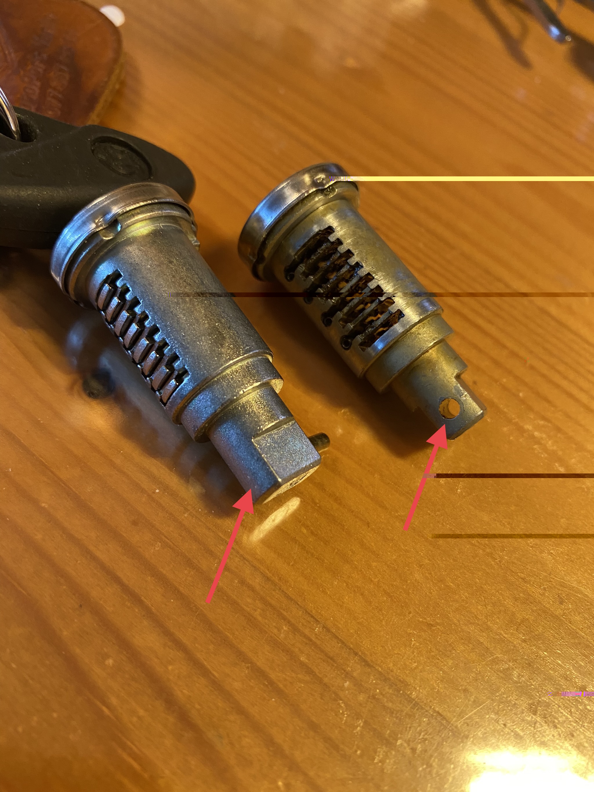

Wisseling contactslot cilinder eindelijk geluk. ( zie ook de foto’s ) begonnen met verwijderen van het kleine scherm daarna de koplamp en DE M6 INBUS-BOUT. Omdat ik dat gaatje niet kan zie maar (inmiddels) weet waar het zich bevind is het nu gelukt met een dunne priem 1 a 1.5 mm dik. Wat mij gelijk opviel is dat gaatje in de oude cilinder (foto ) doorlopend. In de nieuwe cilinder is het een blind gat. Dat zorgde er voor dat er meer druk op het vergrendel pinnetje kwam wat op zijn beurt het terug zetten van de nieuwe cilinder ook weer een half uur koste. Maar wees gewaarschuwd forceer dit indrukken niet, je heb kans je de geleiding in het contactslot behuizing vernageld.
Voor de afsluiting van bovenstaande, voor mijn doen redelijk wat keren met de BMW op pad te zijn geweest geen enkel probleem meer gehad na bovenstaande operatie. A zat er volgens mij een verkeerde cilinder in (doorlopend gaatje waar het veertje + pinnetje inzit) had nu via de dealer een besteld en die is met een z.g. blind gaatje. B het kan ook aan de cilinder zelf gelegen hebben maar dat is niet door mij te achterhalen.
