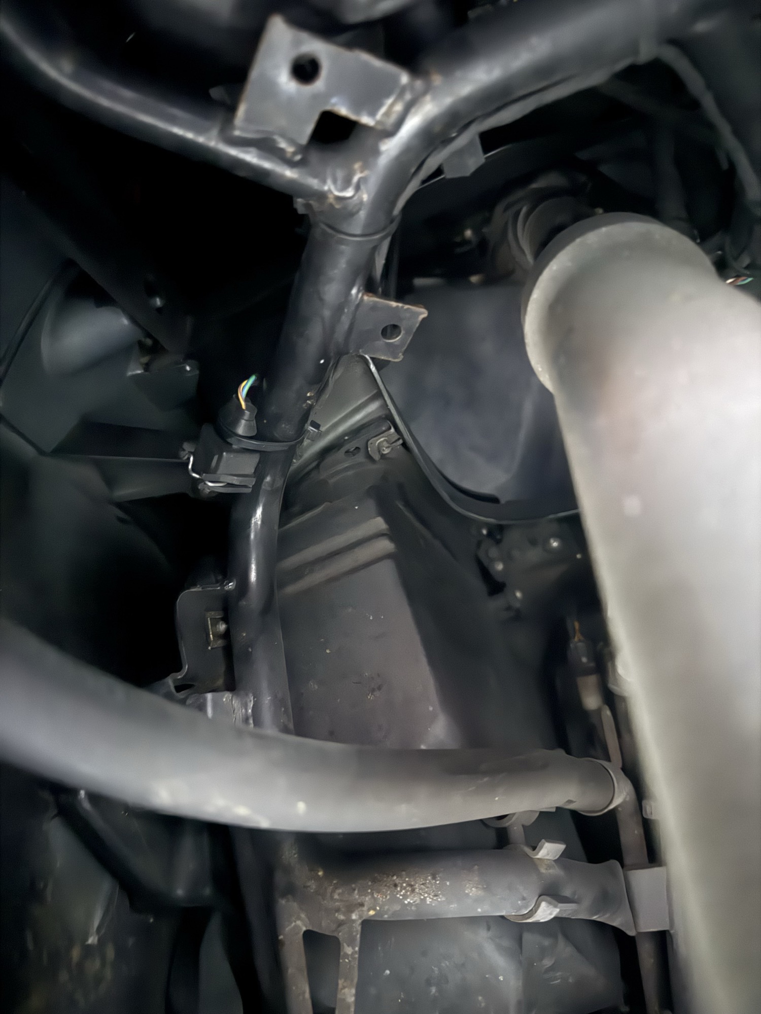

Vandaag lekker gereden. alleen me temp buiten is -2 op de display werkelijkheid 5 graden.
Nu even zoek naar de ambient temperatuur sensor en kan niks vinden.
wel een foto van een stekker. Voor wat is dit? lijkt wel op een quiz. )). En waar is de locatie van de buiten temperatuur sensor?

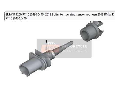

Hij ziet er volgens mij zo uit:
En zit aan de voorzijdeachter het rechter kuipdeel
Hoort de sensor in de stekker. Deze zit niet vast aan het kuipdeel. Stekker zit vast aan de voor poot. Rechts voor.
Deze stekker is waarschijnlijk van een aktief koolfilter voor de Amerikaanse markt.
Daar mogen de benzine dampen (van de tank ont- en beluchting) niet zo naar de buitenlucht maar moeten door een koolfilter.
-Freek-
Dank,
Blijft voor een aparte locatie voor een filter. )).
Intussen nieuwe temp sensor binnen zoals plaatje in de lijn. Ga wel de kappen er afhalen bij goede temp. (moet helaas buiten werken). rechts de boel op gemak open trekken.
