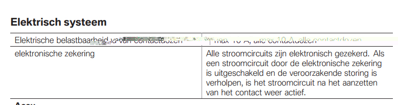

Wat ik heb gemerkt (bij de GS van mijn vriendin) is, dat het onder andere gaat om de stroom die in standby wordt getrokken. Indien dit te veel is, dan wordt de accessoire aansluting niet spanningsloos gemaakt en loopt de accu leeg. Daarnaast zal de besturing de spanning afschakelen wanneer er te veel stroom word getrokken ( in plaats van zekeringen).
Accessoire plug zit achter een elektronische zekering, hoeveel deze belast mogen worden weet ik niet. De soundbomb van Denali trekt 20A, die zou ik er sowieso niet op aansluiten, maar de voeding rechtstreeks vanaf de accu halen. Soundbomb heb ik onlangs gekocht, met gescheiden compressor en hoorn deel, zodat ik voldoende plaats heb voor de hoorn.

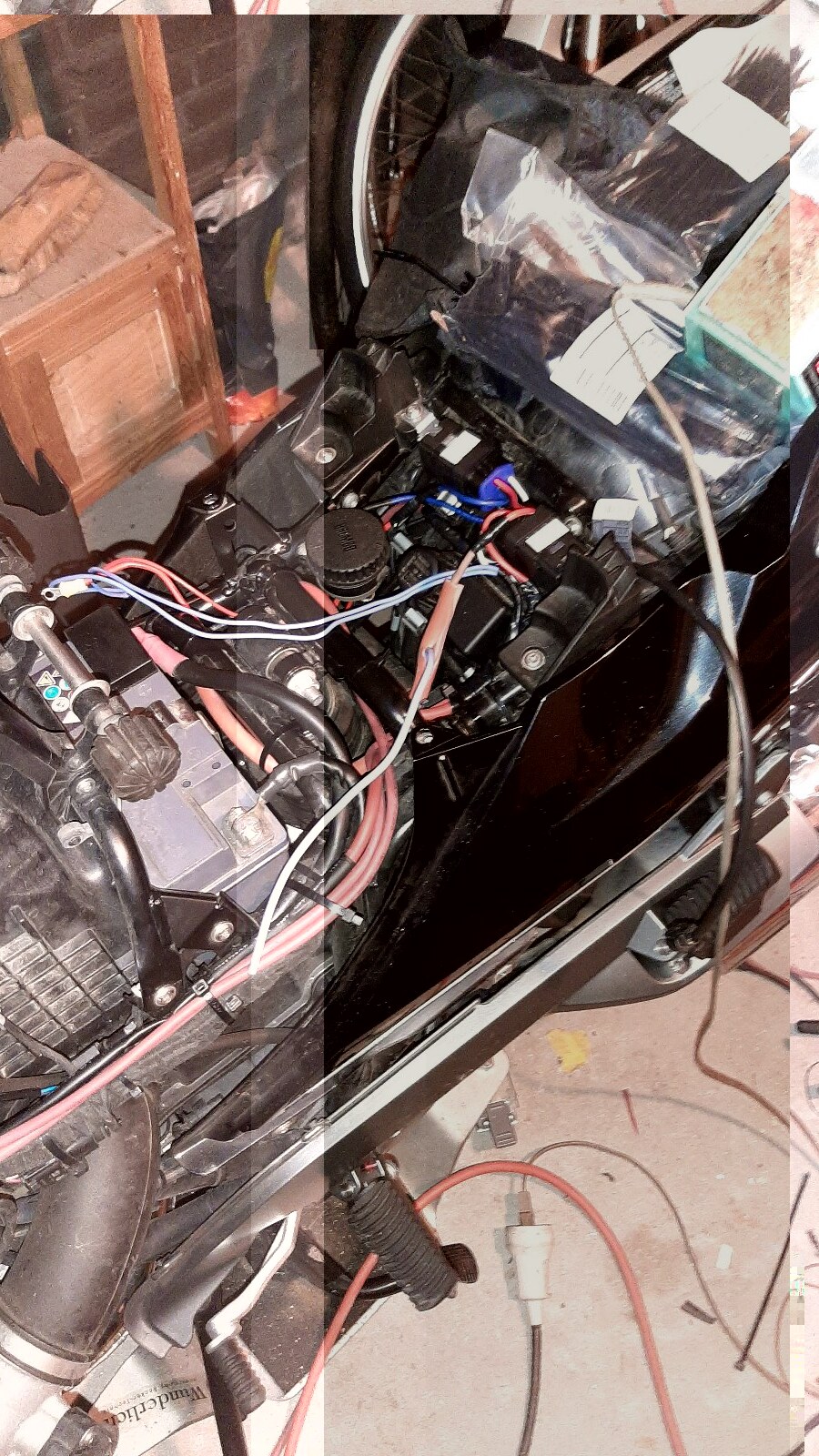

Ali stekkertje zet de 12VDC van het claxon signaal wel nog goed door. Dat signaal ga ik naar een relais (spatwaterdicht) brengen, waarmee ik (gezekerd) de voeding rechtstreeks van de accu naar de nieuwe claxon ga brengen. Hetzelfde reeds met de extra auxilairy led lampen gedaan (trekken iets minder dan 5A).
Ik denk dat ik met 4 of 6mm2 vanaf de accu naar de “zijwangen” van de RT ga, van daar via 2 relais de voeding naar de lampen en claxon breng.
Ik verwacht dat daar genoeg plaats is. Of toch kijken of ik nog voldoende ruimte onder het zadel vind.

Het hoorn gedeelte uiteindelijk op de oorspronkelijke plek van de BMW claxon geplaatst, en de compressor in de ruimte waar optioneel de linker luidspreker zit. Aanwezige achterste gaatje naar 8 mm opgeboord. En alweer heel veel geleerd, over klussen aan je motor, ik schat dadelijk bijna 30 uur ermee aan de slag te zijn geweest. Veel tijd nodig gehad om geschikte routes te zoeken naar de plek onder het zadel, en daar alles netjes weg te werken. Waarschijnlijk ook meer dan een halve dag kwijt geraakt, door onderdelen die me vielen en weer terug moest zoeken. En een halve dag extra door onwetendheid hoe alles uit en in elkaar gezet moet worden.
Ik heb 4mm2 siliconen kabel gebruikt, geschikt voor hoge en lage temperaturen en olie/benzine. Waarschijnlijk is 4mm2 overdreven, maar de stroom zou 20A zijn, hetgeen nogal wat(t) is. Signaalkabel 0.75mm2. Waarschijnlijk is standaard kabel afgewerkt met katoenen kabelboom textiel tape beter. Ook heb ik de bekabeling voor mijn “auxiliary ali ledlampen” aangepast: via stadslicht tak ik spanning af om via schakelaar een relais aan te sturen. Voor de zekerheid een blusdiode toegevoegd, en omdat ik geen goede AMP stekkers had, dit ook gesoldeerd (zwak gedeelte van mijn winterprojectje). Ik heb dus heel veel ellende gehad met AMP stekkertjes, wat een blikken rotzooi heb ik me daar gekocht (bij een webwinkel, van origine Duits, dat veel electronica verkoopt). Een 40 jaar oud AMP stekkertje van mijn vader was nog steeds veel beter.

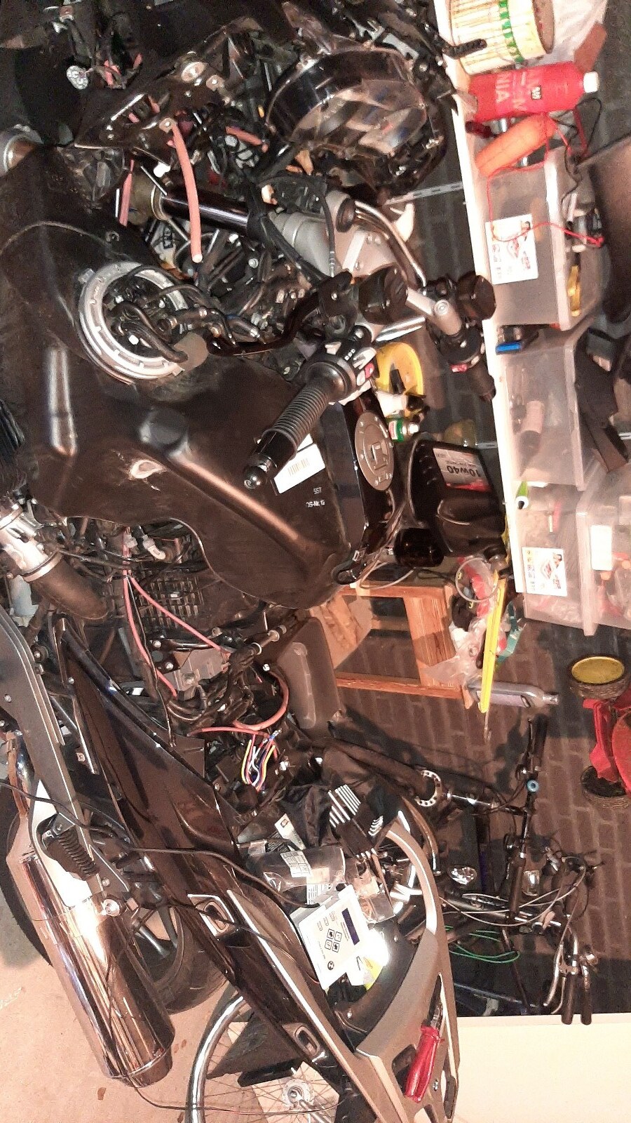

Zo! Dat ziet er erg ‘gesloopt’ uit. Bijna alle tupperware er af. Dat is een heel klusje.

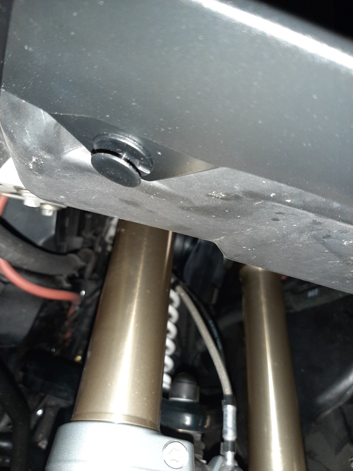

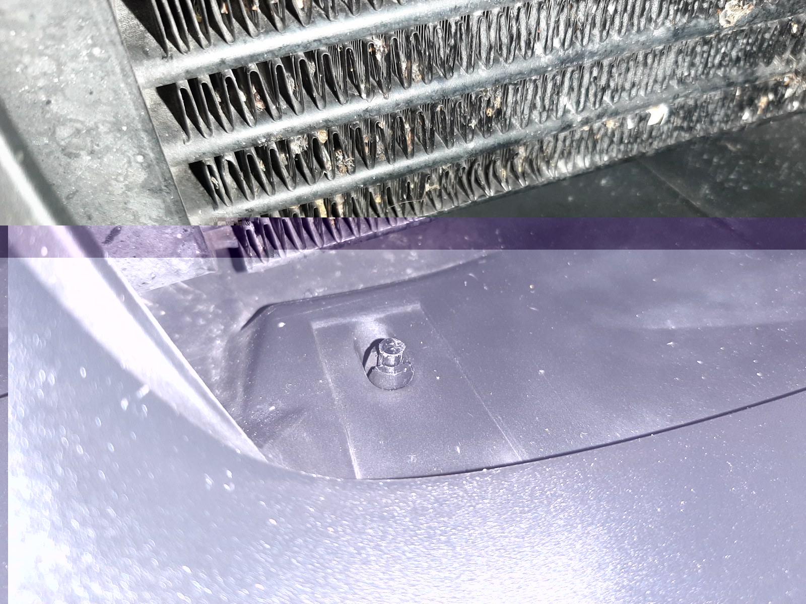

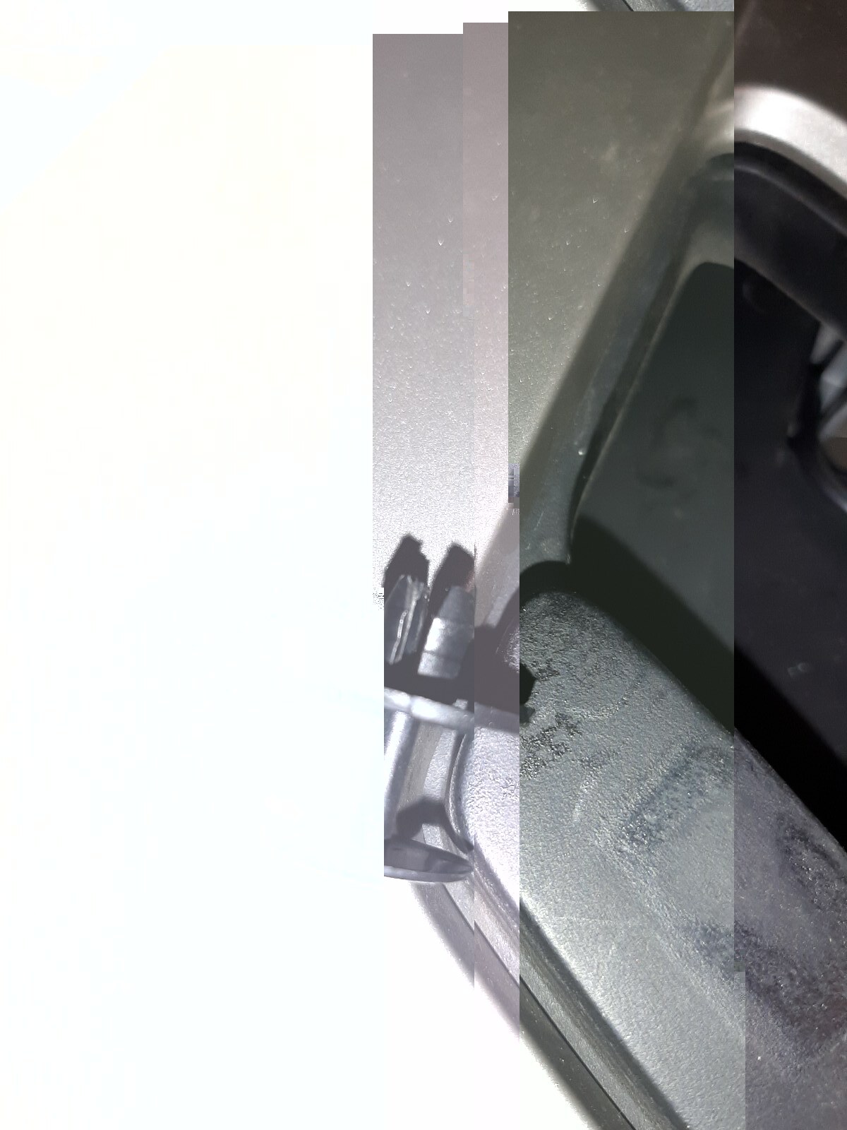

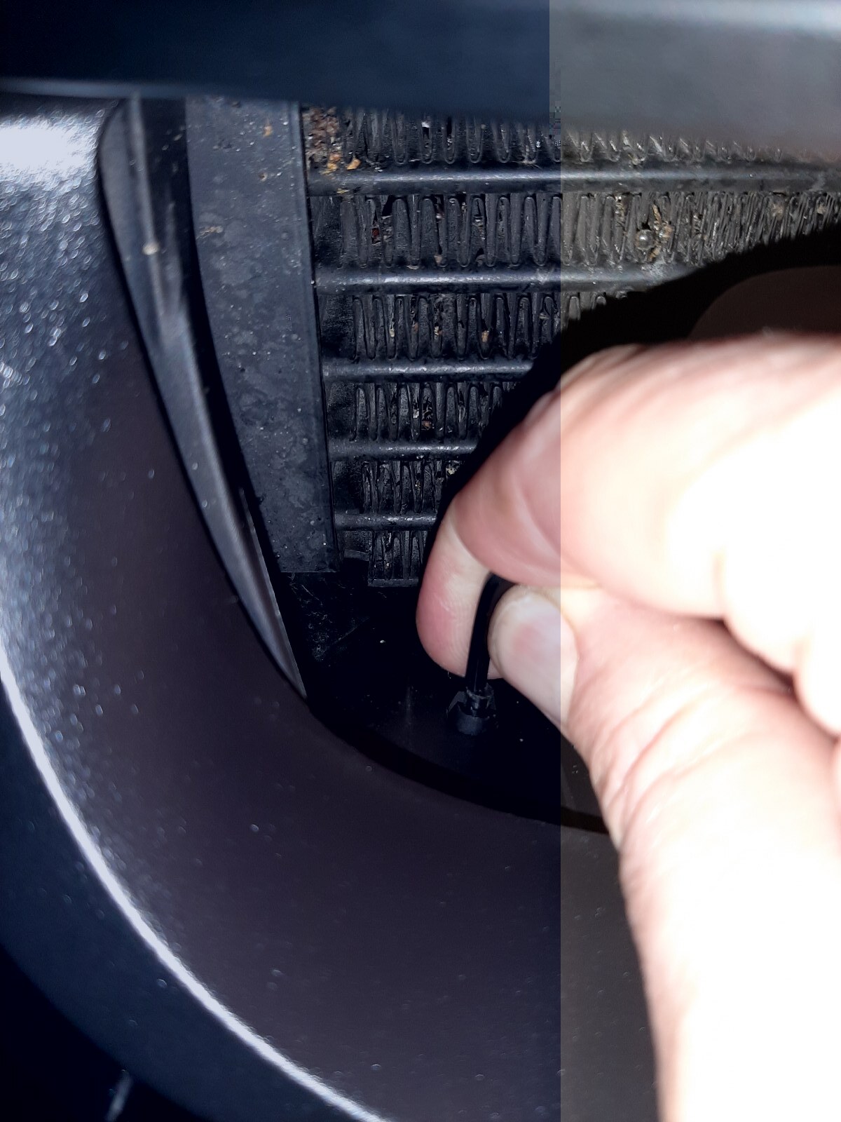

Vraagje: die twee kunststof plugjes onder de oliekoeler, hoe gaan die er precies uit? Geen onzinvraag, maar serieus bedoeld.
Was voor mij de eerste keer ook een dingetje. Bekijk de foto’s: het staafje is een soort wigje dat de bovenzijde (2 halve maandjes) naar buiten drukt.
Zoek iets dat de afmetingen van de ronding van het staafje heeft. Druk dit omlaag. Knijp met 1 hand de maandjes iets bij elkaar en trek met de andere hand als een soort grijpertje het “schoteltje” aan de onderzijde van de oliekoeler omlaag.
Foto’s laten zien wat ik bedoel.
