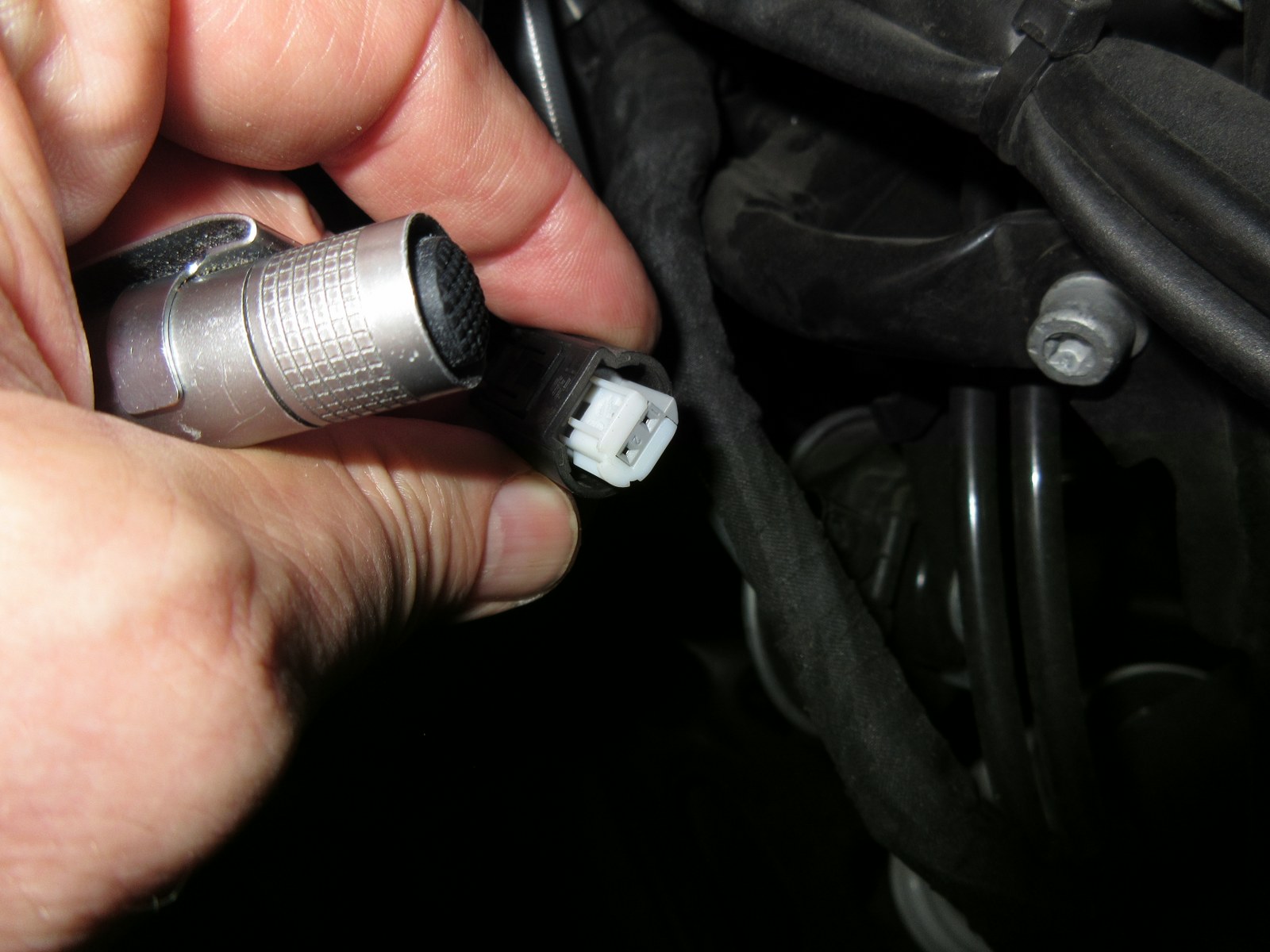

De originele claxon zit met een speciale BMW stekker verbonden. Zie bijlage foto.
Je hebt hiervoor óf een verloopstekker nodig, óf je knipt de originele stekker eraf en verlengt deze.
Bij Louis kost de verloopstekker bijna €20, en verder is een €12 euro voor het installatie setje is echt geen geld.

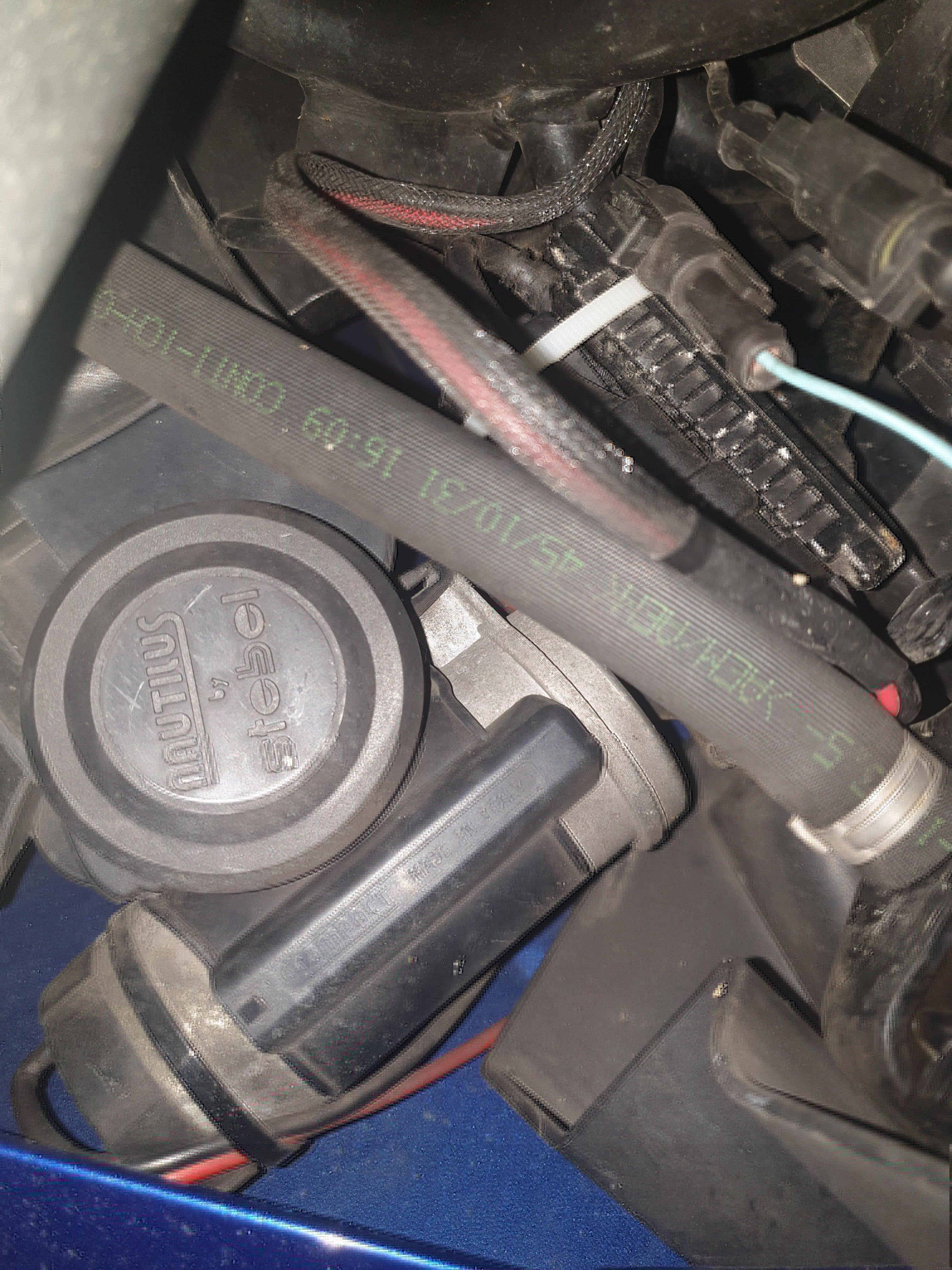

Op mijn RT heb ik de Nautilus achter het bovenste kuipdeel geplaatst, aan de rechterkant. Met een zelfgemaakte beugel (een stuk gebogen metaal) vastgezet aan een van de frame-gaten dat daar al zat. Ik heb het montagepakket erbij gekocht, en in plaats van de normale claxon aangesloten, en met een relais en zekering op de akku aangesloten.

Dank je wel voor je reactie. Heb je daar toevallig ook een fotootje van?

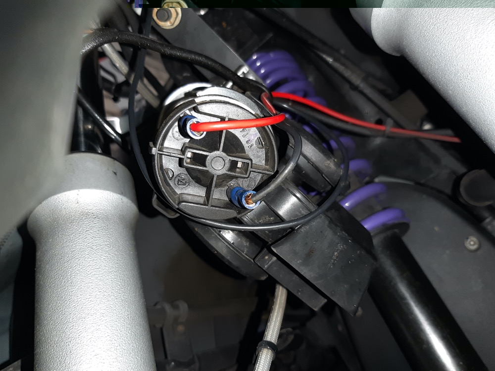

Ik twijfel tussen het plaatsen van een Stebel Nautilus of een Stebel Brio. De laatste is vier centimeter langer en heeft een extra schakelaar nodig. De schakelaar schakelt tussen twee verschillende melodieën. Ik wil de claxon gaan plaatsen op de plaats waar nu de originele toeter hangt. Beugeltje maken, zodat hij een beetje hoger komt.
Daar hangt tie bij mij ook (van voren af gezien rechts). Past precies en mooi beschut plekje.
Heb je daar ook een foto van?

Ik had ook nog het beugeltje zelf gemaakt. En dan via een relais (en zekering) direct aan de accu

weet niet of je hier wat aan hebt, maar het gaat me te ver om het paneel eraf te halen.
Tis al met al niet zo spannend. Stukje ijzeren strip, btje buigen, btje passen en klaar.
