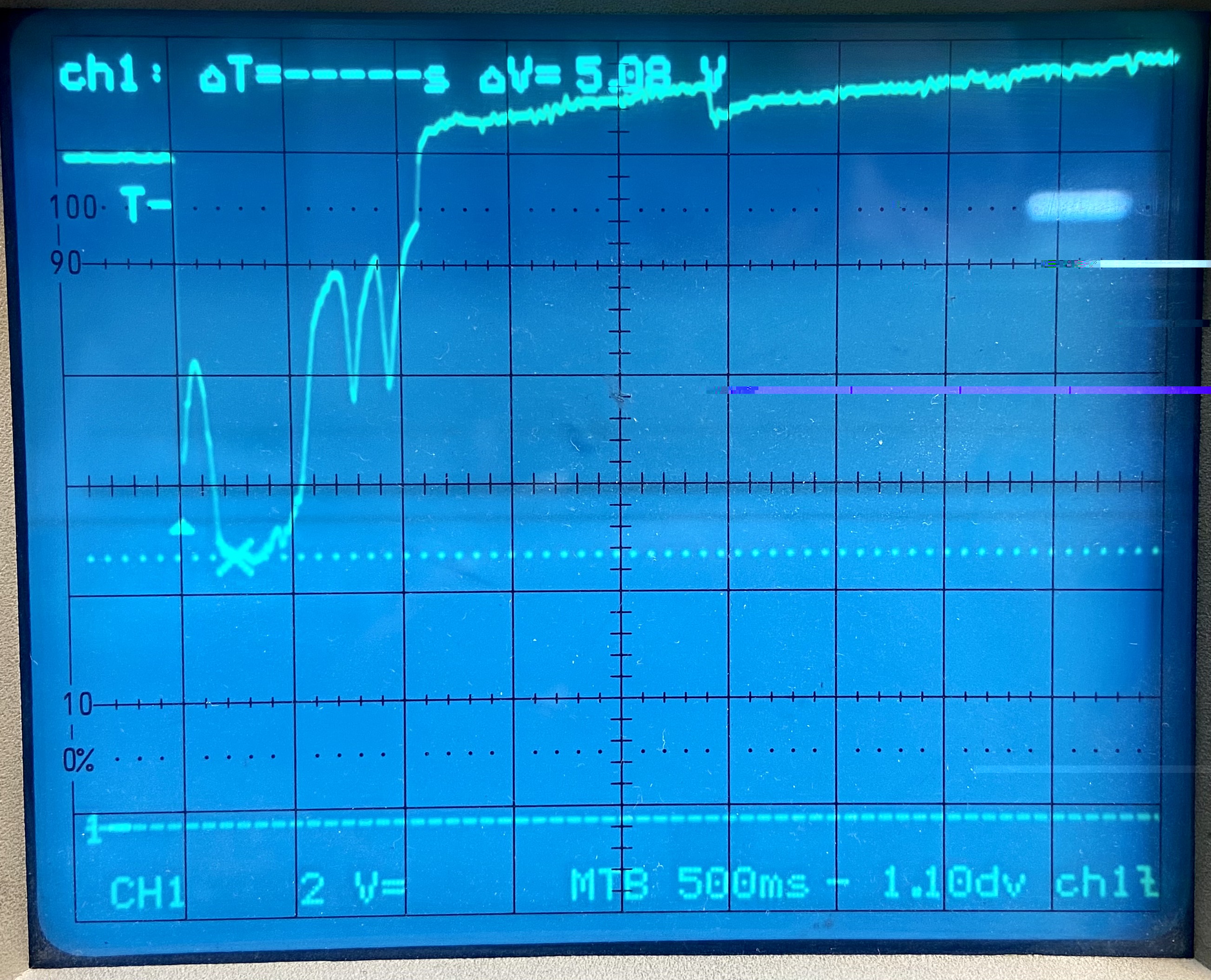

Ook heb ik gemeten (met een oscilloscoop) rechtstreeks op de batterij tijdens het starten, en zag dat op die momenten de spanning onder de 10V zakt.
De alternator geeft meer dan 14.1V wanneer de motor draait, dus weet het zo niet…

Vandaag nog eens een nieuwe meting gedaan op de batterij tijdens demareren.
Batterij had de vorige nacht aan de druppellader gehangen en dan overdag nietmeer.
Nullastspanning 12,6v.
Bij contact aan, zakt dit tot zo’n 12,2v.
MAAR, bij de eerste startronde piekt deze naar zo’n 5v, om dan vervolgens nog een keer of 2 te demareren tussen 7,8 en 10v
Zie het mooie plaatje, van een waarschijnlijk toch slechte batterij:
Wanneer ik er een extra batterij bijhang, start hij ook vlotter en zakt de spanning bij de eerste piek tot 7v.
Dit is natuurlijk niet perfect, want gaat via lange startkabels waar ook nog wat verlies op zit….
Zal dus eerder de batterij zijn dan de starter, of eender wat.
Ik heb ondertussen ook een 2e hands starter gekocht en zal deze voor de zekerheid toch eens installeren om het verschil te zien.
bespaar je de moaite va een andere starter te monteren? Je batterij is naar de gort.
Er is dus al een nieuwe accu geplaatst zoals in zijn eerste bericht is te lezen. Dan blijft er niets anders over dan zijn startmotor.

Ondanks ik al 2jaar geleden twijfelde aan de batterij en toen een Gel batterij kocht, maar het probleem niet oploste, heb ik me dan toch maar een nieuwe batterij gekocht, daar de vorige toch al 5j was en zwaar dipte.
Misschien toen toch een slechte Gel batterij, waardoor ik de verkeerde conclusie trok……
Toch vraag ik me ook af als er wel de juiste in zat.
Als ik zoek op de batterij voor mijn motor, zie ik dat ze een 12Ah en 220 CCA aangeven.
Bij mij is die ooit onder garantie vervangen, maar zat DUS een 200CCA in.
Nu heb ik een Yuasa YTX20CH-BS high performance gekocht.
Deze is 18Ah en 270CCA.
is bijna 2cm hoger dan de vorige, maar ze past.
Geen overschot in hoogte, hopelijk wel in power.
Het starten gaat zeer vlotjes nu, dus voor mij case closed (na 2 jaar)
