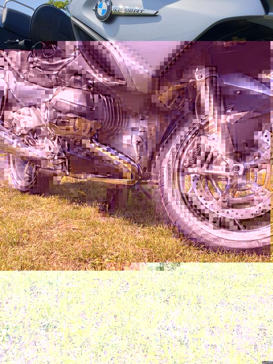

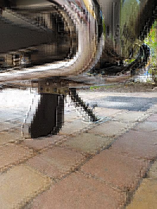

Ik zal vd week Ff onder de motor kruipen!
Kan je hier wat mee?
De afstanden gemeten met een schuifmaat, de hart-hart berekend.

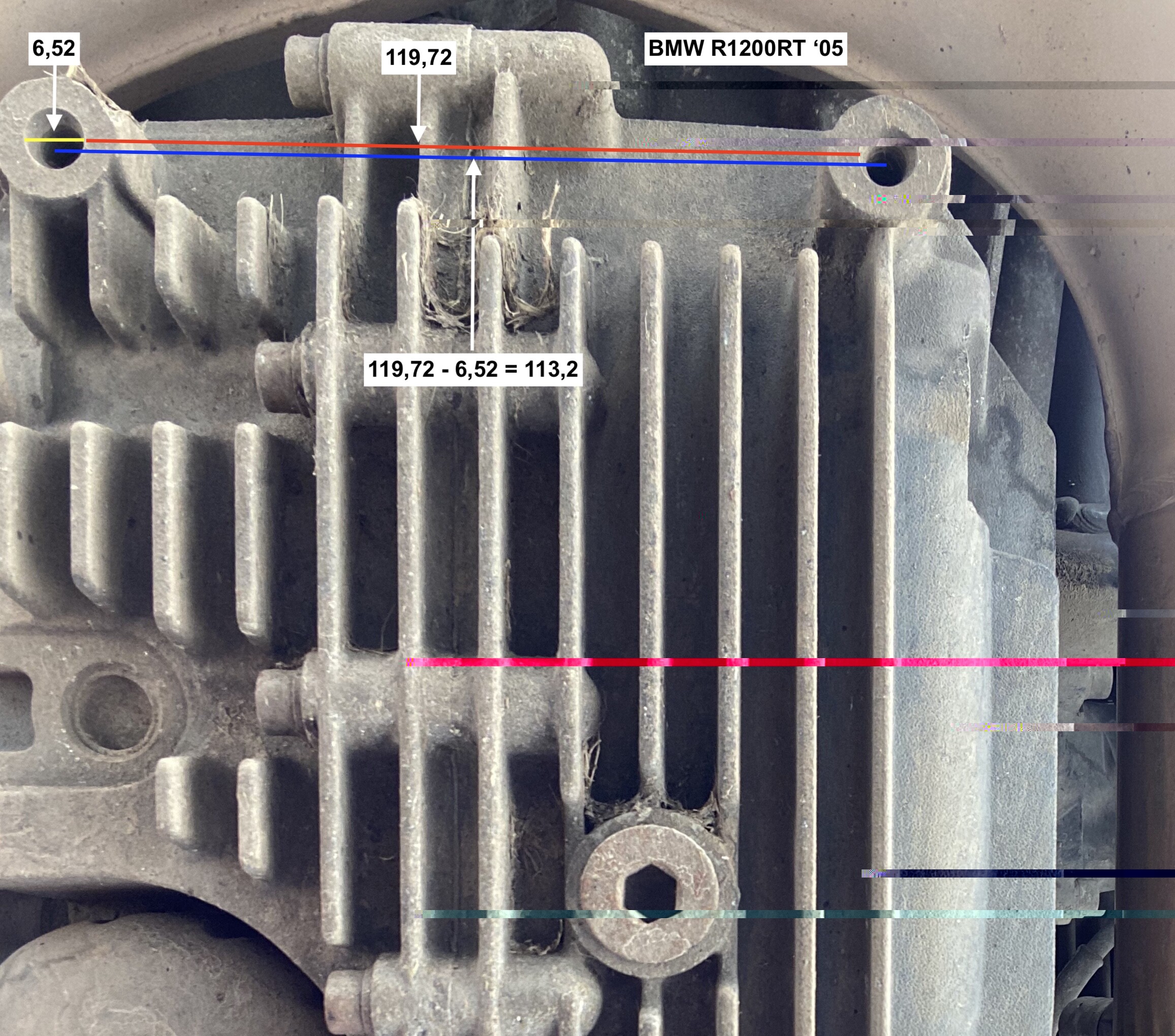

Hart op hart 11,32 cm?
Ja dat klopt volgens hetgeen ik heb gemeten!

Volgens mij klopt dat niet. De rode lijn is al 119,7. Dan kan hart/hart van de blauwe nooit minder zijn.
Verstuurd vanaf mijn SM-A715F met Tapatalk
Je hebt gelijk… de helft van de diameter moet er bij opgeteld worden…:see_no_evil:
De rode lijn + 1 x een hele diameter, dan heb je hart/hart.

Pffff weet niet wat ik heb… maar iig niet bij de tijd geloof ik. Zal wel door de coronastress komen Big RT Smile
Maakt niet uit, daarom is het forum er. :wink:

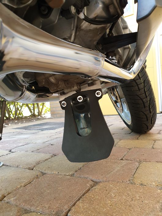

Nog een foto voor geïnteresseerden
