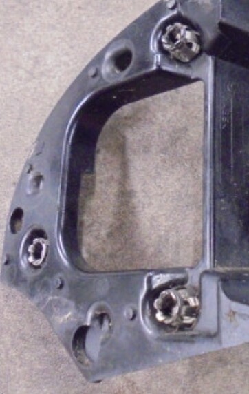

Goedemorgen,
De 3 bevestigingspunten van mijn spiegel zijn een beetje gaar.(zie voorbeeldfoto) Weet iemand of hier nieuwe onderdelen (soort veertjes) voor te krijgen zijn? Of hoe doen jullie dat?
Vr. Gr. Wimpie

Tja, het is een beetje een bekend probleem.
De enige oplossingen zijn:
Kijk, dat zijn reacties waar je iets aan hebt. ![]()
Ah. Kijk aan …daar kan ik wat mee .
Dankjewel ![]()
Veer kopen bij de bouwmarkt en daar een winding afhalen. Verder een slotje met haak bevestigen als veiligheid mocht hij er onverhoopt afvallen.

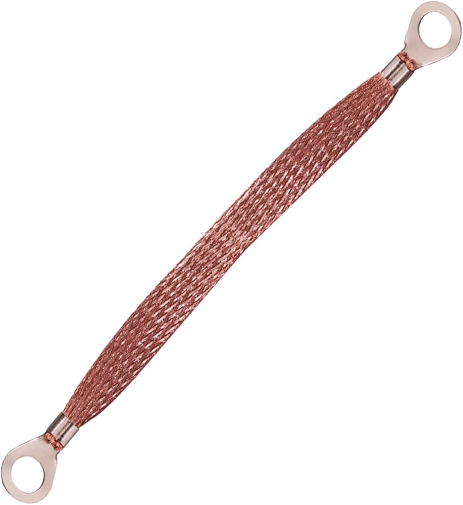

Ik gebruikte aardings kabeltjes als valbeveiliging, monteren met een parker in de plastic behuizing en uiteraard binnen in opgevouwen …
