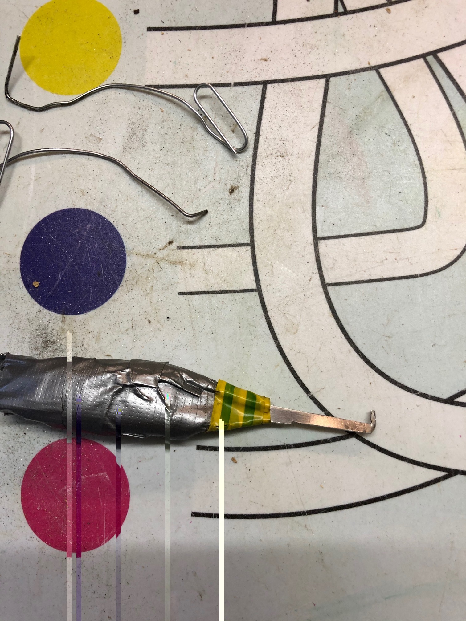

Op basis van een aantal youtube filmpjes een peuterinstrumentje gemaakt volgens model…daarna een hele middag zitten peuteren en nog geen steek verder… :cry:
De verschillende filmpjes geven ook aan dat je geduld moet hebben, maar ik sta nu toch wel heel erg versteld van mijn geduld… Big RT Smile
Heeft iemand nog advies?
Groet, Jack

Sommige sloten hebben ter hoogte van het borgplaatje een klein gaatje in de behuizing zitten waar je in de geopende stand een dunne paperclip in kan steken die vervolgens het borgplaatje om drukt. Nu is niet iedere behuizing op die plaats toegankelijk en zijn ze naar een alternatief uitgeweken. Bij sommige sloten is dat een borg plaatje met 2 dichte kanten. Dan kan je gebruik maken van de in de video getoonde zelf gemaakte sleutel. Maar aangezien bij dit type slot het borgplaatje slechts aan 1 zijde dicht is gaat dat niet tot zeer slecht lukken. Zelf gebruik ik voor dit soort sloten een hardstalen draad (weet de naam niet) die gebruikt worden om brander gaten door te steken. Die draad is dan tot in het kleine gleufje van het borgplaatje te duwen en heel licht om te schuiven. Dat stukje gereedschap moet je zien als een uitgevouwen paperclip maar dan van steviger materiaal.
De hoeveelheden aan kracht die ik in de filmpjes zie is VEEL te veel. Een niet al te dikke naald van voldoende lengte doet het ook goed.

Helaas ondanks de vele uurtjes fröbelen is het mij en mijn partner niet gelukt om de cilinder uit de koffer te krijgen.
We hebben het op verschillende manieren geprobeerd, met het zelf gemaakt instrumentje, zoals op de vele Youtube filmpjes, met paperclips, vanuit het slot, vanuit een opening in de koker waarin de cilinder zit.
