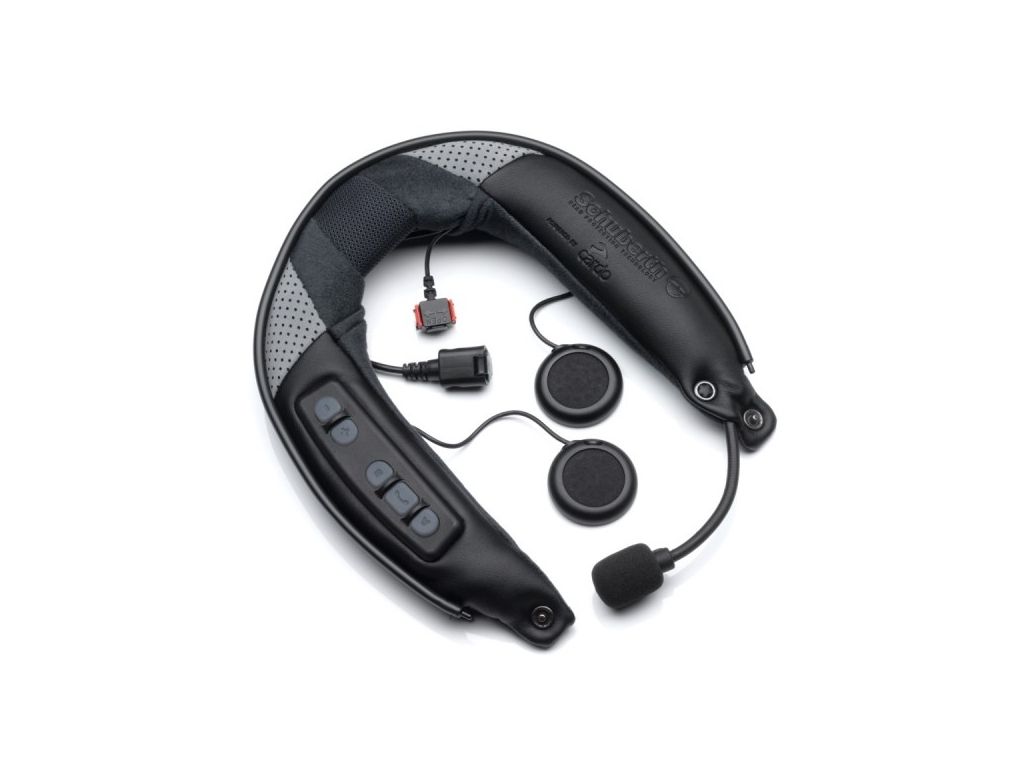

Na 3 jaar en een beetje kon ik mijn Shubert C3 pro met de SRC-kraag niet meer opladen.
Ik had deze via Motowebshop gekocht en heb hun ook gemaild. Kreeg netjes te horen dat na 3 jaar de “coulance” wel was verlopen (wat ik wel kan begrijpen).
Hierna Schuberth gemaild, en netjes antwoord gekregen of ik hem wilde opsturen (wat ik via Motowebshop gedaan heb).
Na 1.5 maand pakketje in de bus met een gemaakte kraag en geen kosten van Schuberth.
Dus bij deze hulde aan SCHUBERTH en Motowebshop (voor het verzorgen van het doorsturen van de kraag).
Netjes!
Blij voor je want het is duur genoeg.
Na 3 jaar moet je niet (meer) bij de wederverkoper maar inderdaad bij de fabrikant.
Tot 5 jaar (totaal) mag je een redelijke inzet verwachten.
Na die 5 jaar is het afwachten wat men nog wil en kan doen voor je.
Overigens, was dat de SRC Pro kraag versie 1 of versie 2?
(verschil tussen versie 1 en versie 2 is herkenbaar aan de opdruk van de bedieningstoetsen. En (uiteraard) de uitgebreidere functionaliteiten)
Versie 1:
Versie 2:
het was versie 1
Top, dank u wel! -top-
