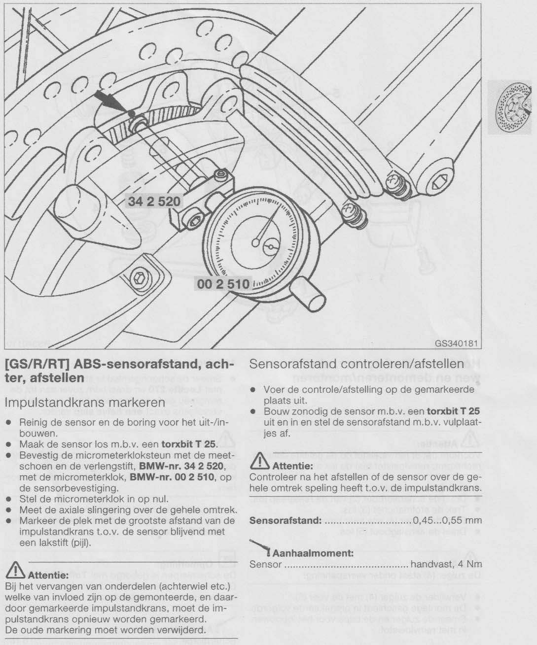

Bij het zelf vervangen van de remschijven, hoe zit het met de afstelling van de ABS? Dacht dat je daar extra meetgereedschap voor nodig hebt? Of ben ik fout,
Voor de ABS sensor heb je slechts een voelermaat nodig om de afstand tussen sensor en de tanden op de schijf af te stellen. Zelf heb ik slechts 1 keer meegemaakt dat ik na een vervanging deze opnieuw moest afstellen. Vermoedelijk heeft deze al voordat ik begon al te ruim gestaan. De andere keren (ongeveer 7) zat de afstand na vervanging gewoon binnen de waarden.
