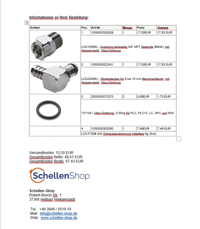

Om mijn reis niet in het water te laten vallen heb ik met wat sanitair/gas koppelingsstukken en met tape voor verwarming het probleem verholpen , het lekte niet meer en heb daar 12 dagen mee rondgereden zonder probleem.
Om de 2 dagen ongeveer wel gecontroleerd en bij ShellenShop had ik een volledig man/vrouw set in inox besteld + dichting + verzending voor 57€ en laten toekomen in Oostenrijk.(just in case)
Uiteindelijk thuis gerepareerd en heb ik mijn reis kunnen redden door zelf wat na te denken en met een kostprijs van 57€.
