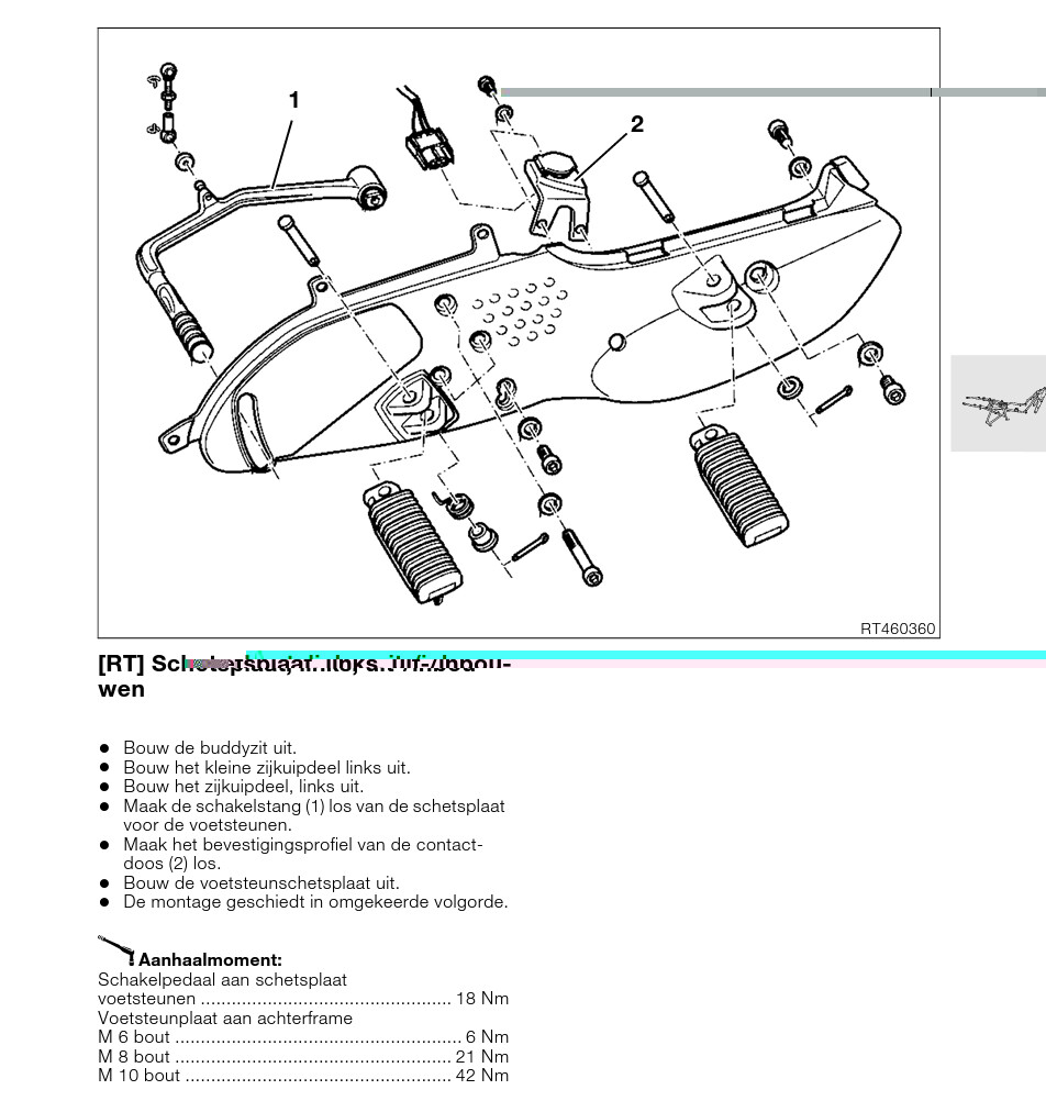

Ik wil de schetsplaat links verwijderen met de schakelpook , er zit veel speling op het schakelmechanisme wat ik wil oplossen.
Er zitten 3 inbus bouten in en 1 met een sleuf gat moeten die alle 4 los ?
iemand misschien een link naar zo iets ??

R1100RT 1996

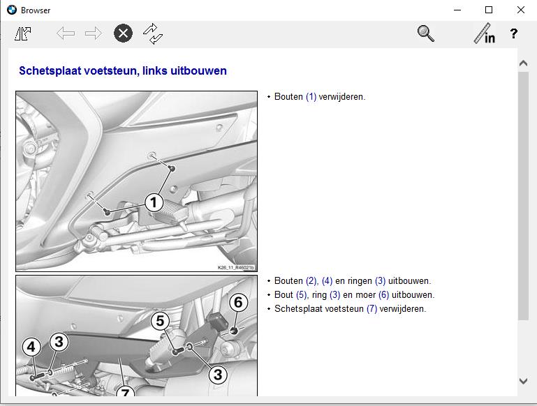

Dan wordt het deze ![]()
