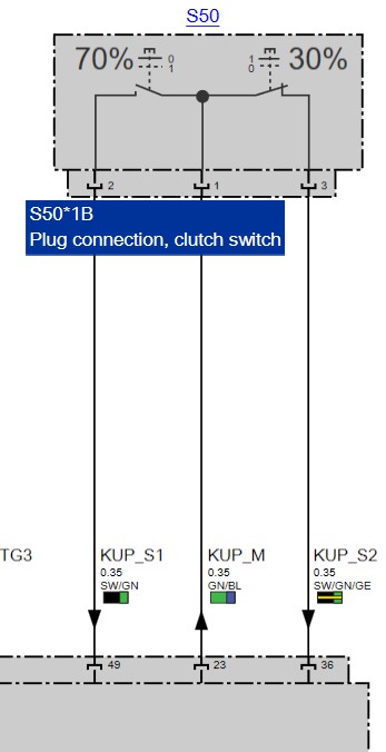

Kan je als beide schakelaars gemonteerd zijn met een ohm-meter er meer bruikbare informatie uithalen? Volledigheidshalve voeg ik een schermafdruk van het schema toe. De kabels gaan van de schakelaar naar de DME Ecu.

het schema helpt zeker om de volgende stap te maken, hopelijk kan ik morgen tijd vinden om te gaan meten.
