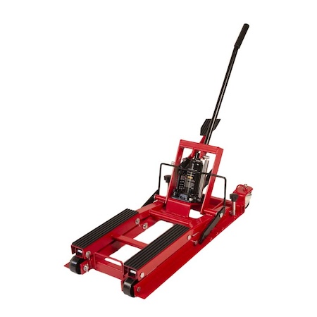

Met de zoekfunctie kom ik wel grote heftafels tegen maar geen kleine schaar ‘brug’.
Kan dat wel onder onze motoren? Als iemand het heeft kan er dan een foto geplaatst worden? Dan kan ik me oriënteren op welke ik wil hebben.

Ik heb een Harleylift. Dat is geen schaalmodel zoals TS laat zien.
Ik zet mijn Harley daar zeer geregeld op. Even een paar spanbanden er aan en de boel staat voldoende stabiel om de motor te wassen/poetsen en kleine werkzaamheden aan uit te voeren. Ik heb bijvoorbeeld het voor- en achterwiel gedemonteerd voor een bandenwissel.
