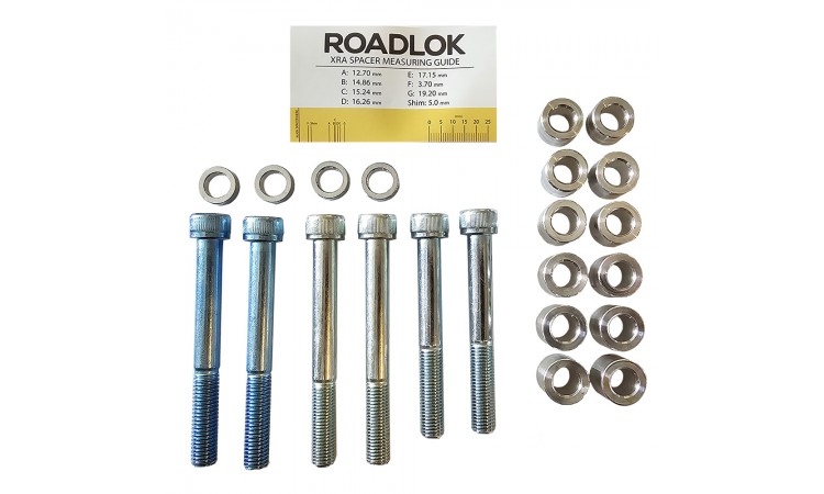

Heb voor mijn -1250- een 2e hands maar ongebruikt Roadlok XRA slot kunnen scoren van iemand die hem uiteindelijk niet op haar Ducati gemonteerd heeft.
Probleempje is echter dat daar alleen imbusbouten voor een Ducati bij zitten, met mogelijk een verkeerde spoed, M10x90x1.25 ipv M10x90x1.50
Als men het XRA slot nieuw koopt, zitten er als ik het goed heb 6 bouten bij, ik heb er maar 2 (waarschijnlijk de verkeerde dus…).
Kan iemand bevestigen dat de bijgeleverde voor BMW geschikte M10x90x1.50 bouten een Torx cylinderkop hebben?
Dit is op mijn motorfiets. Ook een R1250RT!
Correct. En er zit een aantal afstandsbussen bij in verschillende maten.
Jouw RT heeft zeer waarschijnlijk een andere maat dan de Duc.
Je kunt het beste de installatiehandleiding gebruiken om de juiste maat te bepalen.
Klopt, die verschillende busjes zitten er bij.
Net als 2 RVS inbusbouten, er ontbreken er dus 4.
Heb Roadlok gemailed, ook bij nieuwe sloten zitten alleen inbusbouten. Ik zou er een eed op doen op uBuis een filmpje te hebben gezien waar imand een installatiekitje had met stickertje “for BMW” met Torxen erin…
Ik snap hun antwoord dan niet goed in combinatie met de artikelen die aangeboden worden:
https://www.roadlok.eu/nl/winkel/xra-vervangende-montageset
