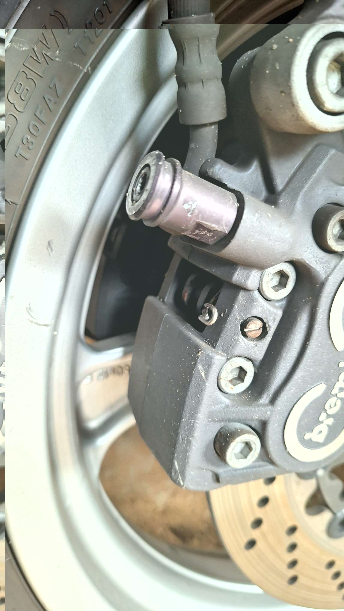

Ik wil mijn voorrem ontluchten, remvloeistof verversen.
Ik dacht slangetje op de nippel en klaar, maar deze nippel ken ik niet.
Er zijn vast vaklui die dit kennen/weten.
Iemand een idee ?
Gr. Wim

voor een 1150 is het niet nippeltje slangetje klaar. Om de pomp en sturing in goede conditie te houden moet het hele systeem jaarlijks ververst worden. kappen eraf tank eraf remcircuit en regelcircuit aanpakken . Tja dat kost een paar uur, download op internet te vinden. Ik gebruik deze http://users.rcn.com/dehager/service/service_abs3.pdf
Dat klopt, bij een 1150.
Maar dit is een 1100. Deze kun je vrij gemakkelijk zonder alles te demonteren flushen.
Op de remklauw aan de andere kant (links voor) zit wel een gewone ontluchtingsnippel.
Zeker weten doe ik het niet maar volgens mij is deze nippel onderdeel van een zgn “Snel-ontluchter”.
Als je niet in het bezit bent van de rest van het systeem kun je denk ik het makkelijkst deze dingen omruilen voor gewone nippels.
gr v Ciske
Daar zat ik ook aan te denken, maar op zo’n snel-ontluchter (speed bleeder) zou toch ook een slangetje aangeprikt moeten worden ![]()
