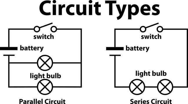

Parallel aansluiten betekent dat je je nieuwe lamp over de bestaande lamp aansluit (dus plus aan plus en min aan min).
Je kunt lampen ook in serie aansluiten (“Achter elkaar”, zoals bij kerstverlichting), maar dat wil je niet.

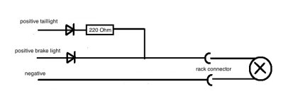

Zoiets?
Doorgaans werken dit soort oplossingen (met een weerstand) niet echt geweldig met LED-verlichting, beter werkt het als je er een schakeling tussen zet dat een PWM signaal met wisselende duty cycle kan afgeven, afhankelijk van de hoeveelheid licht die de LED moet afgeven; dit is ook hoe de helderheid van veel moderne LED zaklampen, auto achterlichten (en veel andere lichten) geregeld wordt.

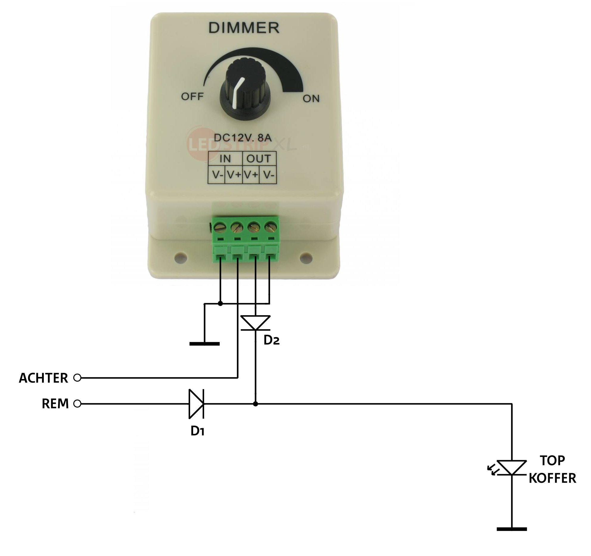

Nog meer plug en play (ongetest)?
Neem een eenvoudige 12V LED dimmer (voor bijvoorbeeld LED-strips) met een insteldraaiknop (dus niet met tiptoetsen) en sluit hem aan zoals in onderstaand schema:
Voor diodes D1 en D2 kun je een 1N4001 of iets dergelijks gebruiken.
Als het goed is heb je dan exact hetzelfde resultaat als de modules waar jij het over hebt. :bulb:

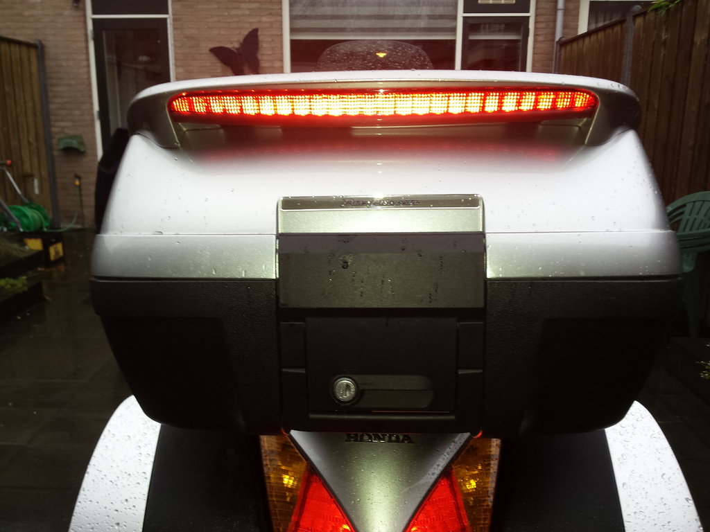

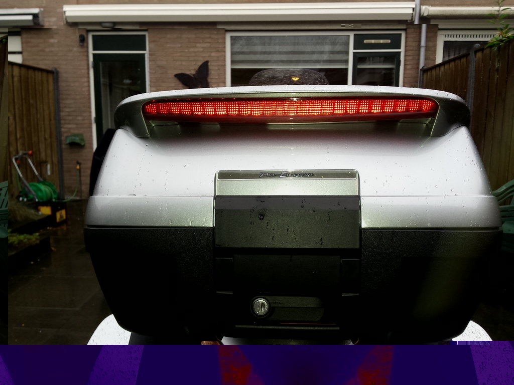

De door mij hierboven geplaatste schakeling is door mij en andere al veelvuldig toegepast op een ST1300.

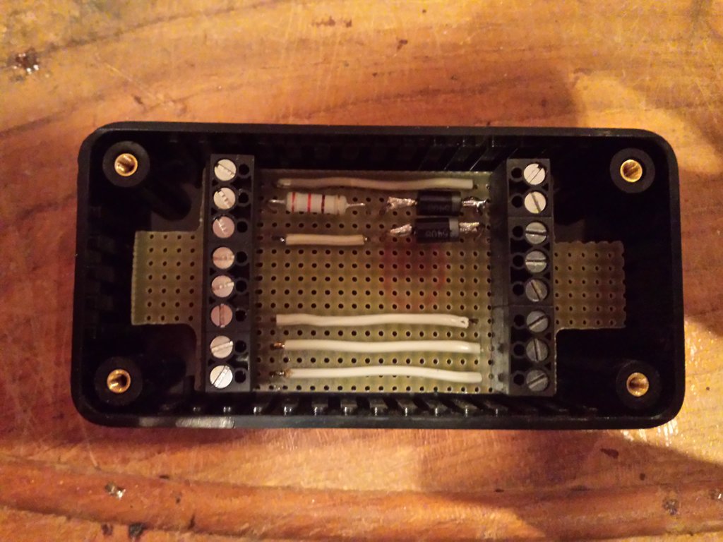

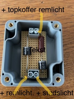

Mijn creatie zoals Marcel had aangegeven. Alleen nog testen.
5 x 6 cm.
De massa hou ik buiten het doosje, omdat mijn led achterlicht toch ook maar een massa kabel heeft.
Maar is maar waar je voor kiest.
