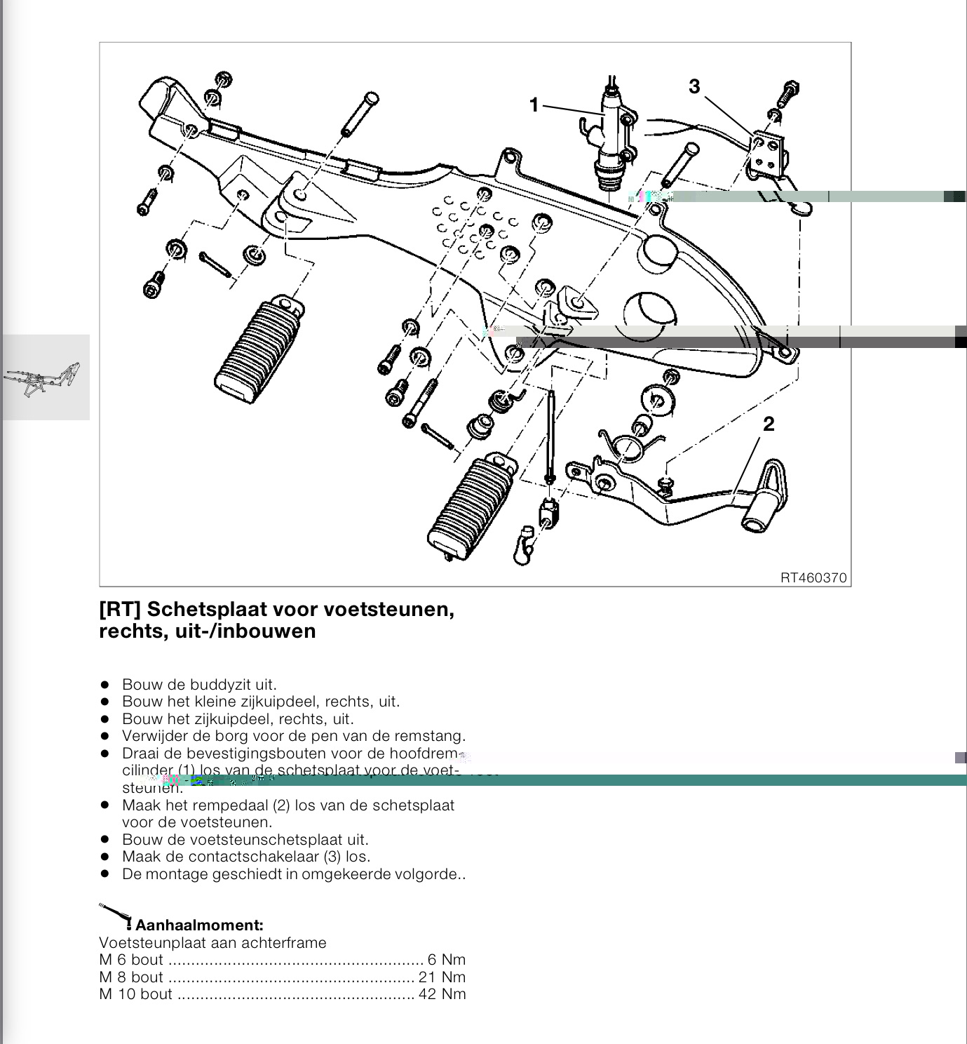

Ik heb hetzelfde gehad met mijn -1100- . Achter het kleine zwarte zijpaneel zit de connector van de remlichtschakelaar. Wanneer je licht blijft branden, dan haal je deze even los en dan weet je of de schakelaar voor, of achter defect is. Bij mij was het de achterrem schakelaar. Goed zelf te vervangen, maar het alu deel heb daar wel voor moeten verwijderen.
Heb je een werkplaatshandboek, dan kun je goed terug lezen wat er los moet. Valt wel mee.
Groet, Dick
