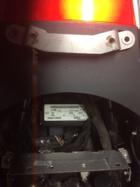

Dit bericht gaat over het inbouwen van een RDC unit in mijn ex-politiemotor uit 2012. De oorspronkelijke RDC unit was reeds uit de machine verwijderd toen ik hem kocht. Ik wist toen ook niet dat deze erin hoorde te zitten. Omdat ik steeds met een lekke band rondreed (althans dat gaf het display steeds aan), had ik middels mijn mobiele app (MotoScan) de RDC unit uitgeschakeld en was de lekke band weergave dus ook verleden tijd. Toch vond ik het wel leuk om toch een RDC unit in te bouwen als ik er eentje op de kop wist te tikken. En dat laatste is gelukt: voor een bedrag van 31,95 kocht ik een RDC unit en heb deze gemonteerd op de plaats die daarvoor was vrijgehouden (en waar de oude duidelijk had gezeten) zie hieronder.
