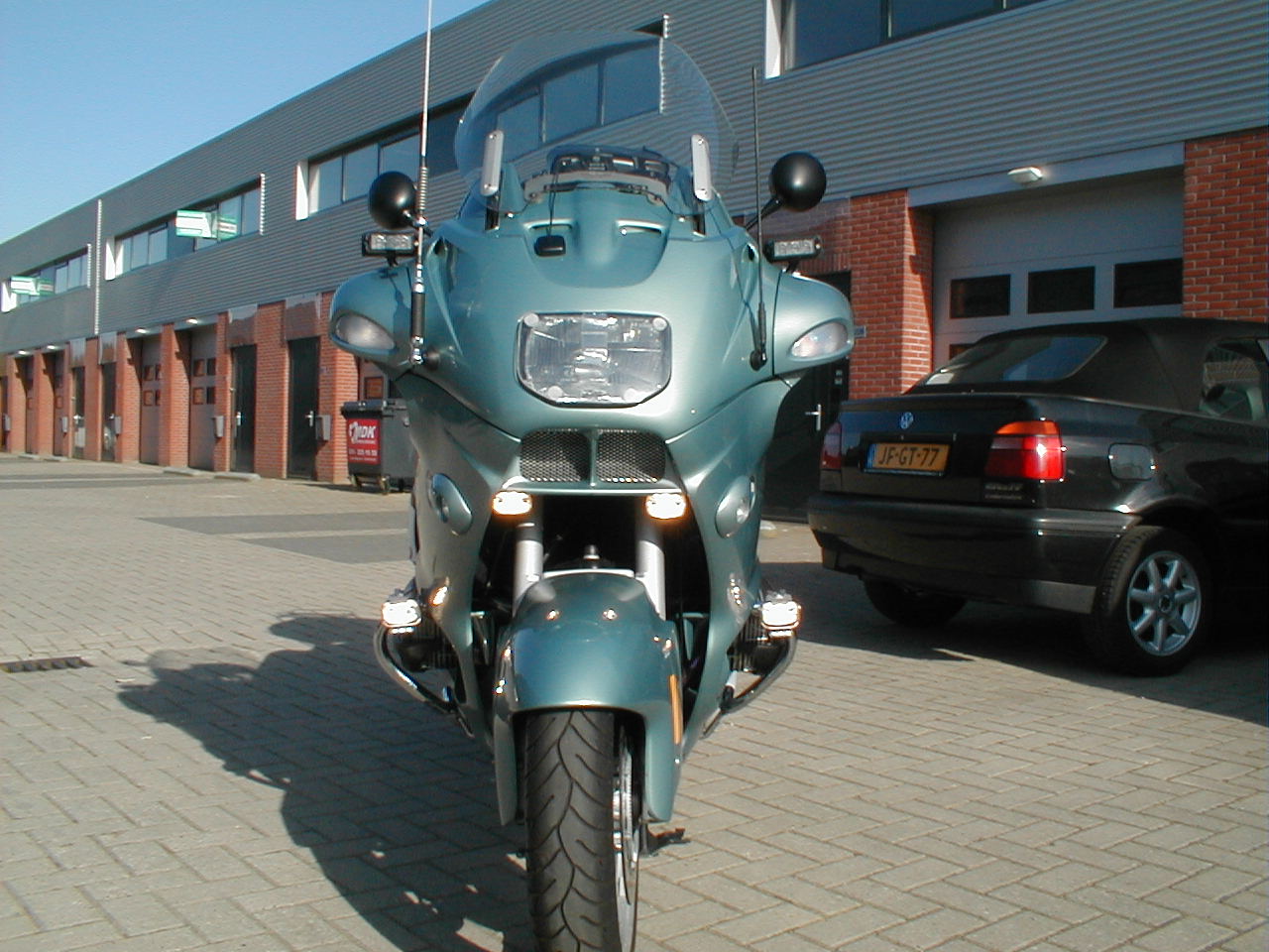

Ik heb dat bij mijn 1100RT destijds zelf gedaan. Zoals Insp. Gadget al opmerkte, je kan er vrij gemakkelijk bij. Kant en klare oplossingen zijn veel te duur. Koop gewoon een stukje “racegaas”, is eenvoudig te vinden via het Internet. Moet zelf ook in mijn archief rondneuzen voor een foto.
Foto, misschien niet echt heel goed te zien, maar geeft wel een idee:
Gravende in den ouden doosch, gevonden;

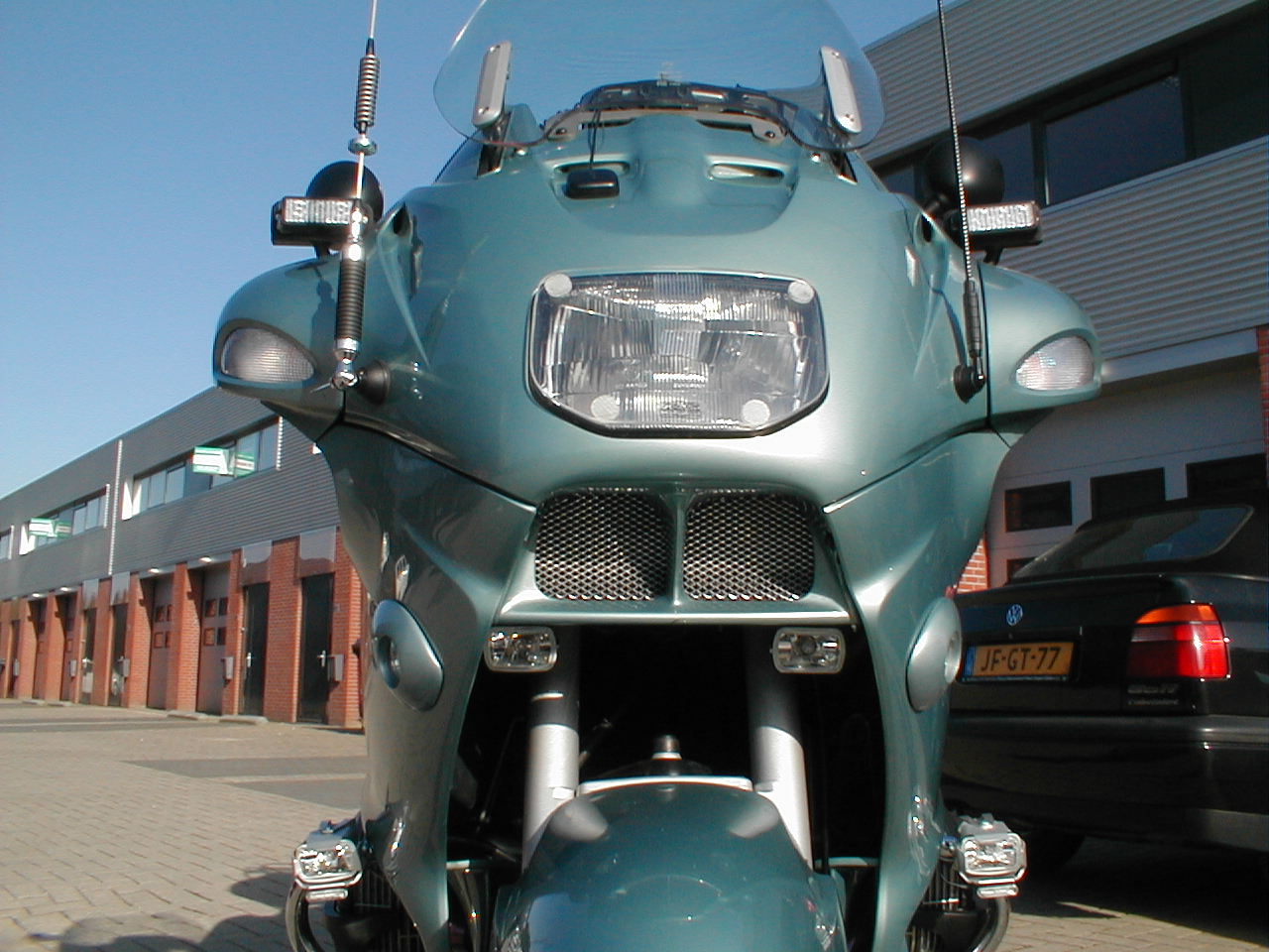

Ik heb dit ook gedaan bij mijn Beemer R1150RT met het resultaat te zien op bijgesloten foto.
Zelf vind ik dat het goed geslaagd is en het beschermt je oliekoeler.
Het is geen belemmering voor de koeling die is prima.
