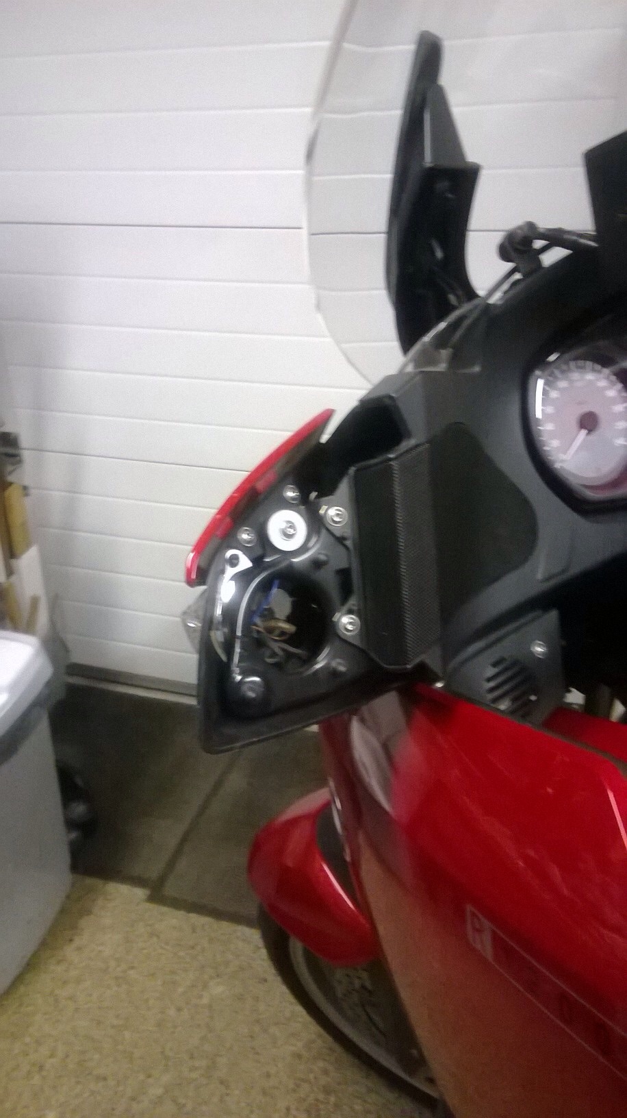

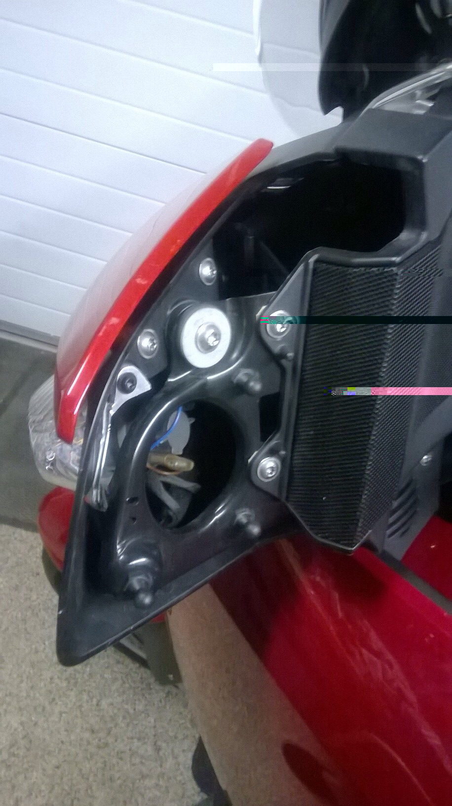

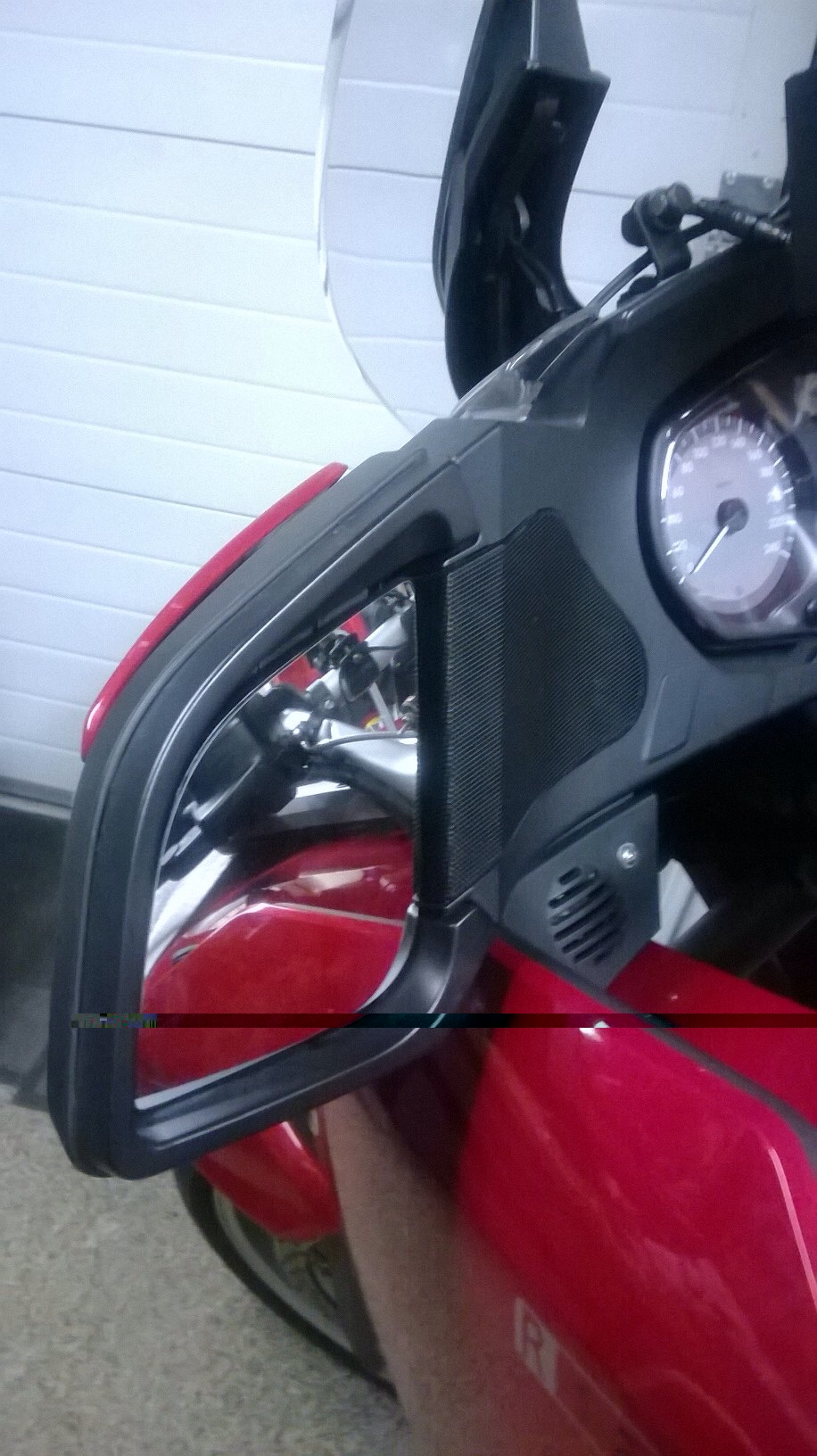

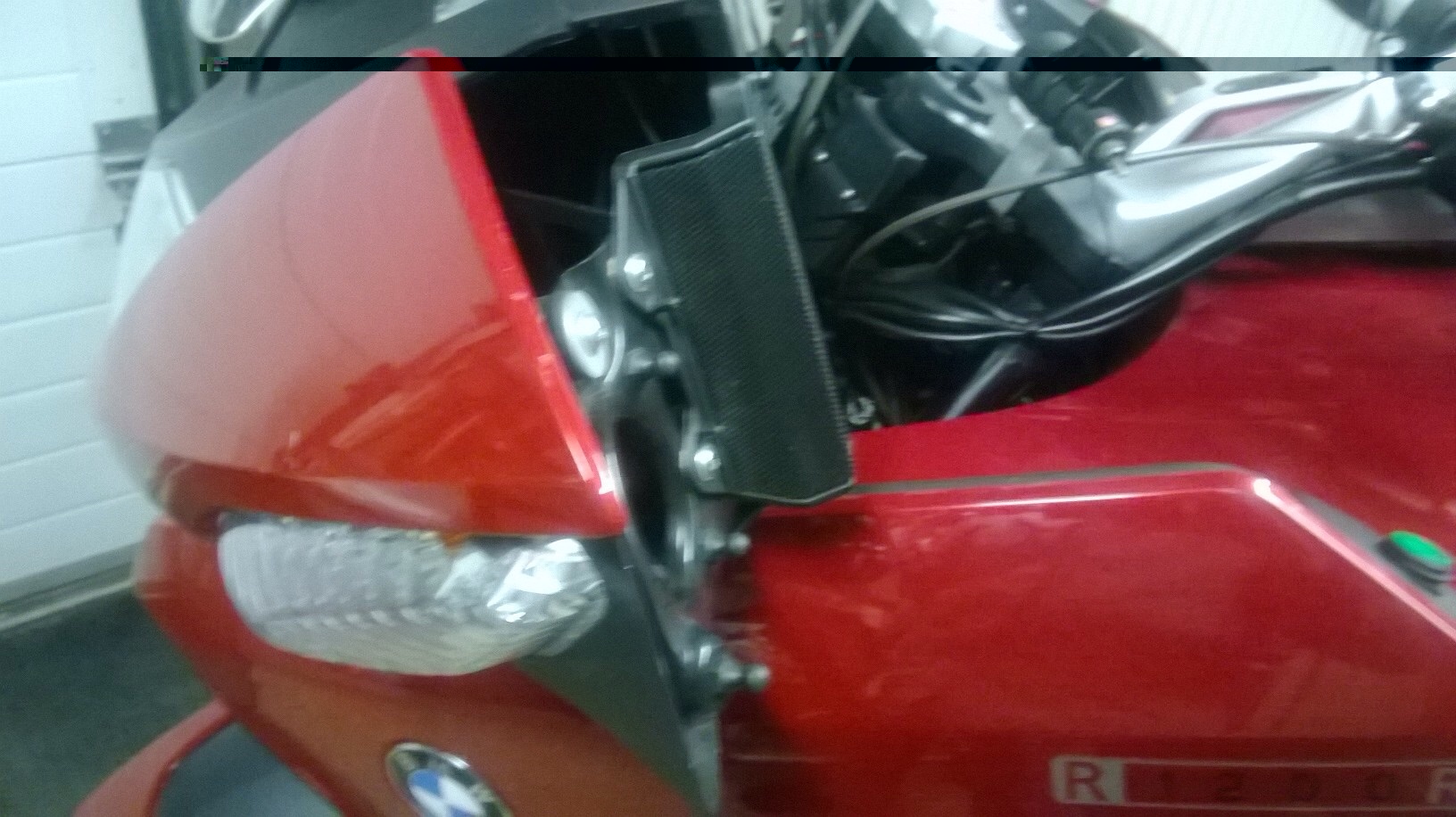

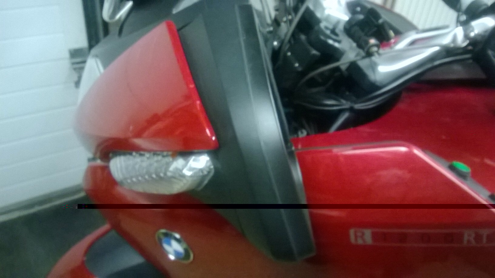

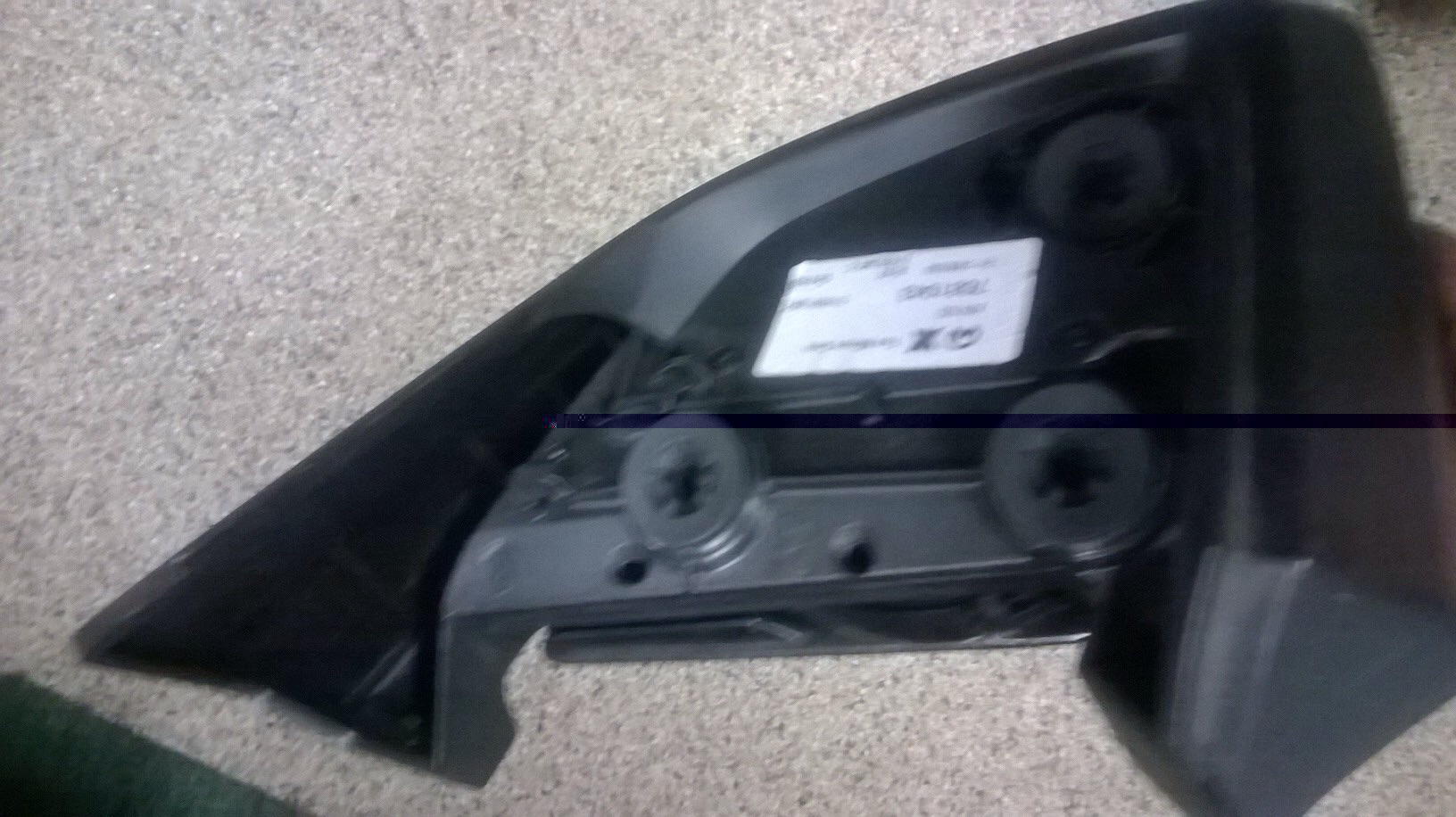

Hoi Orlando,
Hierbij wat foto’s van de spiegel.
Hopelijk is dit duidelijk genoeg.
R1nus
Nog een foto met de spiegel op zijn plaats
Hoi R1nus,
Hartelijk dank voor de foto’s. Ga het morgen even ‘voorzichtig’ uit proberen.
