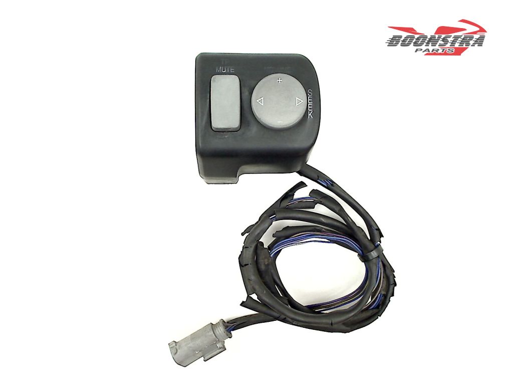

Voor een project waarmee ik bezig ben heb ik een tweedehands knoppenset aangeschaft; mijn RT kwam zonder radio, dus ik heb ook geen knoppen, display en antenne.
Om deze knoppen aan te sluiten op mijn ontwerp (nog in ontwikkeling, maar hij werkt op een breadboard in de basis al wel goed), kan ik de connector (een AMP 1-967587-3) die hier op zit er natuurlijk afknippen en op een andere manier aansluiten, maar ik kan natuurlijk ook gewoon de bestaande connector laten zitten en gebruik maken van een passende female connector:

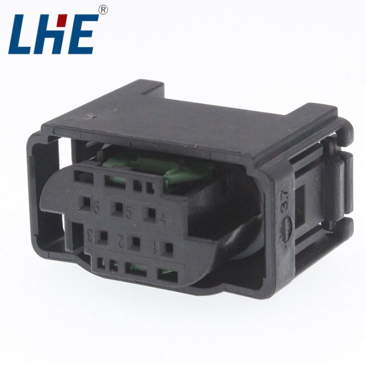

Nu heb ik deze connectoren (AMP 1-967616-1) al besteld, maar het kan even duren voordat ze binnenkomen en nu vraag ik mij af of er mensen zijn die weten of op een R1150RT, die niet af fabriek is uitgevoerd met een radio (-voorbereiding), wél deze connector al aanwezig heeft op de kabelboom.

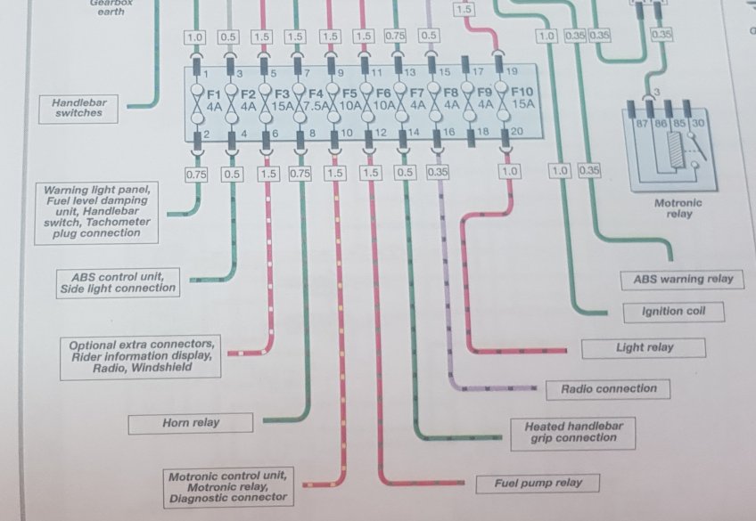

Indeling overal op het internet (lijkt van een R1100RT te zijn?):
Volgens de service & repair manual van Haynes:
En het vreemde was dat zowel zekeringposities 8 én 9 voorzien waren van aansluitingen én zekeringen, die daadwerkelijk ergens voor waren, maar niet volgens de schema’s die ik op dat moment tot mijn beschikking had: zo bleek, onder anderen, bij mij het dimlicht op zekering 8 te zitten en de voorruit op zekering 9. :$
Dus uiteindelijk heb ik het zoeken maar opgegeven en heb ikzelf een extra (gezekerde) draad getrokken vanaf een geschakeld punt en had ik keurig een geschakelde 12V voeding in mijn radio/handschoenenvakje. 8)_
's-Avonds bedacht ik me ineens dat er bij mijn fiets een boekje zat (een gebruikersmanual) en jawel, het verlossende antwoord:
En op “Positie 11” heb ik helemaal niks zitten, dus dat verklaart ook meteen waarom ik geen radiovoorbereiding ben tegengekomen.

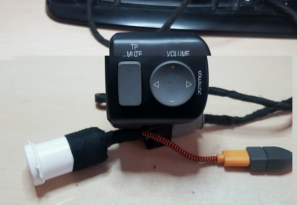

Zoals beloofd het (nog ongeteste) eindresultaat.
Ik heb op mijn fiets nu een afstandsbediening voor mijn telefoon gemaakt, zodat ik deze op een eenvoudigere manier kan bedienen, zonder mijn handen van het stuur te hoeven halen.
Overzichtsfoto van het eindresultaat:

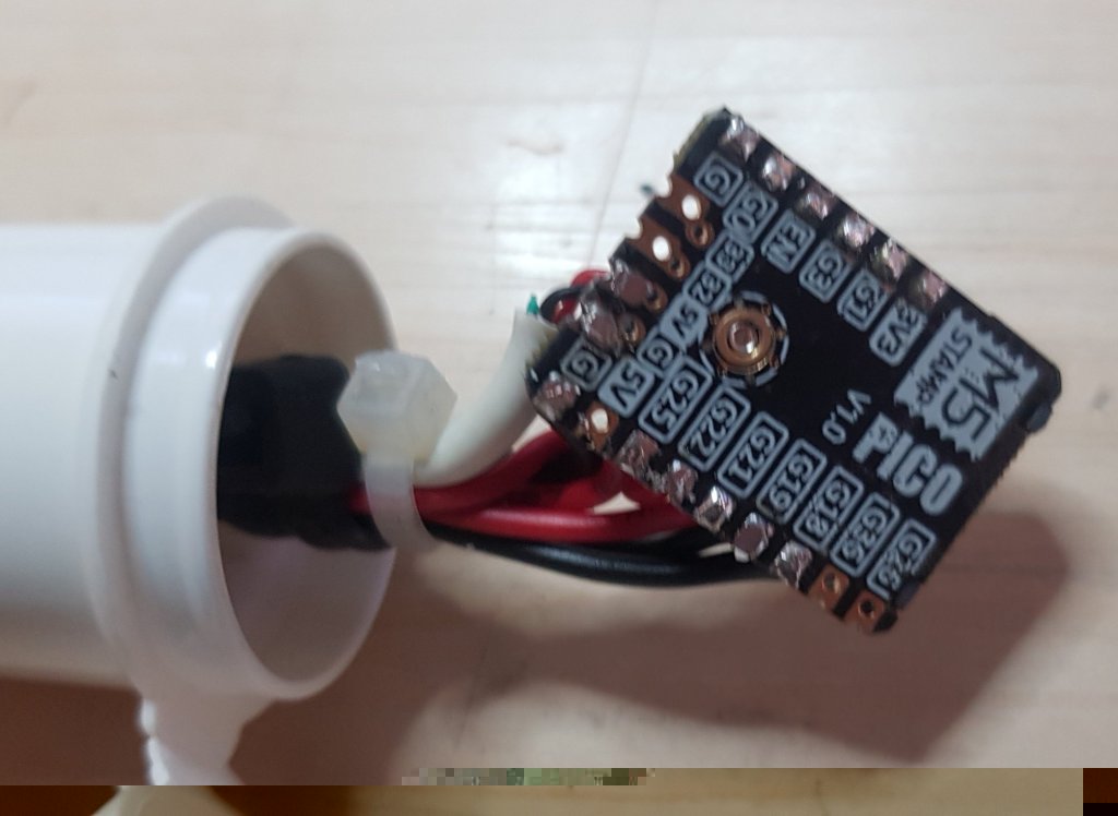

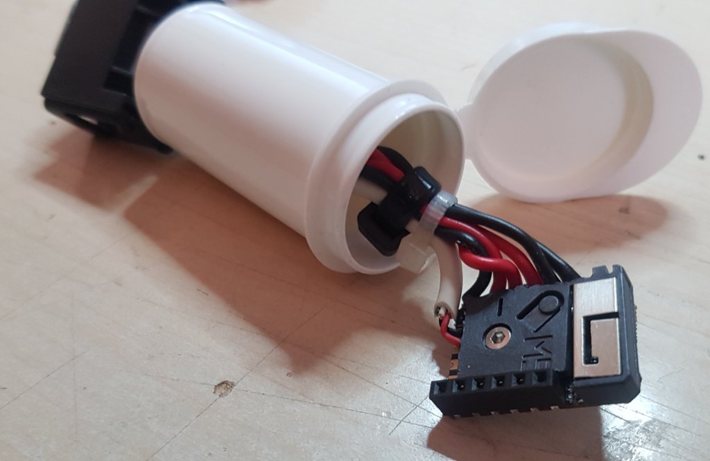

Interne electronica (het zit in een leeg potje van bloedsuikerstrookjes):
Close-up van de gebruikte controller (een M5 Stamp-Pico):

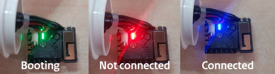

De verschillende LED statussen:
(Groen: opstarten, rood: niet gekoppeld, blauw gekoppeld aan telefoon)

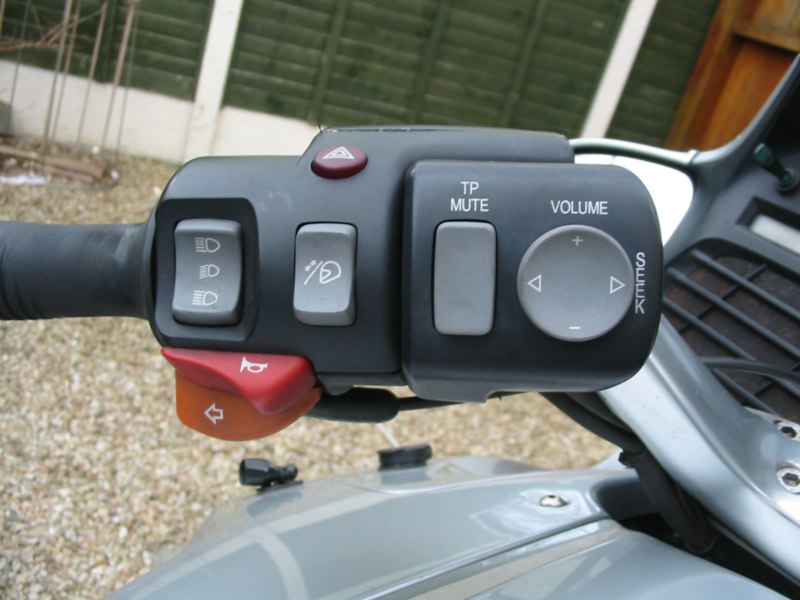

Mooi om te lezen dat het werkt zoals bedacht. Ik heb er altijd bewondering voor als iemand een idee heeft en het dan ook naar tevredenheid uit weet te voeren. Met plezier heb ik dit project dan ook gevolgd. Het enige wat ik mis een foto van de gemonteerde extra knoppen op het stuur.
Voor de rest alleen maar lof.
Dank Marcel!
Het zijn de standaard RT-knoppen, maar dat is een goed idee: ik zal foto’s maken (en misschien zelfs een videootje waarin het geheel werkend te zien is) en hier op het forum plaatsen. _004
(Deze foto is van internet, maar ik zal er eentje maken van mijn eigen fiets)
Kudos voor je project, ziet er erg leuk uit _004

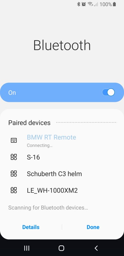

De telefoon is een (oudere) Samsung Galaxy S8, maar in principe zou elke telefoon met Bluetooth (Low Energy) geschikt moeten zijn en mijn Schuberth C3 helm heeft een SRC communicatie kraag (maar ook daar zou “Iedere” headset moeten kunnen werken; mijn normale Sony Bluetooth hoofdtelefoon werkte ook prima).
De kraag en mijn afstandsbediening kunnen tegelijkertijd gekoppeld worden aan de telefoon: de helm als A2DP (audio) en HSP/HFP (telefoon headset) profiel en mijn afstandsbediening als HID (toetsenbord) profiel.
Met de afstandsbediening kun je dan de muziekspeler op je telefoon starten en pauzeren, de track veranderen (vorige, volgende) en het volume aanpassen (zachter, harder).

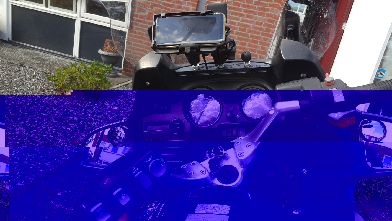

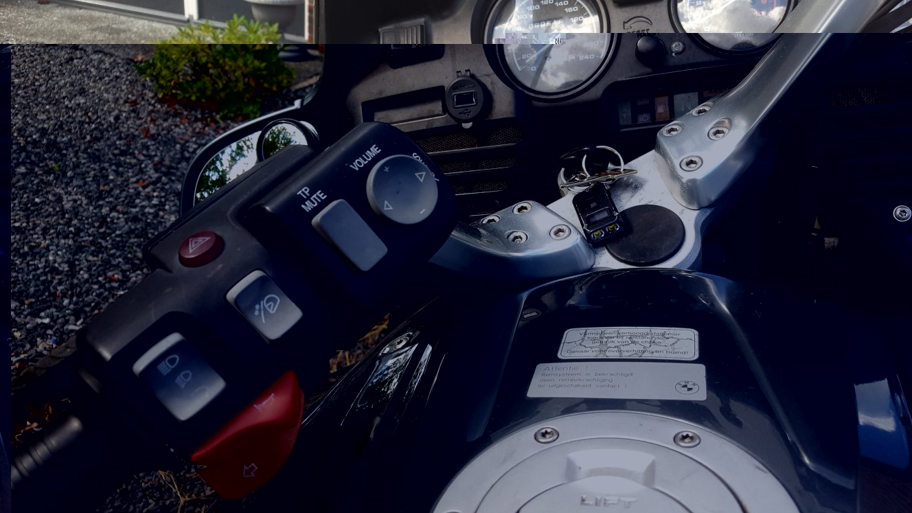

De knoppen zoals ze er op mijn fiets uitzien:
Hoe het in z’n geheel, inclusief telefoon, er uitziet voor de bestuurder:
