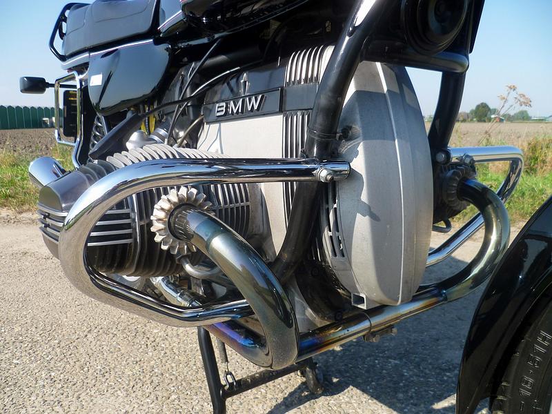

Maar zelfs al is het blok zuiver dan nog steeds zal er op een aantal punten de lak vanaf zijn dus echt mooi is het dan niet. Maar bij een RT zie je al veel minder blok dan bij mijn motor.
Als je echt met een poetsapparaat aan de slag gaat zal er ongetwijfeld nog wat meer lak loskomen wat nu nog blijft zitten terwijl het al wel gedeeltelijk los is.
Je wil natuurlijk een blok wat er net als dit blok ook redelijk zuiver uit ziet Big RT Smile
Nou Ton, streep dat woord “redelijk” maar door hoor . . . jouw blok is écht spik en span! :smiley: _004

Nu weer iets zuiverder Eilert _004
