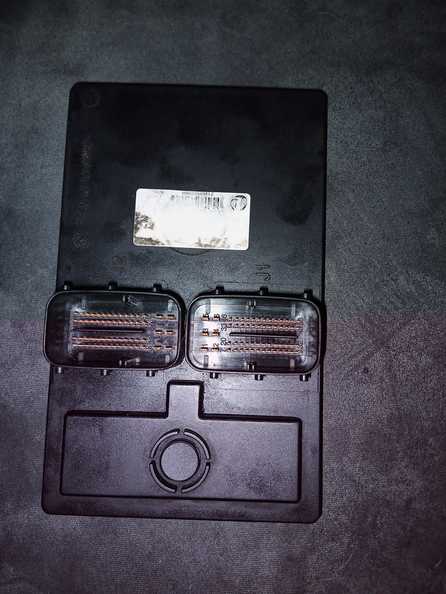

Update: bij een ex bmw dealer geweest de hoofdunit onder de tank reageert niet. Dus dat wordt sleutelen. Hoogstwaarschijnlijk waterschade of oxidatie. Anders zit er niets anders op dan een andere unit laten programmeren bij de officiële dealer. Mijn ervaring met BMW motoren is om te starten niet zo positief.,![]()
Wellicht een probleem of vocht bij je Zfe. Zentraler Fahrzeug Elektronik - je digitale zekeringkast). Daar komen al deze randapparatuur bij elkaar. Geen idee waar deze zit bij je motor, maar staat vast in de handleiding.die Zfe is vast ingeseald, dus dan mogelijk vocht bij een of meer van de aansluitingen op de Zfe, mogelijk de canbus-aansluiting?
Helaas hij blijft dood. Ik had een firma in het Zuiden van het land gezien die auto management computers repareert. Kijken of ik deze firma nog kan terug vinden. Ik heb wel wat ervaring met solderen, een laadpoort van een tablet vervangen en zo maar deze laat ik aande experts over.

Wat bedoel je met “canbus computer”, cq. Welke doos heb je open gemaakt?
Ecu Ik heb al een nieuwe besteld die komt uit polen alleen hij moet nog ingeleerd worden.
Inmiddels computer ECU gemonteerd alle instellingen ingesteld. De vorige motor had radio,zadel verwarming en esa vering. Enz. Dit allemaal gedeactiveerd. Nu blijft er een foutcode voor staan 2AF8. Ik kan deze code nergens terug vinden heeft iemand enig idee waar deze code voor staat. Ik hoor de abs pomp niet starten dus dat zal er mee te maken hebben. Ik heb niet de mogelijkheid via motoscan de asb pomp te laten draaien dit ontbreekt in het menu. Wie heeft er het antwoord.Het kan namelijk de abs computer zijn of het abs blok of iets anders.
