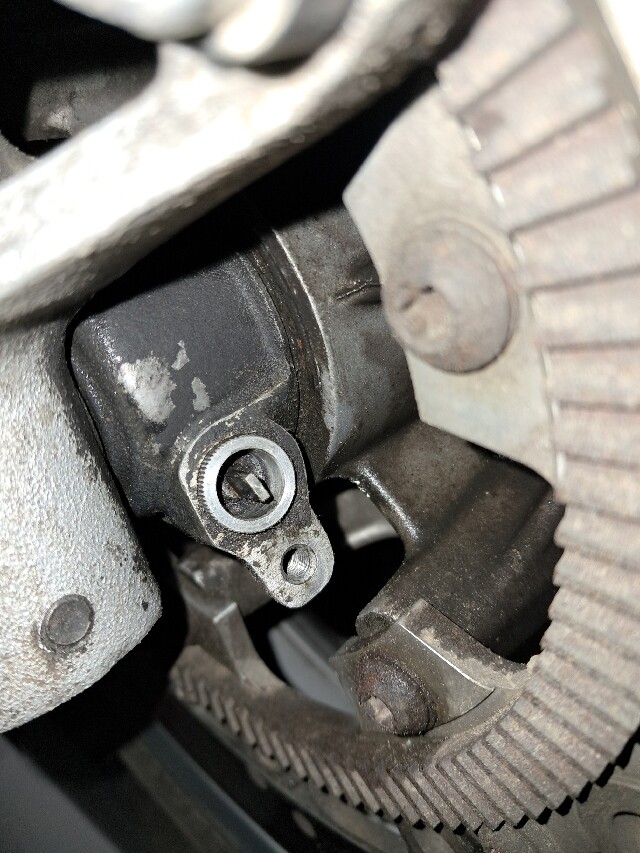

Ik heb de kabel gecheckt bij het aansluitpunt voorwiel met een schroevendraaier en zie en voel beweging op de teller. Ik zie het nokje bij het wiel niet draaien als ik het wiel een slinger geeft. Wat kan ik doen om eea weer aan de gang te krijgen? Dank

Dank jullie… dus als ik het goed begrijp zou dat nekje moeten draaien als ik het wiel slinger? Puur voor mijn beeldvorming
Ja, dat klopt; dat nekje neemt de kabel dan mee en brengt de beweging over naar de tellerpartij
Als je goed in de kabel kijkt, dan zie je dat daar juist een sleufje inzit; deze valt over het nokje.
