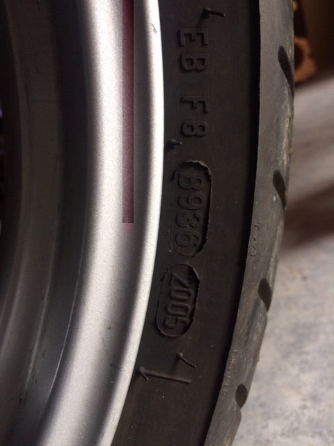

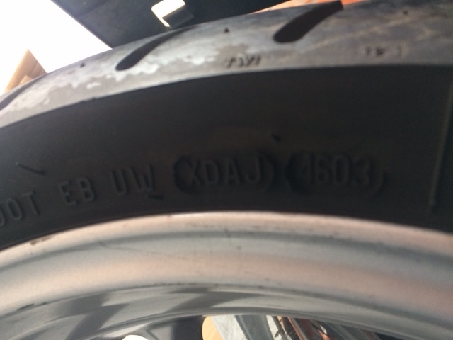

Ik zou ook even naar de productie datum (DOT code) kijken, weinig km zegt niet alles, als ze oud zijn, kun je ze het beste toch maar vervangen …
Eric.
deze zijn dus te oud?
Geadviseerd wordt om de banden te vervangen als ze max 6 jaar oud zijn.
In dit geval maakt het niet uit of ze 6 of10 jaar oud zijn. Deze zijn van 2005 en 2003 dus niet getreurd en gauw nieuwe banden monteren en rijden met het hok!

Gezien de jaartallen zou het mij niet verbazen als dit de originele banden zijn.

Gezien deze maat zullen het wel niet de originele banden zijn… Heb je eventueel nog de originele aankoop nota of rekeningen van het onderhoud? Daar zal vast wel op staan wanneer de banden vervangen zijn.
Zoals al gezegd, je moet echt nieuwe banden kopen. Op internet kun je bij de diverse banden leveranciers ook goed zien welke maat je moet hebben.

banden te oud
