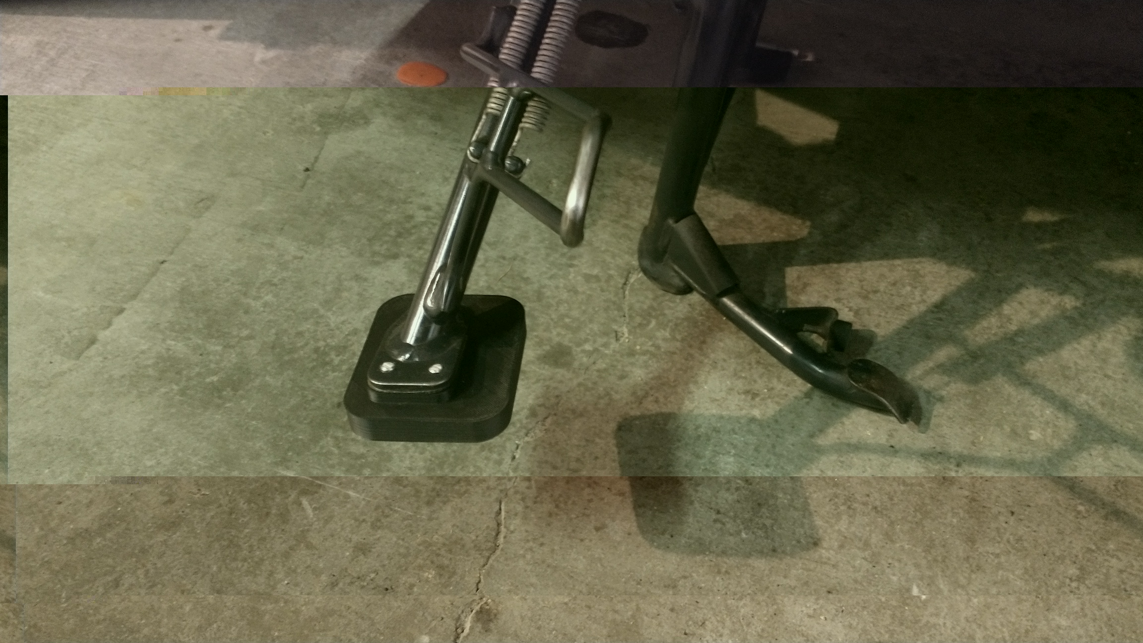

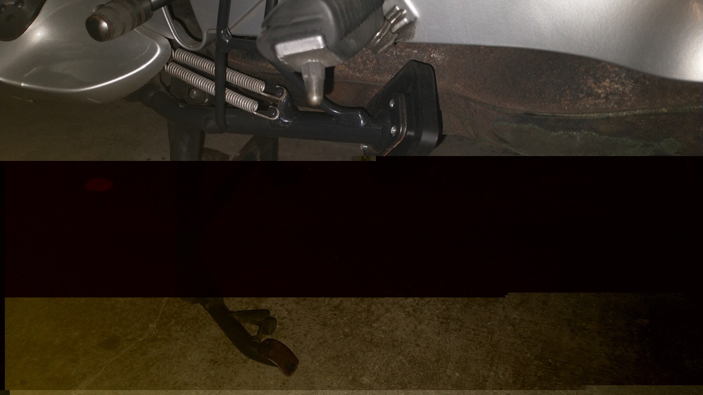

De jiffy (zijstandaard) kan mits je er een verbreder onder plaatst. Dit kun je doen door de aangeven manier van een plaatje die je legt onder de jiffy . Ik heb een RVS plaatje bevestigd onder de jiffy zelf. Deze zit er dus permanent onder. Zal er morgen een foto van plaatsen. Ideaal op terreinen met zachte ondergrond.

Nu heb ik een plaatje geprint van 80 x 75 mm en omdat mijn motor vrij schuin op de jiffy
staat heb ik hem 13 mm dik gemaakt waardoor hij nu vrij recht staat.
Ik kan nu overal zonder op te letten op de ondergrond parkeren.

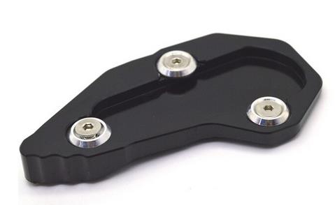

bij ome Ali;
https://nl.aliexpress.com/item/4001304862806.html

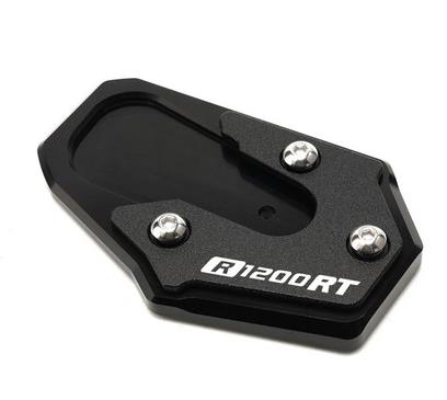

Dat is zó irritant! Zoekopdrachten voor spullen voor mijn R1200R monden steevast uit in een stortvloed aan R1200RT meuk :smiley:
Kun je overal dat Ttje eraf krassen of zwart lakken…

Dan neem je deze toch!
De eerder geplaatste was enkel als voorbeeld bedoeld.
En ze zullen echt ook wel te krijgen zijn met enkel R1200R er op.

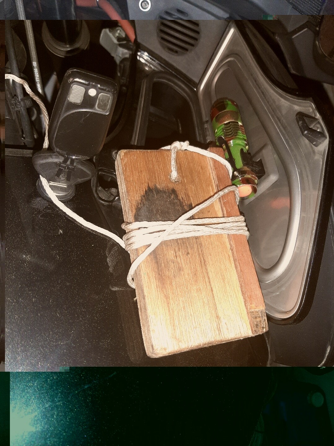

Ik heb altijd een blokje hout (multiplex hardhout) met opstaand randje aan een touwtje in mijn zijvakje liggen, al vaak van pas gekomen.
Voordat ik wegrijd, ‘takel’ ik het blokje omhoog en stop het in mijn zijvakje.
