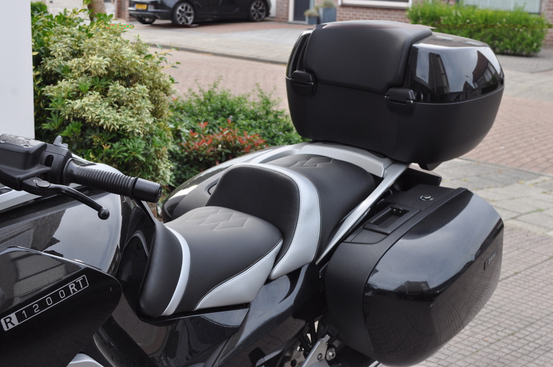

Waar ik op de vorige meer dan 12 uur in het zadel zat zonder een centje pijn, kwam er bij de nieuwe al na ca 15 minuten een licht zeurend rugpijntje opzetten… _001
Nu vond ik zo’n aangepast zadel wel erg mooi dus denk bel maar eens naar Tiger Leathers… Verhaal uitgelegd en hij adviseerde om eerst de vulling aan te passen en als alles naar wens was een keer terug te komen voor de looks…

Uitleg over hoe en wat, tussendoor passen of het naar wens was en klaar was het zadel.
Wat een verschil zeg… Zeker doordat ik vrij ver naar achteren zit had ik dus last van een doorhangend achterste (aan het einde van de zit steekt het schuim over zonder bodemplaat)
Nu even wat test kilometers maken en dan ri einde van het seizoen de looks aanpassen
Giga verbetering per definitie. Het schuim van het originele BMW zadel verliest zéker na verloop van jaren z’n stevigheid. En stevig is het nooit geweest. Je zit al snel met je achterwerk op de leest. Het kunststof dus. Feitelijk bizar voor zo’n relatief dure tourmotor.
Bij Tijger Leathers maakt men het zadel uit twee “schuimdelen” en verlijmd men deze. Feitelijk wordt je zadel daardoor “harder” waardoor deze niet “doorzakt”.
Met een nieuw zadeldek al of niet met letters kun voor het zadel voor de looks verfraaien.
Ik heb het originele dekje nog maar heb de essentiële binnenkant daar laten vernieuwen. Een verschil van dag en nacht. En dus van vele kilometers rijden meer.
