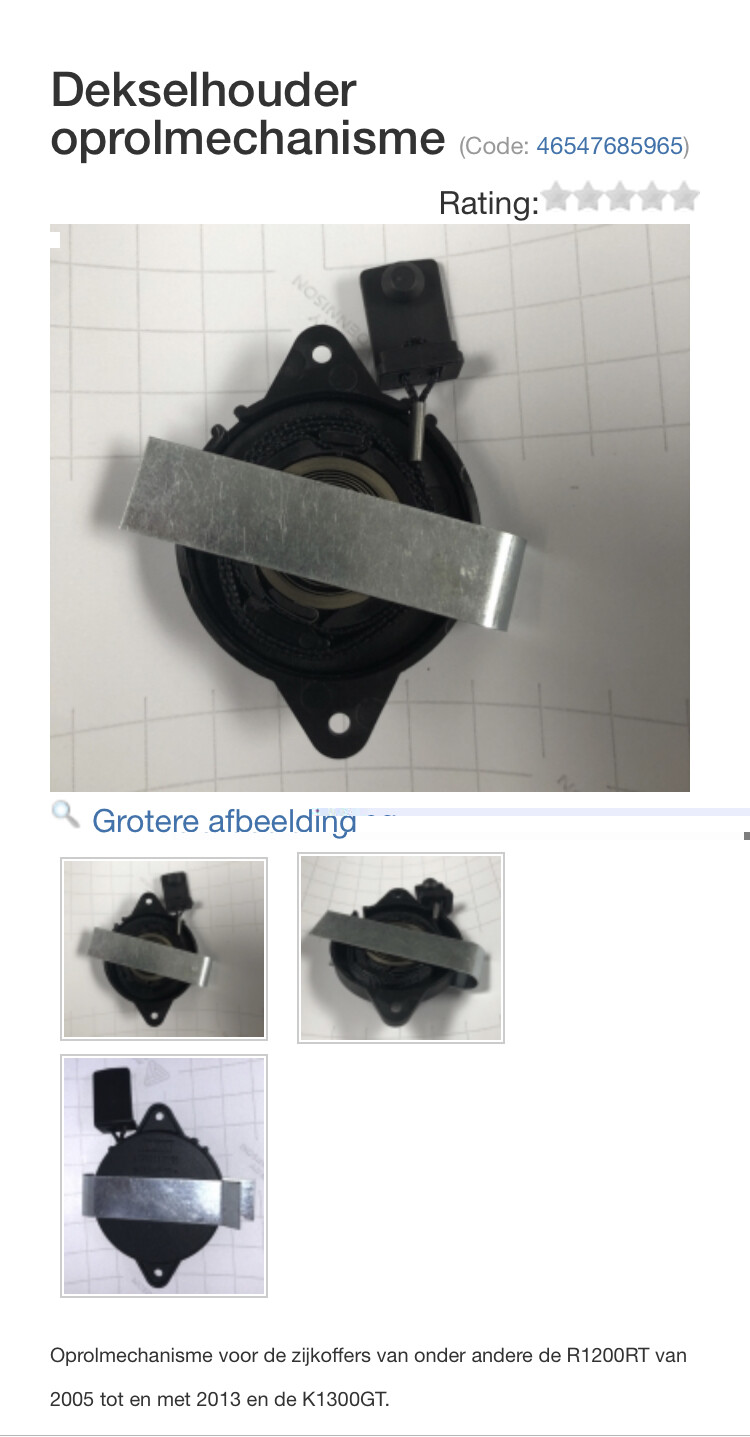

Bedoelen jullie dit onderdeel soms?
Dekselhouder
Partnummer: 46547685965
Vervangen door : 46-54-7-685-965
https://boxerpower.nl/boxerpower-webshop/originele-bmw-accessoires/dekselhouder-oprolmechanisme
Volgens mij onderdeel nr 2.
Jongens bedankt, dit is hem, zie foto…:+1:t2:
