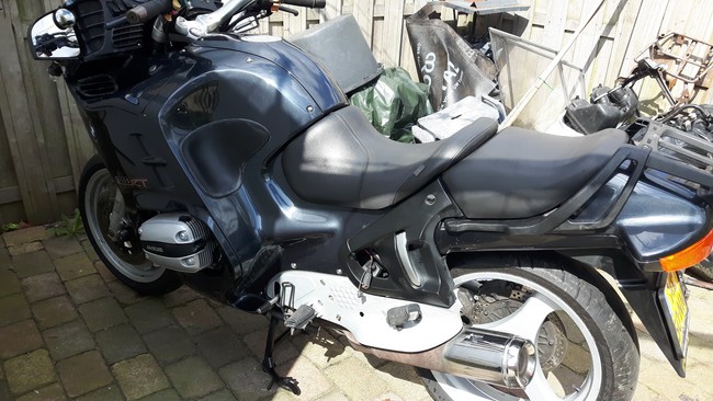

opknap project van mijn r1100rt
mijn pas verworven rt-tje heeft wat aandacht nodig

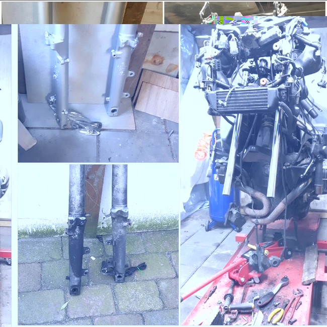

eerst alle tupperware eraf en aan de voorkant maar eens begonnen
keringen waren lek, dus gelijk maar nieuwe ingedaan

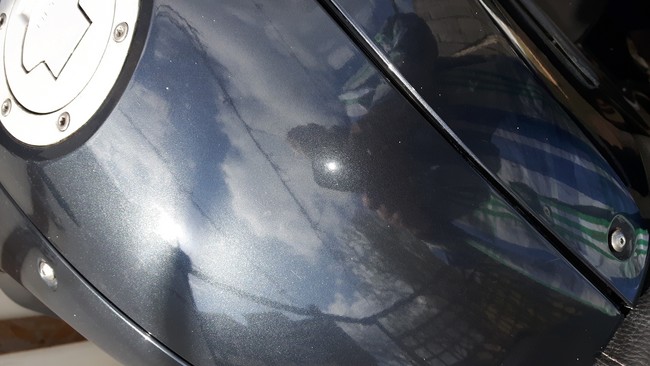

kroonplaat weer mooi gemaakt, maar je kunt je voorstellen hoe hij eruit zag na 2 ton op de teller :smiley:
2 maal gepolijst en in de was gezet
blinkt weer als een keutel in de maneschijn Big RT Smile

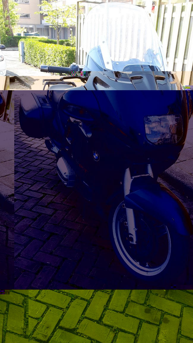

na een grondige opknapbeurt het resultaat van een 1100rt met 2 ton op de teller!
wel een kleine upgrade gedaan
het spatbord ven een 1150 erop gemonteerd
domweg dat ik het originele zo ontzettend lelijk vind (hoog suske en wiske gehalte! motor van jerommeke :laughing: )
en gelijk heldere knippers erin de oranje waren nogal verschillend verschoten
ze rijd als een tierelier heel blij
