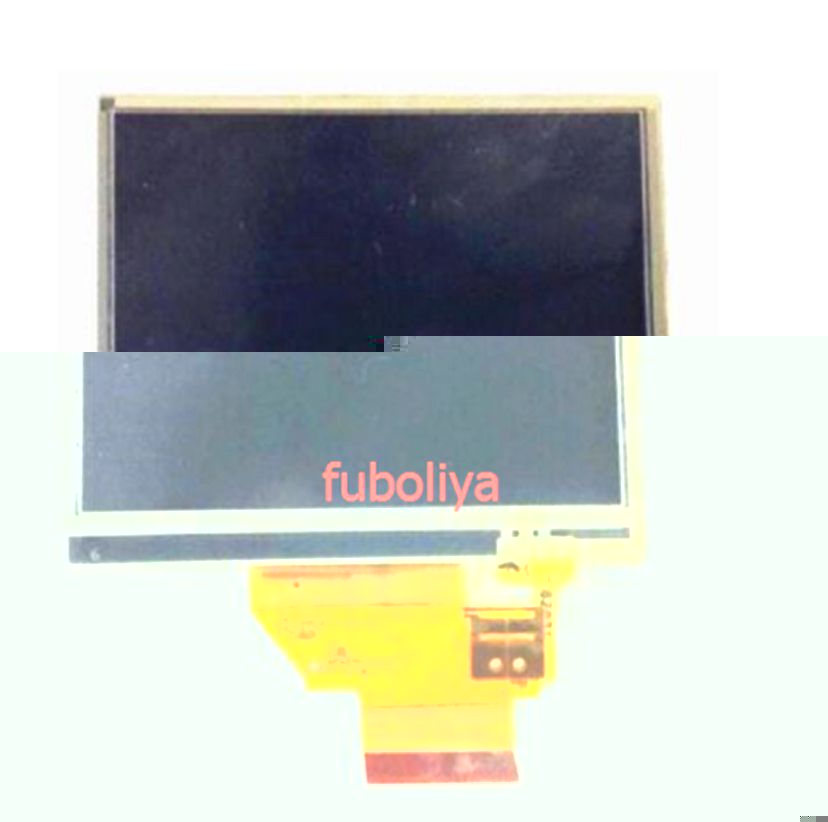

Natuurlijk was het al een oud ding, die Zumo 220 van mij. Maar hij deed het nog prima. Totdat ik afgelopen dinsdag in een regenbui terecht kwam en het touchscreen het begaf. Jammer. Tijd voor een nieuwe? Nee, hij krijgt nog een laatste kans, want ik heb een after market schermpje besteld bij één of andere Japans bedrijf. De gok van $19,= durf ik wel te nemen.
To be continued

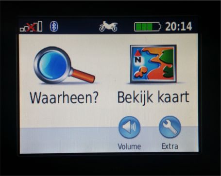

UPDATE: Vandaag het touchscreen al binnengekregen en gelijk gemonteerd. Alles werkt weer naar behoren . . . .
Mooi gefikst voor weinig [emoji106]
