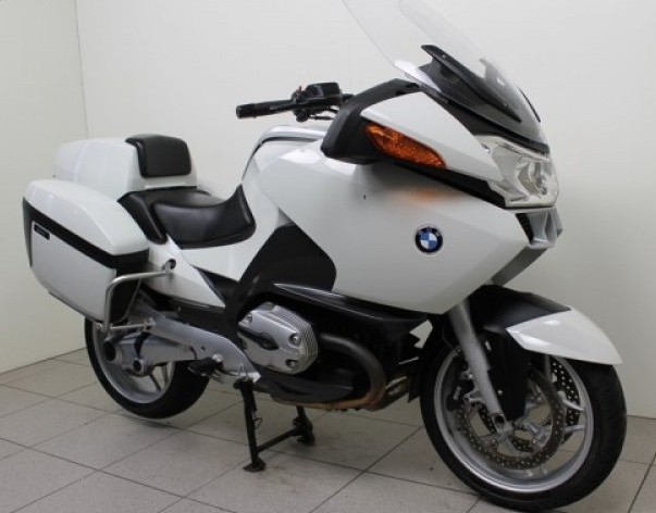

ik zie hier met regelmaat de sleutelprojecten van anderen RT bezitters voorbij komen. Mij eigen interesse ging eind vorig jaar vooral uit naar de projecten van RTP bezitters. Zomer 2014 heb ik mijn eerste eigen motor aangeschaft en wel een R1100RT uit '98. Na anderhalf jaar en een ruime 40 DKM verder was het tijd voor iets anders. Omdat ik de motor vrijwel het hele jaar door dagelijks gebruik is een motor die door een ringetje te halen is van minder belang en is de technische staat belangrijker. Na een best wel korte zoektocht is de keuze gevallen op een R1200RTP uit 2007. Bij aanschaf was de kilometerstand bijna 39DKM. Een ex politie motor uit 2007 met deze kilometerstand doet wel even de wenkbrauwen omhoog gaan. Via de originele boekjes die nog in de koffers zaten er achter gekomen dat de motor vanaf fabriek uitgeleverd is aan Motoport Den Bosch. Zij hebben mij het volledige onderhoudsgeschiedenis kunnen overhandigen _004 omdat de motor van begin tot eind maart 2015 bij hen in onderhoud is geweest. De kilometerstand van maart 2015 kwam overeen met de stand zoals hij in december bij Motorplaza Heereveen werd aangeboden. Wat bleek de motor heeft in de jaren meer stil gestaan meer stilgestaan dan gereden. Nu ik de geschiedenis van de motor kende ben ik tot aanschaf overgegaan. Mocht je ooit een RTP willen aanschaffen is het wel de moeite waard om te proberen achter de geschiedenis van de motor te komen. In regio Leeuwarden rijden ze bv. per 3 agenten op 1 motor en ja, de ene gaat er anders mee om dan de andere. De motor heb ik gekocht met 3 maanden garantie dus eerst maar eens wat kilometers gemaakt. Door de ijzel is dat in januari niet echt gelukt maar, nu 4 maanden verder, zijn we toch alweer 9500 kilometer verder. ! keer stilgestaan met een kapotte brandstofpomp en deze is natuurlijk onder de garantie vervangen.
Nou dan komen we nu aan bij het sleutelproject qua techniek doe ik er niks aan. Er is geen stekker afgeknipt bij het verwijderen van de politie attributen waardoor ik de extra kabels netjes met tyraps langs de kabelboom en het frame heb kunnen wegwerken. De tweede accu was er al uit. Ik heb alleen de aansluitkabels onder het opbergvakje weggewerkt waardoor het nu bruikbaar is voor andere dingen. Tjee wat is dat bakje bij de 1200 klein vergeleken met die van de 1100. Qua kuipwerk hoeft ik geen gaten dicht te maken of delen te vervangen, er zitten simpelweg geen gaten in om weg te werken :laughing:
Nou hier een foto van de begin situtatie,
Het eerste wat maar eens moest gebeuren is de radio koffer verwijderen, een buddyseat en bagagerek plaatsen.
Via marktplaats de buddyseat en bagagerek op de kop getikt. Via onderdelen online het originele slotje kunnen vinden voor het giga bedrag van €10,-. Ik moest alleen de dikte van het busje aan het eind van de kabel iets aanpassen om hem in het originele slotje te krijgen. Na ongeveer een 3 uur sleutelen zat alles op zijn plek een leek het alweer wat meer op een gewone motor. De smalle koffers konden gewoon blijven zitten omdat er genoeg speling in zit om ze langs de grepen van het bagagerek als nog naar boven open te kunnen doen. Voor al dit heb ik nog geen schroef hoeven kopen. Elke schroef die gebruikt is voor de radio koffer kan je weer gebruiken voor de montage van de buddyseat en bagagerek.
Maar ja nog steeds een WITTE motor :frowning: Wat ga je dan doen spuiten, nieuwe kunststof en dan gelijk in kleur bestellen??? of wrappen !! Het voordeel de motor blijft origineel, het is namelijk niet meer dan een stikker die er op gaat, EN de prijs natuurlijk Big RT Smile . Ga je voor een folie uit de 1080 serie van 3M ben je ongeveer tussen de 5 a 600 euro kwijt. Nou hoor ik jullie denken, ja maar als je nu eens een kras krijgt??. Het voordeel bij de 1200RT is dat je gene grote kuipdelen hebt zoals bij de 11xxRT waarbij de hele zijkant uit 1 stuk bestaat. 1 kantje stuk is dus maar 1 deeltje opnieuw in de folie zetten. Dus maar weer eens de motor strippen van alle witte onderdelen.
