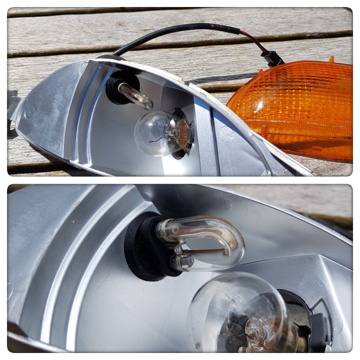

Iemand een idee wat dit lampje doet? Zit alleen in richtingaanwijzer in rechterspiegel…
Joop
Het lijkt erop dat iemand hier xenon flitsers in heeft gebouwd.
Dat is inderdaad een flitsbuisje. Fiets toevallig van een verkeersregelaar, ambu of blinde vink (politievoertuig in burger) geweest? ![]()

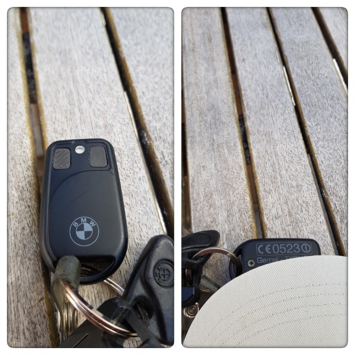

Ok, vreemd, alleen rechts. Maar: er zit ook alarm op de motor, met AB. Durf dat niet te testen (starten en rijden zonder AB), ik heb geen code als hij gaat gillen. Lampje naast km-terugzet knop zet ik uit met knopje op AB, maar als ik dat vergeet gebeurt er niets, alleen lampje knippert. Zou dit buisje daarmee te maken kunnen hebben? Ik heb geen docu, geen boekjes, herkomst onbekend, is ooit ingeruild op nieuwe fiets
Hmmm, dat zou het wel kunnen verklaren, maar volgens mij is dat dan een after market alarm (met BMW logo op de AB?) want ik kan mij niet voorstellen dat BMW een flitsbuisje zo/daar monteert; op zich wel een gebruikelijke plek, maar wanneer mijn alarm af gaat dan laat deze gewoon de richtingaanwijzers knipperen.
Waar zit het flitsbuisje aanvast of hangt het draadje gewoon los?
Er zit nogmaal geen lampje/LEDje naast de dagtellerterugstelknop (3x woordwaarde), dus die zal inderdaad van een after market alarm zijn; wellicht is het alarm gewoon defect of ontkoppelt en hoor je daarom niets?
@QuickFix klopt, er zit een draadje aan, met koppelstekkertje, maar heb nog niet ontdekt waar 't heen loopt… Dat alarmlampje op het dashboard komt overigens ook voor in de officiële inbouwhandleiding van het BMW alarm (elders in dit forum gevonden onder de downloads). En als ik op de AB op het knopje druk om het lampje uit te zetten hoor ik een harde piep, en die hoor ik ook als het contact eraf gaat, na 30 à 60 seconden. Als ik dan weer contact maak moet ik 'm weer (de)activeren. Ik vermoed dat e.e.a. wel ontkoppeld is verder, en ik geloof het zo ook wel. Voor jou en de anderen: bedankt voor de reacties! ![]()
Vraag eens bij een Herr BMW …
De getoonde afstandsbediening is een origineel exemplaar van BMW en datzelfde geldt voor het alarm dat door deze ab wordt aangestuurd. Je kunt de handout van het alarm downloaden van het web, het is wellicht deze. Je hebt in deze fase geen code nodig.
Welis het handig om even de zelfstandige batterij van het alarm te vervangen en voor de zekerheid ook het batterijtje van de ab. Het alarm loopt voor een gedeelte over een zelfstandige batterij-unit die in het alarmkastje zelf is ondergebracht. Dat gaat met name om het produceren van het alarmgeluid zelf. Dat kan de reden zijn dat er niets gebeurt als je het alarm vergeet te deactiveren. Het alarm beschikt over een eigen batterij omdat het anders te eenvoudig uit te schakelen zou zijn door het ontkoppelen van de accu. Om die reden zit het alarm op een wat lastig te bereiken plaats.
