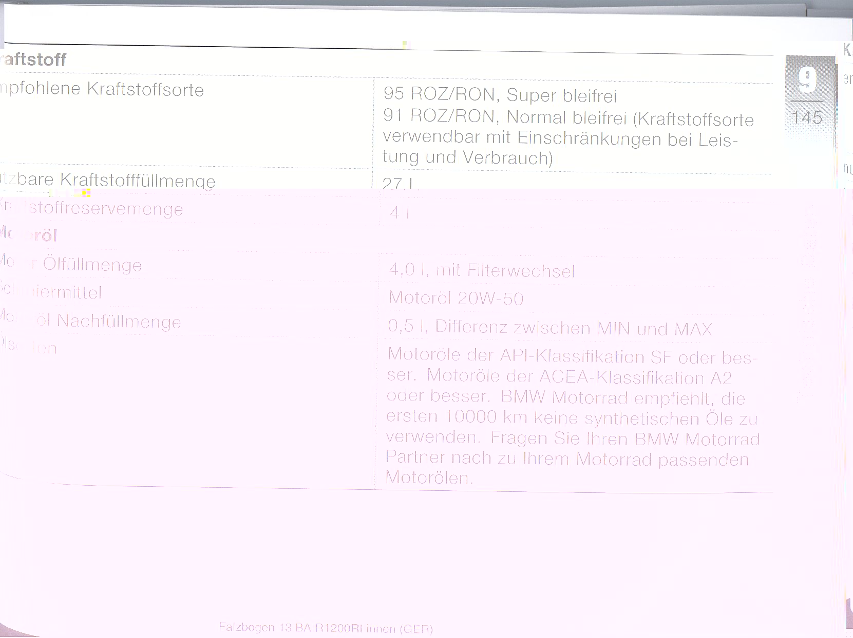

Op het Duitse rt forum, staat een foto van een instructieboekje waarbij wordt gesproken van octaan 95 en indien deze niet voorhanden is octaan 91.
