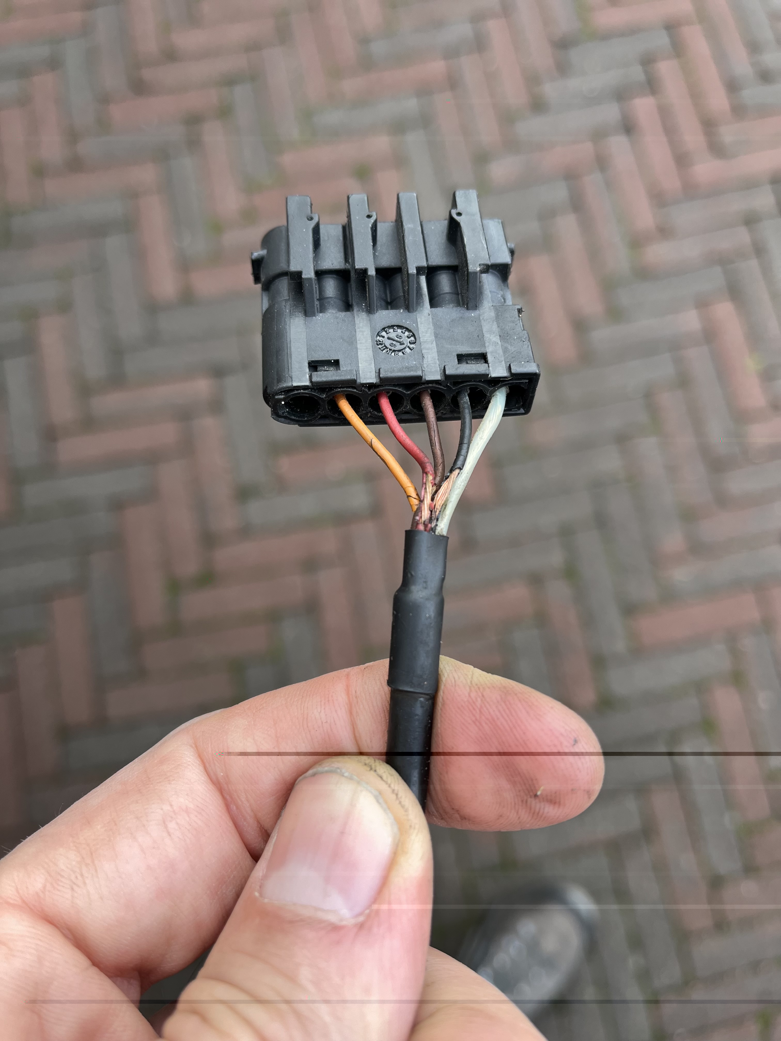

Bougies zijn al vervangen garage maar ik ga zelf nog bougiekabels,bobine doen heb ik besloten. En heb preventief hallgever besteld gezien de verhalen en de huidige storing (toerenteller springt voor afslaan alle kanten op)

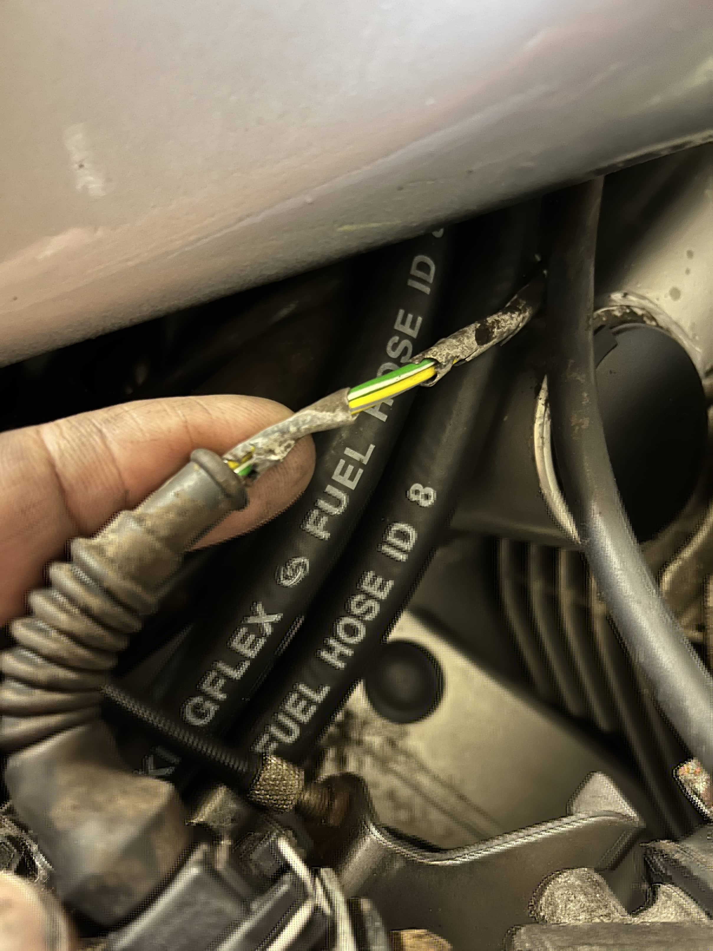

Ben geen techneut! Wel handig doe veel voor het eerst dus ik lees en zoek en kijk veel hier op forum en YouTube. Heb de kuipdelen weggehaald en zie veel draden bloot de coating is vergaan ik ga alles stuk voor stuk loshalen stekkers schoonmaken en kabels zo goed als mogelijk opnieuw tapen denk ik. Is nog even werk voorzie ik maar rijden doe ik nu toch niet.

De coating die je dat noemt, vergaat op alle modellen. Ik wilde geen tape gebruiken, dat wordt op den duur ook wat slecht en plakkerig. Ik heb op mijn -1150- gebruik gemaakt van https://www.conrad.nl/nl/p/hellermanntyton-170-01001-twist-in-08-gevlochten-slang-zwart-polyester-5-tot-8-mm-per-meter-541574.html.

@Dick dat is een goede tip dankjewel. Ik had zelf geweven pvc band bedacht en daarover heen vulkaniserende tape voor waterdicht zo worden de losse draadjes niet plakkerig onderling.

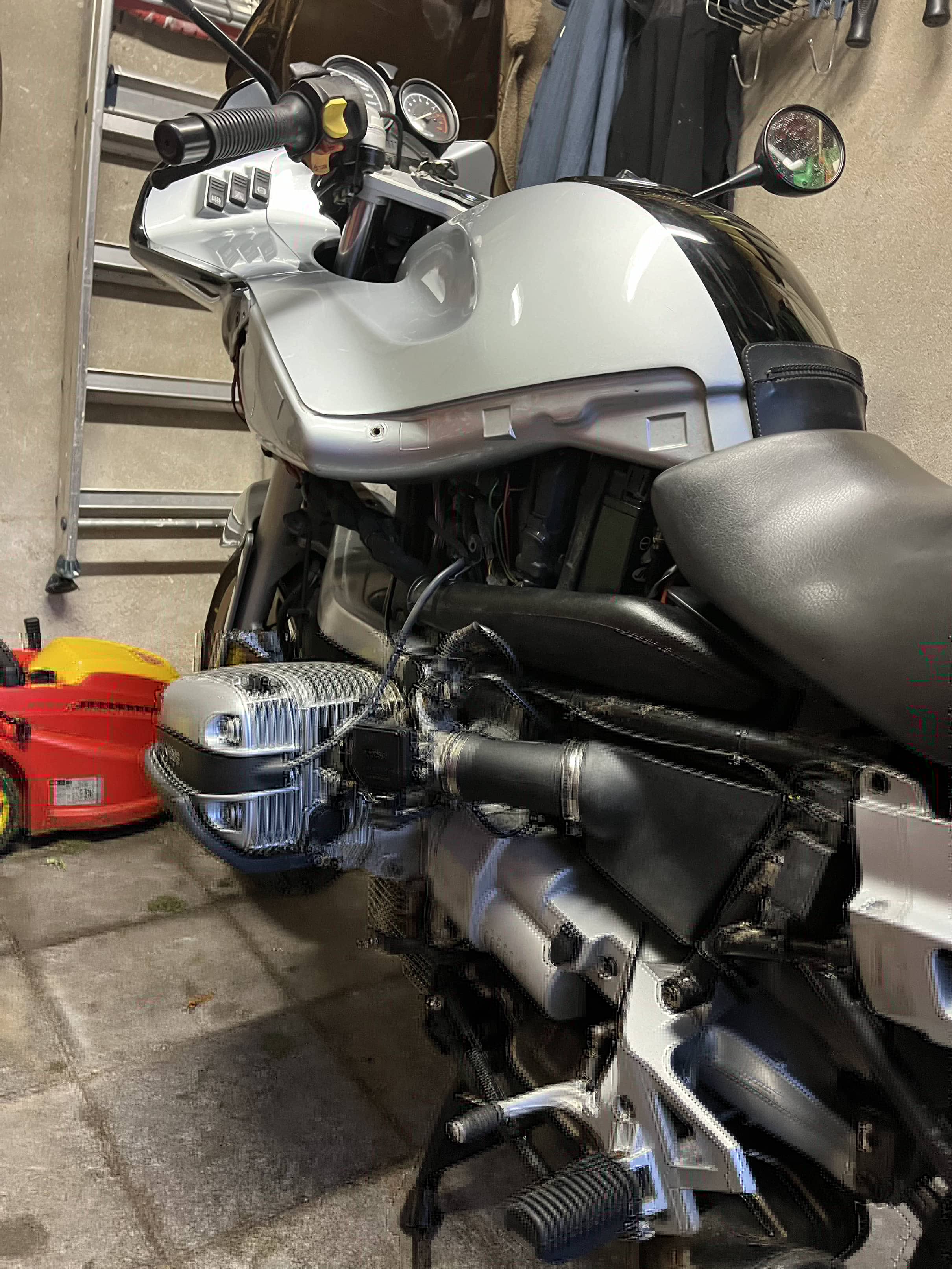

Alle stekkers aan het frame waar ik bij kon losgehaald incl de grote ABS en Motronic, schoongemaakt en beschermd.
Voor zover ik kon alle kabels losgehaald, opnieuw omwikkeld en de knooppunten tegen frame nog beschermd met een soort tape en daarna alles weer vast.
Ze loopt weer! Alleen de kuip nog terug erop maar heb nieuwe boutjes plugjes ringetjes bij de Hobbyist gekocht moet nog checken wat en waar hoort.

Wat jammer dat die originele kabels zo vergaan geeft echt zooi en ziet er dan snel als een klusbrommer uit.
